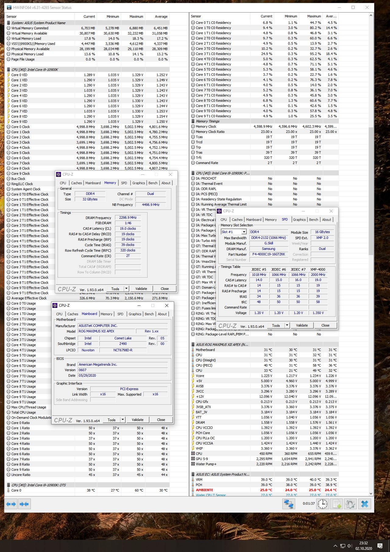

Panowie, kręcił ktoś te ramy na intelu na Z370? Jakie taktowanie w zasięgu (2x 8GB)?
2pac krecil crucuale na z390, chyba osiagnal 4000mhz cl16 , ale dobrze nie pamiętam. Sporty lt jak dobrze się trafiło to ogarniały 4200mhz cl16 na 1.45v . Kwestia czy plyta nie będzie strzelać fochow powyzej 4000mhz :).
Aż taki ambitny nie jestem, jakby się dało ustabilizować na 3600 to byłbym w pełni kontent.

Zmieniłem tXP na 6, txpdll 20 taonpd o jedno oczko mniej niż i przeszło test.
Latency spadło z 40.3 na 39.8ns
