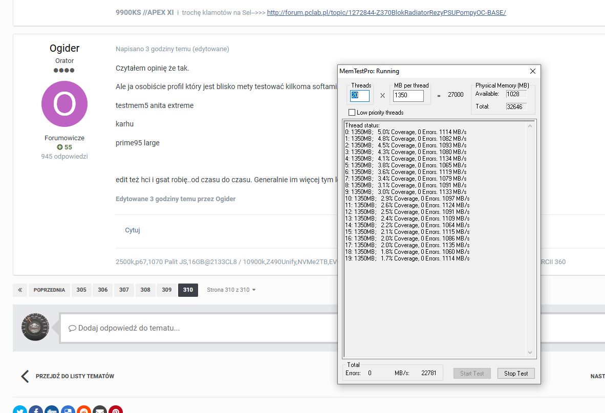

V7 jest zdecydowanie szybsza,  Vpro alokuje każdy watek osobno i miedzy alokacja pierwszego a ostatniego patrz jak zasuwa
Ja używam V7(Dang Wang 4.5) + Gsat. Na razie się nie zawiodłem.
dang wang to tylko skorka, no chyba ze nie masz wersji Pro to wtedy dangwang, w v7pro masz to samo z tym ze nie wyskakują ci okna

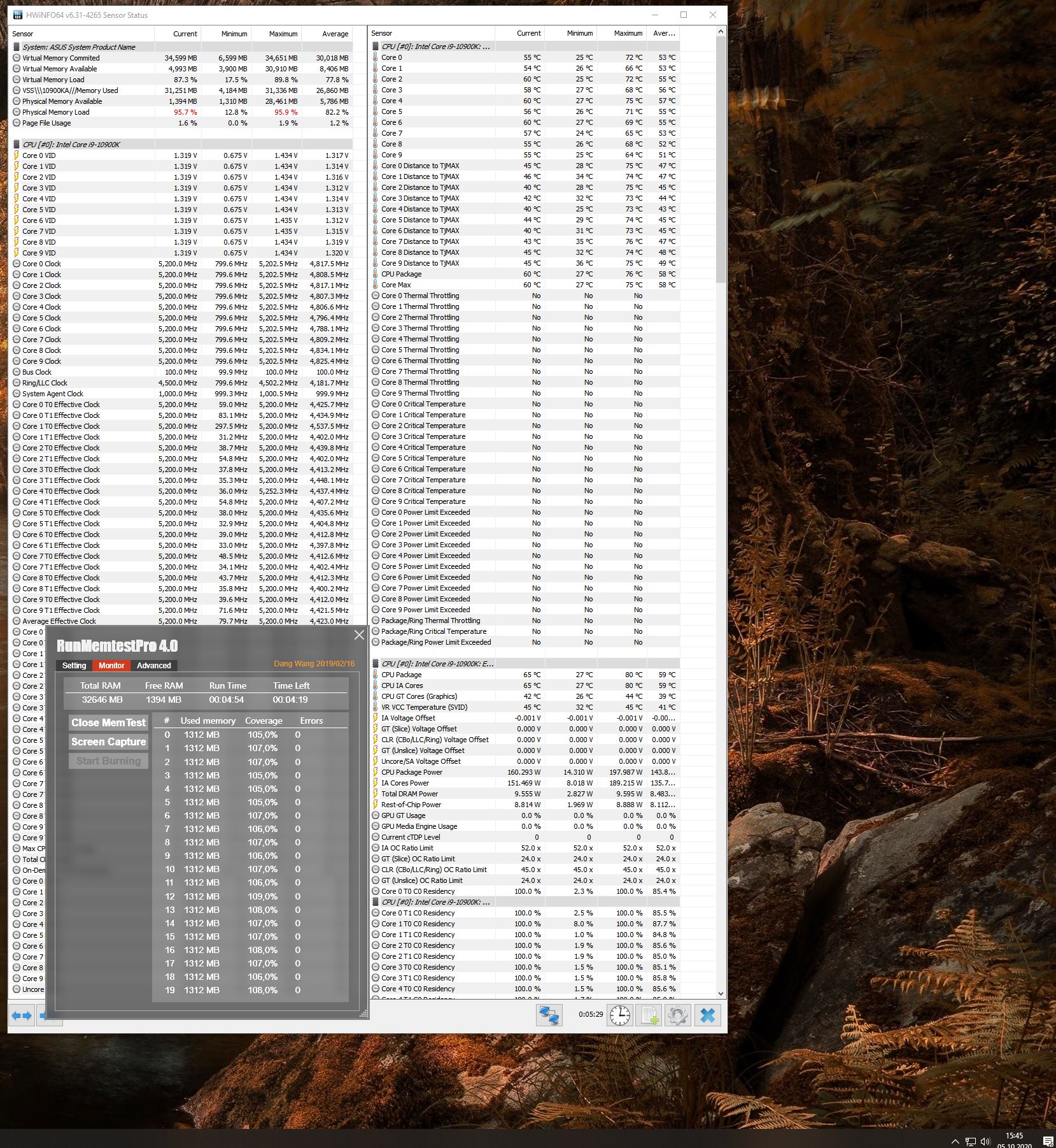

W dniu 1.10.2020 o 15:33, VSS napisał:
z obserwacji na Apexach
Jaki masz zegar na cpu obecnie?
przy tych 4400c16
U mnie na 5.0 jest tak
a08a2fbc53264d3d5b41d00739c3afe5462d32e5
Link do programu (mocno ciśnie cpu)
http://www.numberworld.org/y-cruncher/#Download
po uruchomieniu opcja 0 potem 1 i potem 7
Edytowane przez Ogider
przy tych 4400c16
no to prawie jak Prime ;) , soft może i fajny i kolorowy ale zaufam jeszcze raz HCI V7,
tak wygląda 6.1 dangwang
