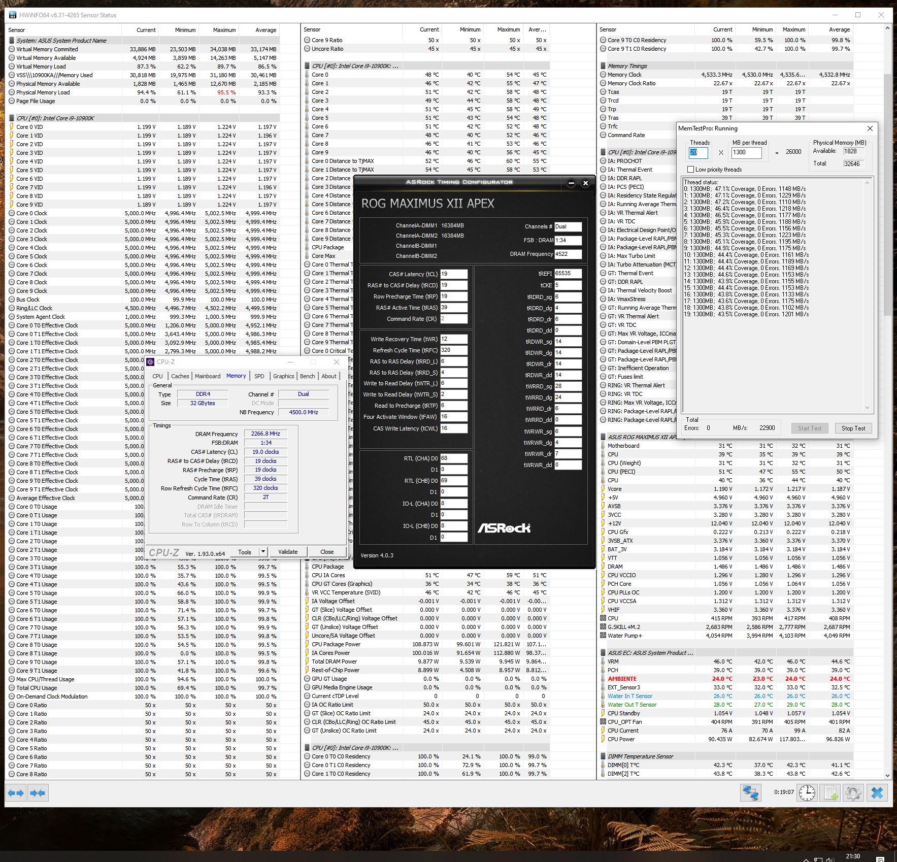

Ustawiłem 32, jak widać odpowiadający timing spadł do 15.
Napięcia: ram 1,4      IO 1,17     SA 1,25
Wbiłem na sztywno zaznaczone timingi bo po powtórnym wbiciu max tREFI płyta ustawiła sobie je jak dla niższego tzn. kolejno 66,59,14,7.
Niespełna godzina i 9 minut w TM5 na 10 cyklach bez błędu.

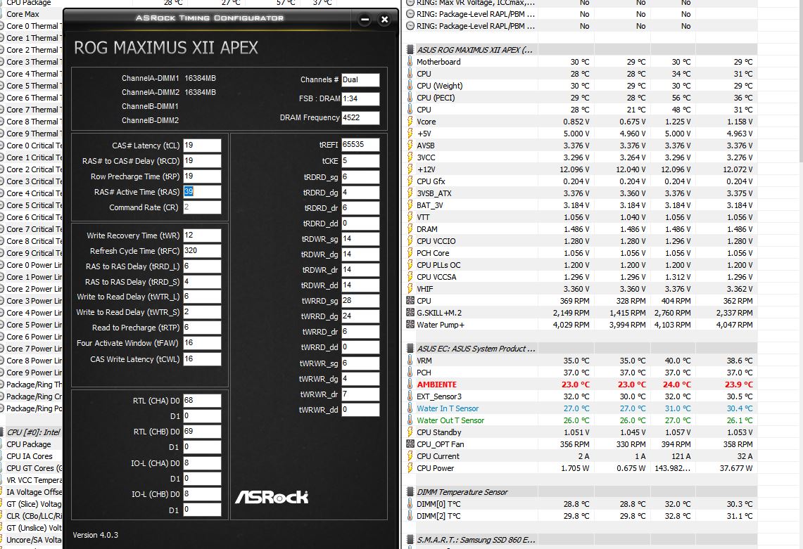

tWRRD_dd 30
IO-L D1 popraw z 7->6 i wpisz wszystkie wartości na sztywno w zakładce RTL IO-L , tWRPRE 32->30

Dzięki Panowie za wskazówki.  tWRRD_dd mam zwiększyć z 9 do 30? Zejdę jeszcze z tRFC na 560. Musi banglać.

Takiego screena dowaliłeś że ciężko (przynajmniej u mnie na FHD) rozczytać nastawy w ATC.

tWrrd_sg 30

Sprawdzę, na XMP (3000) ten timing mam 32.
Jakie napięcia dałeś przy tym taktowaniu 4522 MHz? Bo może bym przetestował u siebie...lekko obniżone?

nic nadzwyczajnego to i tak po drodze do 4600
a 4533 wygląda tak
51/48

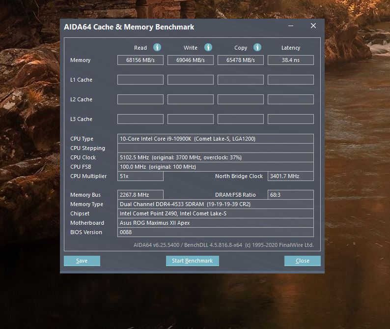

a 4533 wygląda tak
51/48
Masz dużo lepsze wyniki w aidzie niż ja na 4200 cl16( 65/64,5/61/38,5ns/ 1,5v dram!). Warto próbować zwiększać częstotliwość na większych opoznieniach ? Jakie to ma przełożenie w grach ?
