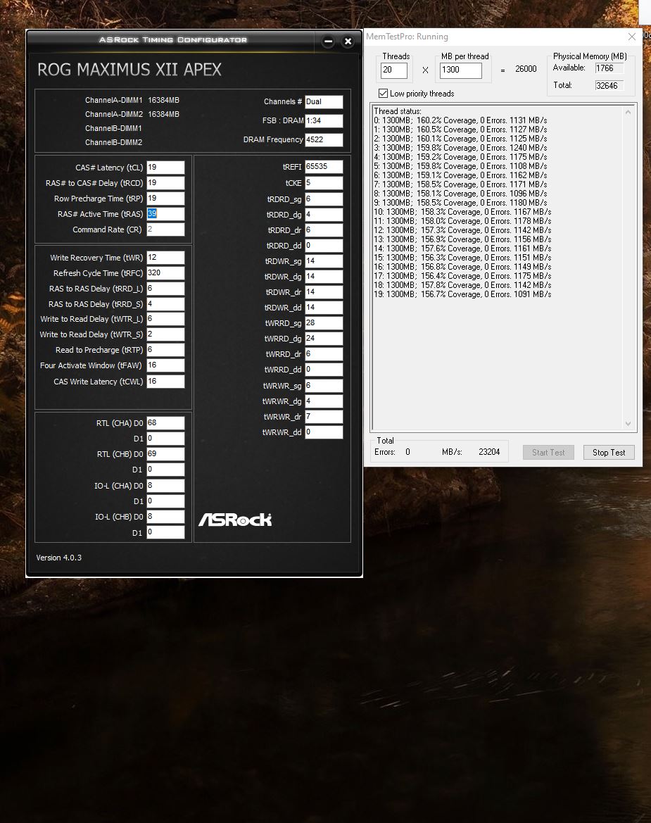

No tak. Jaki timing/i skorygować żeby dużo nie stracić na wydajności a poprawić stabilność bo wyskakują błędy od razu w TM5?
Równałem do opóźnień 2 Paca na timingach drugorzędnych i coś pewnie za ciasno ustawiłem. ram 1,42  IO 1,17  SA 1,25.
Te widoczne RTL-e i IO-L-e mam na auto.
Poniżej moje wcześniejsze, stabilne w TM5 na 10 cyklach ustawienia.

Jako ciekawostkę wrzucę swoje wyniki na tym samym procku co @toska78 może to do czegoś mu się przyda, ale ramy to już partioty 4400 cl19.
Napięcie na ramu 1,4V, dla procka na SA i IO po 1,26V. Mógłbym spróbować stabilizować cl 15 dla 3866, ale to już pewnie z 1,35 lub nawet 1,38 musiałbym włożyć w IO i SA. A raczej opłacalne by to nie było.
Jeszcze txp na 5, txpdll na 16 i taonpd na 10.

Masz całkiem inne kości w tych patriotach więc u Ciebie nie jest wymagane tak wysokie jak u mnie tRCD czy tRFC. Timingi 2-rzędu ręcznie dobierałeś wszystkie? Nie sprawdzałeś na niższym napięciu IO? Może mam za niskie skoro na Auto (na XMP 3000) moja płyta podaje 1,3? Ta płyta tak ma z tego co patrzyłem na sieci.

Masz za niskie napięcie na ramie dlatego nie możesz ustabilizować cl15.
Te patrioty najlepiej działają na 1.5 do 1.54v i wtedy uzyskasz niskie primary i secondary oraz trfc.
1.4v to nawet nie poczatek zabawy.
Napięć na procka 1.2v iao csa i lecisz.

Sprawdzałem na cl 15 na 1,5V i 1,55V, zapomniałem napisać.
Dopiero jak zacząłem podnosić napięcia SA i IO to mogłem wejść na windowsa, ale zapisy były obcięte o połowę, a wyżej niż 1,35V nie chciałem wchodzić bo po co.
Widać tak ten procek ma, słaby kontroler i tyle, albo też wina płyty.
Tak drugi rząd cały ręcznie ustawiony. Sprawdzałem niższe napięcie IO i SA ale były błędy czy to w HCI czy TM5 czy OCCT. 1,26V wydaje się być w sam raz.
Ja musiałem ustawiać 1,3V do 3600 cl14. Dlatego zmieniłem na 3866 cl 16 ale dzięki temu zszedłem trochę z napięciem z SA i IO. Oba trzymam na tym samym poziomie.

A ja zszedłem z timingami (tak jak wcześniej proponował @novi żeby ustawić dla 3600-3800) na 16-20-20-36 przy taktowaniu 3818 bo  15-19-19-38 nie udało się ustabilizować w TM5 (waliło błędami po kilkunastu sekundach) nawet na 1,45V.
