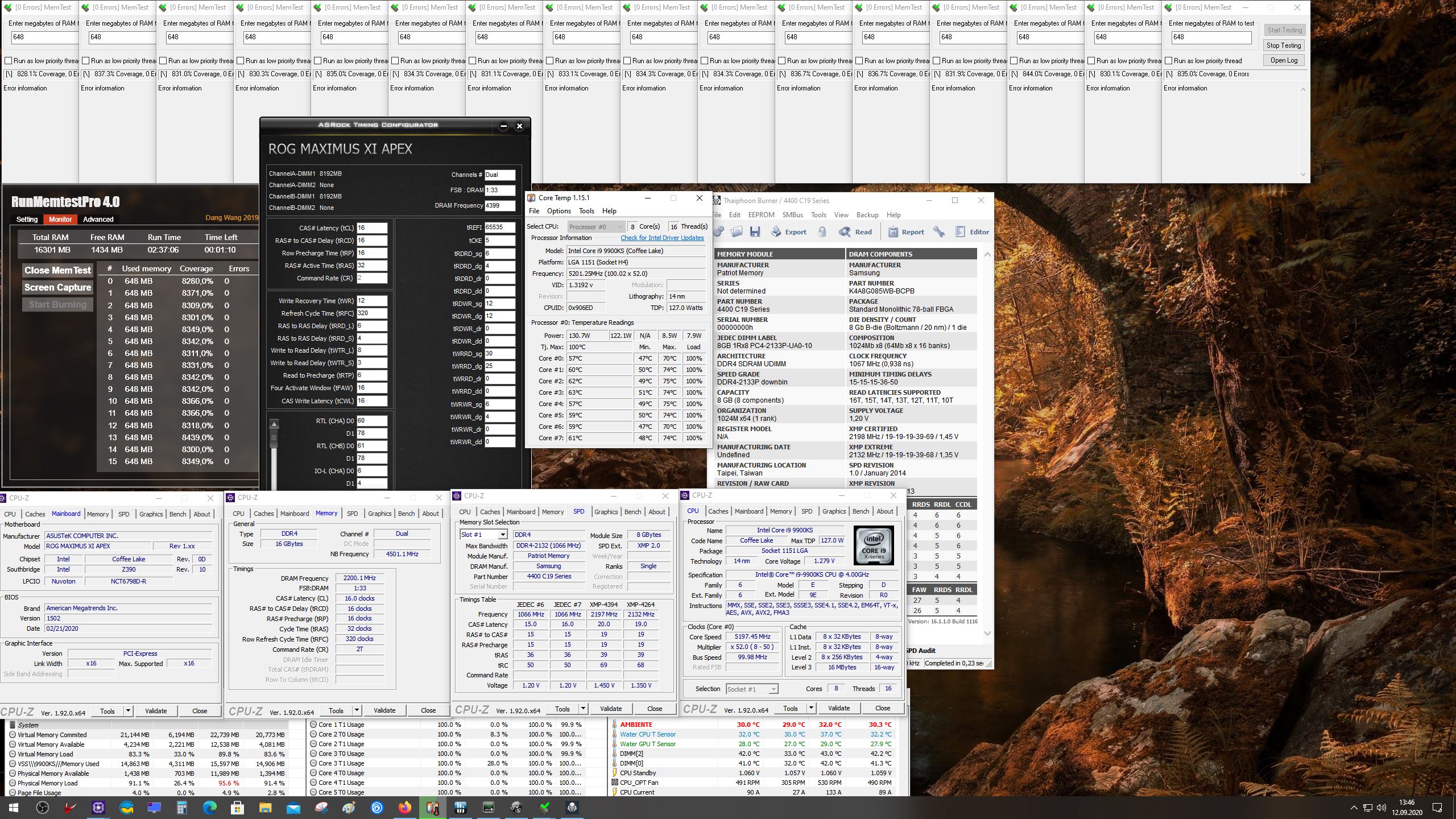

To co na screen-ie nie nadaje się do testów. Tam są rozjechane RTL-e.
Dokładnie. Zmień tcwl na 14 i zobacz czy iol się poprawił. W sensie nie ma rozbieżności pomiędzy iol d1
Fakt, rtl i iol zostawiłem na auto. Ręcznie teraz ustawilem jak ma zdjeciu, blizej prawdy sa one jesli chodzi o testy ?
Jak masz jakąś propozycję dalszych timingów pod wstępne testy to jestem otwarty . Wzialem pierwsze lepsze co gdzies znalazlem :).

tRDRD_sg powinno być równe tWRWR_sg.
tWTR_s powinno być 2.
tRTP=6 lub 8
tWTR_s pod windowsem mi podbija do 7... :/. Reszte wskazówek zastosowałem i pod windowsem jest oki. Dzis juz odpadam, jutro się pobawie dalej :).
Edytowane przez novi
Bo masz tWRDR_dg=27. Zmień na 22.
Albo zostaw na auto i zobacz co wskoczy.
