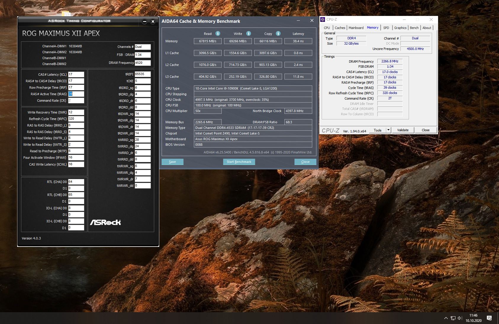

Panowie, uwaga.
Następuje zwolnienie blokady i...... resetuję wyniki overclockingu na platformie intel 10gen chipset z490!
Nowe biosy umożliwiają odpalenie CR1 przy wysokich taktowaniach!
Czyli co? Na razie sprawdzałeś tylko max taktowanie przy 15-15-15-30 na CR1 ? Pozostałe timingi na Auto? System przechodzi test stabilności na tych pokazanych ustawieniach?
Edytowane przez Gość

wchodzisz do biosu ustawiasz taki CFG ktory ci pasuje i po sprawie,
zazwyczaj zbytnio się CFG nie różnią od siebie, ciasno i szybko tez może się udać wiec może tak na początek 4400 C16?, ustawiasz wszystko tzn 1-2-3 rzad na sztywno i pozwalasz płycie dobrać jak najlepsze RTL i IOL reszte juz znasz z AMd
