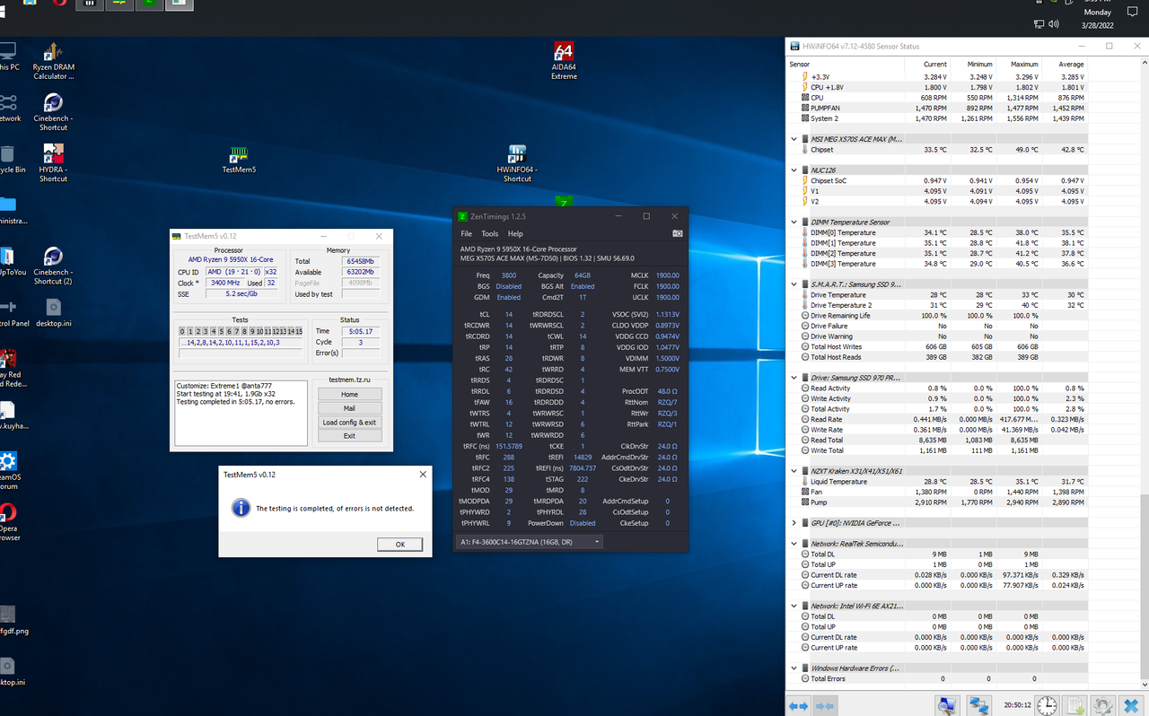

Porównanie Micronów E-DIE Crucial Ballistix CL15 3700MHZ  vs. zakupione za 3 stówki G.Skill TridentZ podkręcone bez zbyt dużego "starania się" na CL16 4000MHZ
Zastanawiam się jeszcze jak podciągnąć i co :)  akurat w kręceniu ramów jestem trochę zielony.
Chwilowo wróciłem do moich starych corsair aby coś posprawdzać. Co tu można zmienić z tych pozostałych timmingów? Nie chce mi się też tego żyłować totalnie do granicy możliwości.
