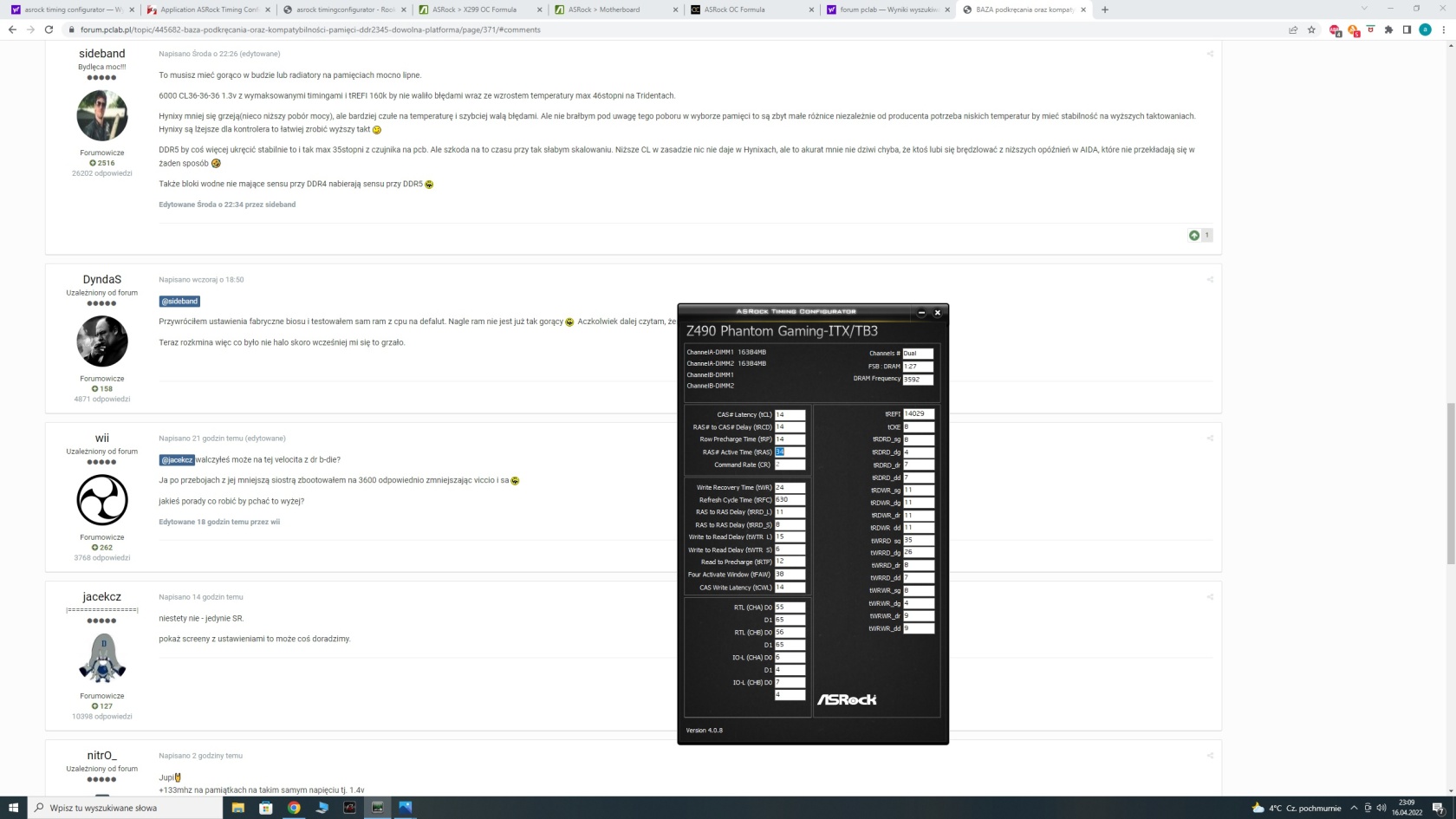

@jacekczwalczyłeś może na tej velocita z dr b-die?
Ja po przebojach z jej mniejszą siostrą zbootowałem na 3600 odpowiednio zmniejszając viccio i sa :E
jakieś porady co robić by pchać to wyżej?
Edytowane przez wii
niestety nie - jedynie SR.
pokaż screeny z ustawieniami to może coś doradzimy.
tak to wygląda z praktycznie automatu. sobie co najwyżej zacieśniłem główne(przy 1.4 :P) i nawet nie chciałem strzelać czy trfc połowa wskoczy. więc bez bluźnierstw że tu to wrzucam bo byłem ciekawy czy manipulacja tymi rtl i reszty nie pozwoli na większy clock(oglądałem jak ten buildzoid się męczył na z690 gb).   sprawa jednak przesądzona jak widzę że kolega wyżej ma olbrzymie problemy na tej msi co na single też brylowała ponad 4k mt... qvl nie pokazuje nic więcej przy dr. trzeba się może lepiej zastanowić nad zmianą całej platformy niż się jeszcze z tą bić. nic dziwnego że te 4266cl17 tanie skoro większość laików może mieć niekiedy problemy je na 3600 ustawić :E
