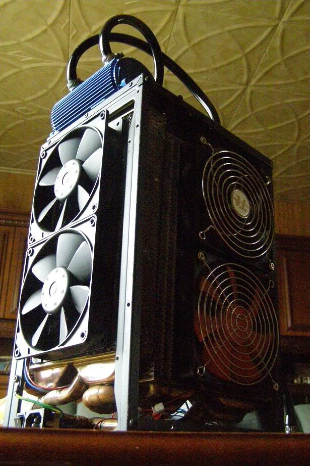

no jednak chyba pozostane przy moim projekcie :E ruszyłem z małą przebudową teraz bedzie to tower :D niedłygo dodam jakies fotki ;)
tak jak mówiłem projekt został nieco przeprobiony, teraz jest to tower, pompa powinna pracowac w pionie jak jest na stroie producenta. i faktycznie duzo mniej sie grzeje i jest ciszej oraz łatwiej ją odpowietrzyc ;)
oczywiscie wysokosc sie nie zmieniła 33cm ;)

Gdyby nie te oskrobane brzegi to konstrukcja byłaby bardzo przystojna ;)
no tak wcześniej układzik na tym stał dlatego to teraz tak wygląda;)
Racja, te brzegi troszkę oszpeciły ale i tak fajny bajer :D
Zrób jakąś fotę jak pracuje z komputerem.
No nieźle to sobie wymyśliłeś :thumbup: trochę jeszcze nad tym popracować, rozszerzyć tą maszynkę o możliwość szybkiego podłączenia węzy do drugiego bloczka np. na GPU i było by super :D
Super bardzo mi się podoba i właśnie fajnie że jest takie poobdzierane bo jak ktoś zobaczy to widzi że to jest własnoręcznie robione a nie kupione w sklepie. Tzn forumowicze wiedzą że homemade ale mówię o kolegach itp.. Gratki oby tak dalej
Widzę, że pozbyłeś się trójnika. Bardzo podoba mi się twoja praca :thumb: ale wolałem gdy całość leżała.

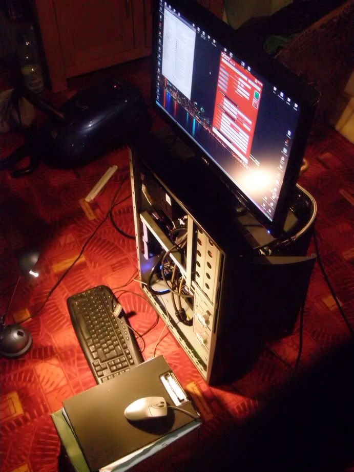

No i chciałem troche ruszyć mój temacik o WC i zaprezentować nowe chłodzenie ;)FAZA TESTÓW
Komputer dostał trochę nowych części
Procesor: Q9550@4Ghz
Płyta: Asus Rampage Extreme
Pamięć: OCZ 2Gb
zasilacz: Tagan 550W
obudowa:CHIEFTEC DRAGON
grafika:Geforce 9800GX2
no i chłodzenie:
Pompa CO: grundfos alpha25+ - serce ze starego WC
Bloki: cpu D-tek, nb swiftech
węże: tygon black
CHŁODNICA: URSUS 350 Nowe płuca mojej maszynki
na chłodnicy planuje zamontować dwa wentylatory 25 na czarnej plexi.
Część zdjęć(resztę dorzucę nie długo)

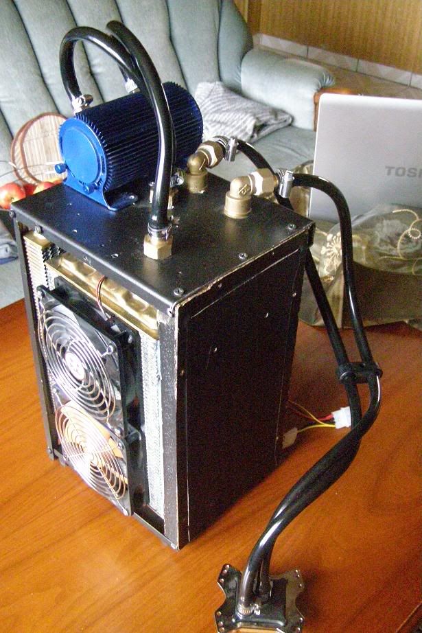

Nie dało rady puścić tych węży jakoś od tyłu? :D Trochę niszczy estetykę.
tak jak napisałem to faza TESTÓW czas na estetykę będzie później :D
W tych projektach z tego co widze w ogole nie chodzi o estetyke,tylko o nowatorskie pomysly,wydajnosc itd
dokładnie! dzięki oizo76
