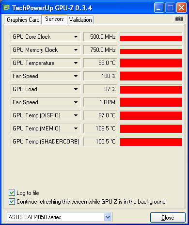

Umieszczony był też screen z GPU-z - miałbym prośbę, czy ktoś mógłby napisać, które pozycje są tutaj istotne i co oznaczają? (chciałbym się upewnić, że dobrze interpretuję).

Zaintrygował mnie twój problem (pewnie dlatego że mam taką samą grafikę ;) ) więc ściągnąłem FurMark 1.7.0 i włączyłem test stabilności na 1680x1050 i wyłożył się (czarny ekran, zero reakcji) po 5 min(300sek). Wyłączyłem VPU Recover (jak zalecane), ale dalej to samo, więc pierwsze co robię w takiej sytuacji to przywracam domyślne ustawienia kompa (procka i pamięci) i zapuszczam test i przechodzi 20min (1200sek), temp. max 82C.
Wniosek jest jeden: TO NIE WINA GRAFIKI :exclam:
Teraz trzeba sprawdzić co powodują tą niestabilność, dodam, że w żadnej grze czy innych testach (Video Card Stability, Test stabilności z ATI Tray Tools) problemów nie było.

Testy procka, pamięci i nb nic nie wykazały poza tym, że dobrze działają, ale problem pozostał. Skoro wiesza się tylko przy podkręconych to w "budzie" musi się robić za ciepło, więc to wina grafiki, ale pośrednio.
Zamontowałem dodatkowo wentylator 8cm przymocowany dwoma śrubami do otworów u dołu bocznej ścianki, wszedł na styk przy sekcji zasilania grafiki.
Włączyłem ponownie "nieszczęśliwego" FurMarka na 20min (1200sek) i przeszedł, trochę wyższa temperatura rdzenia bo 86C max, ale to do przyjęcia jeszcze jest.
Wniosek jest taki, że potrzebna jest "buda" z naprawdę dobrym przewiewem, koniecznie bocznym na wysokości grafiki.
