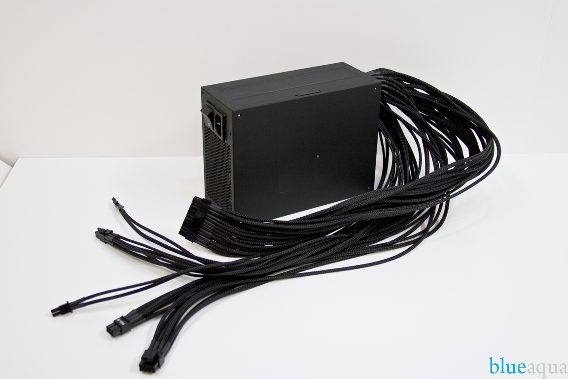

Za jakiś czas mam zamiar wprawić w oploty wszystko co możliwe. I teraz zauważyłem mały problem. Widać, przy końcówce 24pin wystają wszystkie kable. Wygląda to trochę brzydko więc jak wyżej napisałem mam zamiar to opleść. No tak, ale wracając do problemu. Zasilacz modularny. Ale.. Wtyczka 24pin jest w środku zasilacza. Nie rozkręcałem go jeszcze bo mam plombę na śrubce. Znalazłem jednak zdjęcie w necie jak wygląda od środka ( ja osobiście nie wiele widzę ale może ktoś coś ważnego dojrzy).

Czy da się opleść 24pin?
Reszta kabli wygląda dobrze więc nie byłoby z nimi problemu.
Nie wiem ;) Pytam się bo jeszcze nie rozkręcałem go i nie widziałem czy można wszystko ładnie wyjąć. Podejrzewam, że jutro to rozkręcę ale nie jestem pewien. Zawsze wolę mieć informację czy się da w ogóle. Bo po miałbym rozkręcać skoro by się nie dało. Takie ubezpieczenie ;)

Bo jak wpuścisz dodatkowe 24 oploty do wnętrza zasilacza to otwór stanie się za mały :lol2::question:
Ja u siebie musiałem powiększać w Antecu ten otwór już przy (już Ci wyliczam) 18 oplotach (2 wiązki sata i 2 wiązki molexów). Więc wbrew pozorom może nagle wyjść taki drobny mankament w trakcie pracy :lol2:

przecież nie trzeba oplatać do końca pojedynczo, dużo estetyczniej wygląda imo od polowy wiązki jeden gruby oplot tak jak to jest w oryginale :)

A o tym nie pomyślałem. W sumie też dobre wyjście tylko jakby nie patrzeć przy końcówce jest to szersze niż sama wiązka.

Tutaj muszę się zgodzić. Wyjście kabli nie jest porażająco duże :/ Jutro mogę zmierzyć średnicę tego wyjścia albo jeszcze dziś jak uda mi się znaleźć trochę czasu. Nie chciałbym powiększać otworu. Ciężko mi tutaj coś wymyślić. Jakieś propozycje?
nie, nie - chodziło mi o to, że od dziury do połowy 24pin zostawiasz pełen oplot, od połowy do wtyczki lecisz z pojedynczymi :P
Aaaa.. Źle zrozumiałem. Tak sobie to właśnie przed chwilą wyobraziłem jak lukałem inny mod i nurtował mnie ten 24pin. Chyba zrobię tak jak powiedziałeś. Chyba, że ktoś nawinie jakąś inną propozycję. Tak czy siak dziękuję :thumbup:

Post autora zasugerował mi, że ma iść na całej długości pojedynczy oplot. Czy ładniej to rzecz gustu :)
KLIK vs. KLIK
Jeszcze można oczywiście zrobić sleeve na przedłużce jak ma się jak poprowadzić/ukryć wiązkę 24pin.
Wszystko jest tak jak sobie obmyśliłem. W sumie nie robi to wielkiej różnicy ale chyba wygra sposób podany przez kvadzia.
