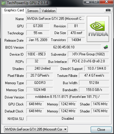

no to teraz powiem tak... zrobile tak jak mowil Pantokrator i karta nie dzialal na drugim slocie PCI (tym dobrym) po zamianie przelacznika SLI/Crossfire switch na 8x. I teraz wlozylem karte na ten zepsuty PCI - E i karta dziala. ???
to moze teraz zpowrotem zamienie SLI/Crossfire switch na 16x PCI- E ?? zobaczymy czy bedzie dzialac
zrobilem tak nie ma obrazu na monitorze
Taki opis sugeruje, ze nie slot PCIe jest uszkodzony ale switch lub jego gniazdo. Sprawdziłbym jeszcze na innej wersji biosu, szczególnie, że płyta w "dziwny" sposób dotarła do Ciebie.
