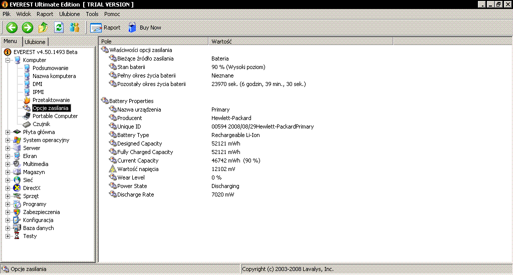

Mam pewien problem nowo kupioną baterią. Otóż po kilku cyklach pełnego ładowania i rozładowywania szybko zwiększa się wear level (na poczatku 3%, pozniej 8, 11,14 i teraz 17%) i dzieje sie to po każdym rozłądowaniu. Bateria odpakowana tydzień temu, ładowań było chyba 5. Do mojego komputera pasuje ta bateria, a zakupiłem na eBayu dokładnie tą. Czy to jest normalne? Z tego co "wygooglowałem" to odnoszę wrażenie, iż traci na pojemności zbyt szybko i że może być coś źle z nią. Program HP Battery Check ciągle pokazuje "health" baterii jako "calibrate". (makaronizuję, gdyż nie chcę nieodpowiednio przetłumaczyć)
Po skontaktowaniu się ze sprzedawcą i przedstawieniu syt. zgodził się zwrócić pieniądze jeżeli odeślę ją. I kolejną rzeczą jest to że w nazwie pokazuje AKITA (patrz zdjęcie) - a przeglądając w googlach to czy przypadkiem oni nie odświerzają baterii? Choć sprzedawca stwierdził w mailu do mnie "My battery is Genuine HP part that produced by HP Company". Więc sam nie wiem co myśleć. Więc może ktoś z Was może mi pomóc w tej sytuacji.
Kolejna dziwna rzecz: mając baterie rozładowaną do 0% (!) - po zahibernowaniu przy krytycznym poziomie i ponownym włączeniu bez podłączania do ładowania komputer działa na 0% nawet do 30 min (2 razy tak zrobione). Co w komputerze może odpowiadać za takie złe pokazywanie? Możliwe ze jest to błąd komputera a nie baterii?

dostałeś chińską podróbę albo nieprawidłowo regenerowaną baterie tak czy inaczej nie jest to oryginalna bateria HP które zawsze mają stosowne oznaczenie takie jak te dwie które są w moim posiadaniu

mam jeszcze dwa laptopy HP tam również bateria zgłasza się tak jak te dwie jak będę je miał w rekach to zrobię zrzut, hmmm nie zawsze to co z USA jest lepsze ;)
