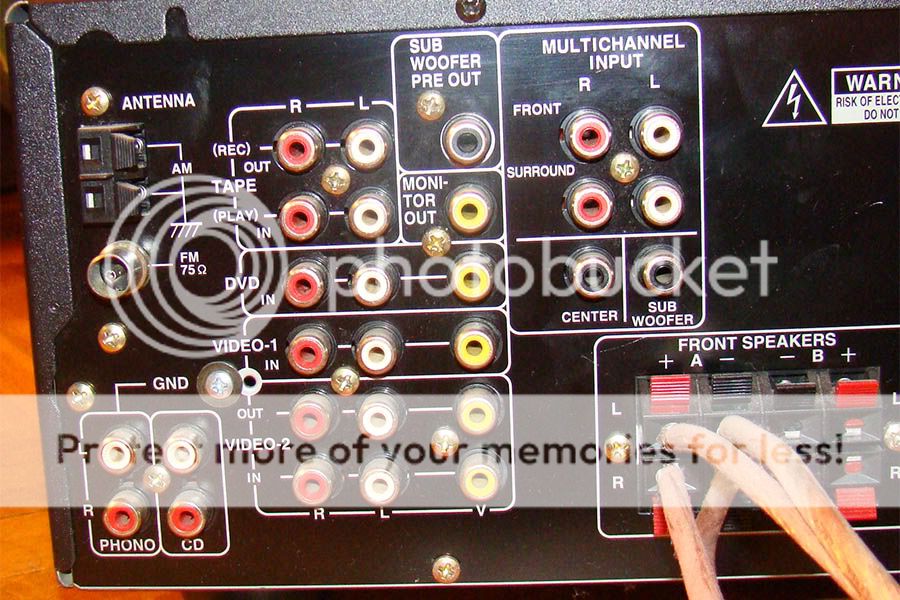

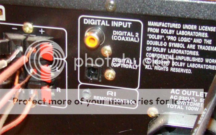

Poniżej zamieszczam zdjęcia wyjść/wejść w PC i amplitunerze i prosiłbym o informacje jak mógłbym je połączyć, żeby współpracowały.

wejścia analogowe w amplitunerze:
wejścia cyfrowe w amplitunerze:
jeżeli chodzi o kino domowe, to jestem w zasadzie totalnie zielony, bo mam je od niedawna i nie mam pojęcia jak to podłączyć. telewizor mam podłączony za pomocą kabla cyfrowego optycznego i ładnie śmiga surround np z płyt dvd, ale chciałbym jednak zobaczyć sobie film w full hd na nowym telewizorze no i podłączenie kompa jest narazie jedynym wyjściem:)

potrzebujesz http://allegro.pl/item811525687_kab_cyfrow...5m_086_1_5.html kartę przestawiasz na wyjście cyfrowe, kabelek wpinasz w czarne złącze (sprawdź dobrze w jakiejś instrukcji) drugi koniec kabelunga do digital input 2 w menu ampli wybierasz źródło sygnału digital 2 czy jak tam jest nazwane i od tej chwili ampli będzie dekodował sygnał a nie karta wiec jej jakość nie będzie miała znaczenia ;)
A bym zapomniał oczyścicie ampli zdekoduje tylko te formaty które potrafi także ze jeżeli masz film z DTS HD, DD HD,... a amplituner jest wiekowy to czasem może polecieć cisza

No i odswiezam niestety watek, poniewaz podpialem tak jak mowiles a takze do kilku innych wejsc i nic nie dziala. jedynie jak podlacze kabel do niebieskiego wtyka karty to w sterowniku visty pokazuje sie Wejscie liniowe ze jest podlaczone. Ustawilem w ac3 filter ac3 passthrough w viscie kliknalem na ten glosniczek i wybralem digital output jako domyslny. vista pokazuje ze cos leci a w glosnikach cisza. dodam ze odtwarzalem dla testu ten sam film ktory leci bez problemu z dvd z najprostszym dzwiekiem dolby digital takze to nie wina braku dekoderow w amplitunerze i niestety nic nie leci:(

A masz dobrze ustawiony ampliuner ? Co to za model wogle ? wyglada jak Pioneer jakies :)
niee to starszy ONKYO. dobrze ustawiony tzn? mam podpiete to zlacze digital coaxial i oczywiscie ustawione zeby odbieralo z tego. normalnie mam podlaczone tam dvd i smiga dd bez problemu a tutaj nawet stereo nie idzie.

kadajo prosze cie nie rob ze mnie idioty... jest ustawione DVD DIGITAL 2 tak jak ma byc. spojrz ze nawet tak sie to wejscie nazywa na zdjeciach w pierwszym poscie. zreszta tak jak mowilem na codzien do tego coaxiala mam podpiete DVD i dziala jak nalezy po wybraniu tej opcji w ampli wiec na pewno dobrze jest ustawione.
A to przepraszam, źle zinterpretowałem. Pytanie czy masz dobrze kabel podłączony do integry (czy niebieski to spdf, czy inny kolor) nie wiem, nie mam :P potem jeśli masz kabel wpięty w ampli do optical 1, w ustawieniach amplitunera(prawdopodomnie menu digital) ustaw Optical 1 i np. TV, nie wiem jak masz, musiałbym model znać
wlasnie nie wiem ktore wejscie na karcie to spdif. sugerowalem sie tym co powiedzial rzerzuch w 2 poscie ze czarne ale probowalem wszystkich i z zadnego nie leci dzwiek. karte mam EVGA 650i Ultra tam jest karta ALC885 ampli to ONKYO TX-DS474 bodajze
moze poprostu w tej karcie nie ma spdif i tylko sie niepotrzebnie ucieszylem i trzeba bedzie jakas zewnetrzna kupic?:(

dzieki za checi, ale piszesz 2x to samo ja Ci 2x odpowiadam ze mam DOBRZE ustawione wejscie w amplitunerze. sorry jezeli poczules sie odrzucony lub w jakis inny sposob dotkniety. jak dla mnie to albo cos jest zle ustawione w komputerze albo ta karta nie ma wyjscia spdif i tyle bo za duzo juz kombinowalem.
Bez urazy, ale też sądzę, że to wina wzmaka, ewentualnie nie wiesz gdzie masz Spdif out na karcie bo owe posiada. Zmień na wzmaku na: CD potem input digital> optical 1 i cd naprzykład, trudno mi powiedzieć jak jest u Ciebie. Zostaje jeszcze instrukcja, proponuję skrupulatnie przeczytać.
Moze nie doczytalem czegos. W kazdym badz razie sprawdzilem juz twoja plyte i okazuje sie ze nie ma wyjscia SPDIF.

ja nie mam az tak skomplikowanych ustawien w ampli. wybieram digital 2 bo tam jest podlaczony kabel i tak powinno smigac, skoro IDENTYCZNIE dziAla DVD na TYM SAMYM wejsciu to w ampli wszystko jest ustawionw ok. Ja nie mam pojecia gdzie jest spdif out w tej karcie dlatego pytam ale podkreslam ze sprawdzilem wszystkie gniazda nawet mikrofonu;)

przeciez to kabel coaxialny nie optyk, musze wyjsc teraz z domu wieczorem sie jeszcze pobawie
No to teraz mnie zarzyleś z dwóch powodów.
Pierwszy, to że cały czas mówiłem jaki mam kabel, a w drugim poście jest jeszcze link do aukcji na której kupiłem. Co gorsza IDENTYCZNYM kablem tylko z obu stron zakończonym złączem RCA podłączam odtwarzacz DVD i wszystko działa pięknie.
Druga sprawa, jak Twoim zdaniem można tu podłączyć kabel optyczny??????? W pierwszym poście masz wszystkie wyjścia karty dźwiękowej, ja nie widzę technicznej możliwości zastosowania tu optyka.

Jeszcze jedno, to co podałeś to specyfikacja układu karty dźwiękowej, ale czy jest możliwe, że EVGA np nie wykorzystuje tego, że ALC885 ma możliwość obsługi spdif i nie ma wyjścia spdif?:(
Ale ja nie wiedziałem jaki kabel kupiłeś :] DVD ok możesz nim podłączyć spokojnie, a ta płytka ma wyjście optyczne ale nie elektryczne(a taki jest Twój kabel Coaxial RCA>jack) potrzebujesz kabel taki jeśli masz przelotke TosLink>jack lub jeśli nie posiadasz to taki
A kupowanie karty muzycznej do kabla Coaxial mija się z celem, no chyba, że nie masz na co wydawać kasy :] Taniej i nawet lepiej zakupić kabelek optyczny. Powyższe linki są tylko do pokazania Ci jaki ma być kabel, nie sugieruj się ceną i sprzedającym :]
Hmm sprawdzę to... Czyli, jeżeli nie mam wyjścia tego kwadratowego, to z tym drugim kablem będzie działać na pewno? Jesteś pewny, że tam jest to wyjście optyczne?
