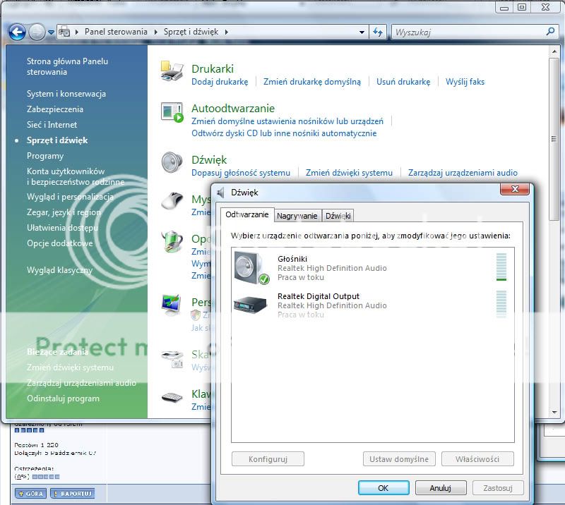

Wejdź w Panel sterowania>dźwięki i pierwsza zakładka "odtwarzanie" zrób screena i wklej
Nie będzie działać bo nie masz takiego gniazda w tylnym panelu

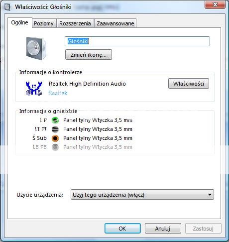

O to chodzi?
Zgrzycio Ci dal linka do allegro z kablem JACK OPTICAL a to jest różnica, ty nie masz takiego złącza tylko JACK 3.5 mm, jeżeli kupiłeś ten kabel z jack optical to zrezygnuj, musisz mieć 3 kable "Jack-2xCinch" podłączasz jednego Jack'a do zielonego wyjścia a cinch do amplitunera "MULTICHANNEL INPUT - FRONT" później bierzesz następny kabel "Jack-2xCinch" Jack'a do czarnego wyjscia a cinch do "MULTICHANNEL INPUT - surround" i bierzesz 3 kabel "Jack-2xCinch" Jack do pomarańczowego wyjścia a cinch do "MULTICHANNEL INPUT - Center/SUB"
