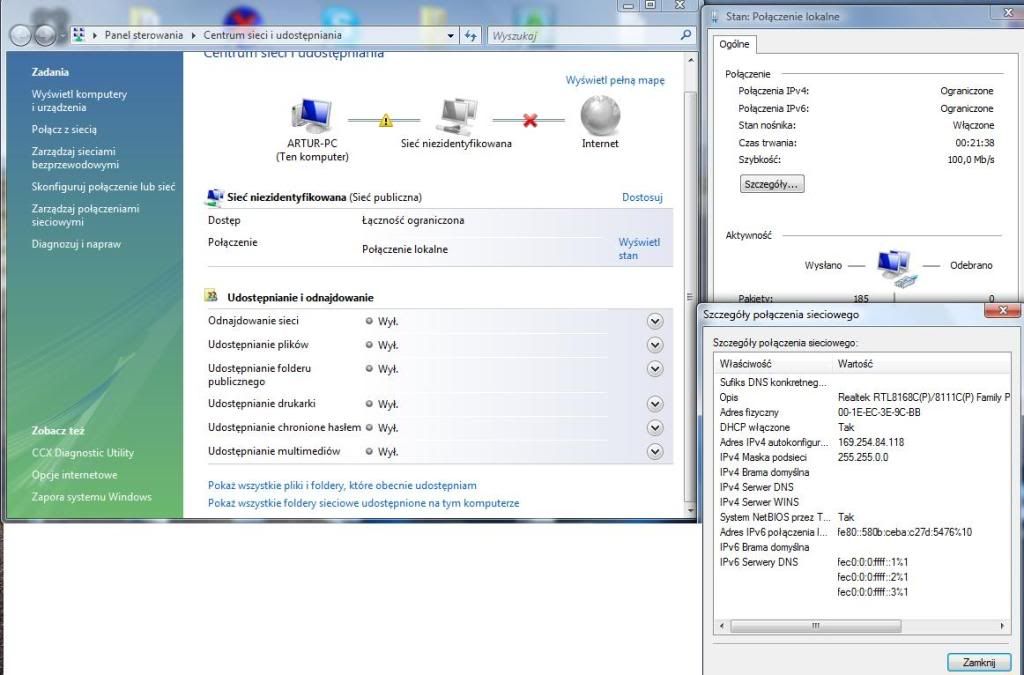

Mam router Linksys WAG160N, jako pierwsze polaczenie zrobilem jego z lapkiem z xp. Wszystko ok. Po kablu leci do komputera z innym xpkiem, jest ok.
Po wifi jest komputer z vista, zalapalo i tez wszystko w porzadku..
I ostatni lapek, czyli ten, ma 2 systemu. Na win7 dziala i kabel i wifi, a na viscie nie dziala ani jedno, ani drugie.
Jest komunikat w obu przypadkach o "braku lacznosci" czy tez "lacznosc ograniczona". Zainstalowalem stery ze strony toshiby, ale to nie pomoglo.
Tak wyglada po kablu:
Z kolei na wifi, najpierw przy laczeniu chce pinu, a po podaniu go sam chce stworzyc nowa siec.. a nie podlaczyc sie do tej starej, ktora mu wskazalem (tj. "Nadaj tej sieci nazwe, wybierz typ zabezpieczen"). Jak tu wpisze dane mojego poalczenia, to trace net w calym domu.
Jakies rady?

dhcp wlaczone
jak ustawie 192.168.1.1/255.255.255.0 nic nie daje
za kazdym razem gdy chce go podpiac po siec, ktora widzi i ma doskonaly sygnal, on usilnie zaczyna tworzyc nowa siec, z nowymi zabezpieczeniami itp...
