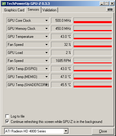

jak widzisz karta jest w miare chlodna jak na warunki w jakich pracuje (ciasna obudowa i wypelniona po brzegi)
zreszta, stosuj profile w CCC - w idle karta chodzi na 500/450 i 30% wentylatora :cool:
a po co ci moje profile, pod moja karte (nota bene sapphire)?
sam pocwicz - ustaw np. 800/1000 i pomecz furmarkiem z pol godziny, 3dmarkami - jesli karta bedzie stabilna, to dalej ciagniesz... wartosci stabilne zapisujesz do profilu i tyle :)
karta sama zchodzi z rdzeniem w idle do 500, pamieci mozesz tez tyle ustawic i zapisujesz do profilu...
500 jest, bo karta nic nie robi... dopiero jak zatwierdzisz wartosci to powinno wskoczyc na chwile i wrocic spowrotem do 500 :)
i wroc co do podanych przezemnie wartosci - Twoja karta widac nie bardzo sie da podkrecic...
u mnie troche bogatszy wyglad: 659e826ec287fba8m.gif
