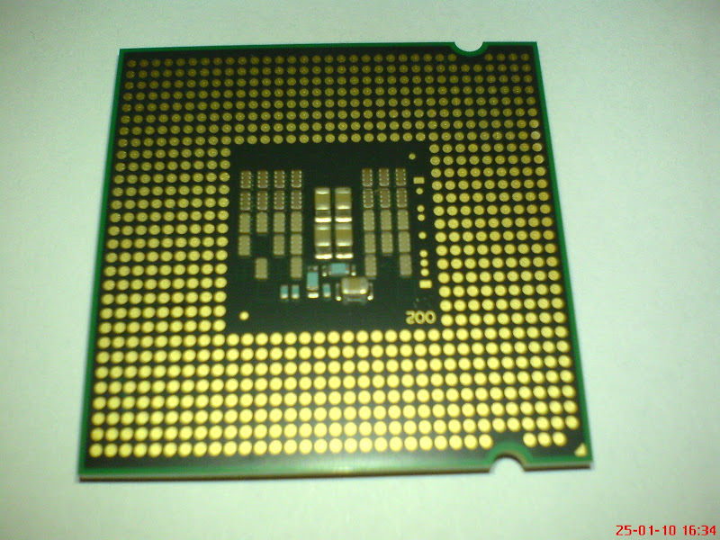

Procesor wygląda tak :

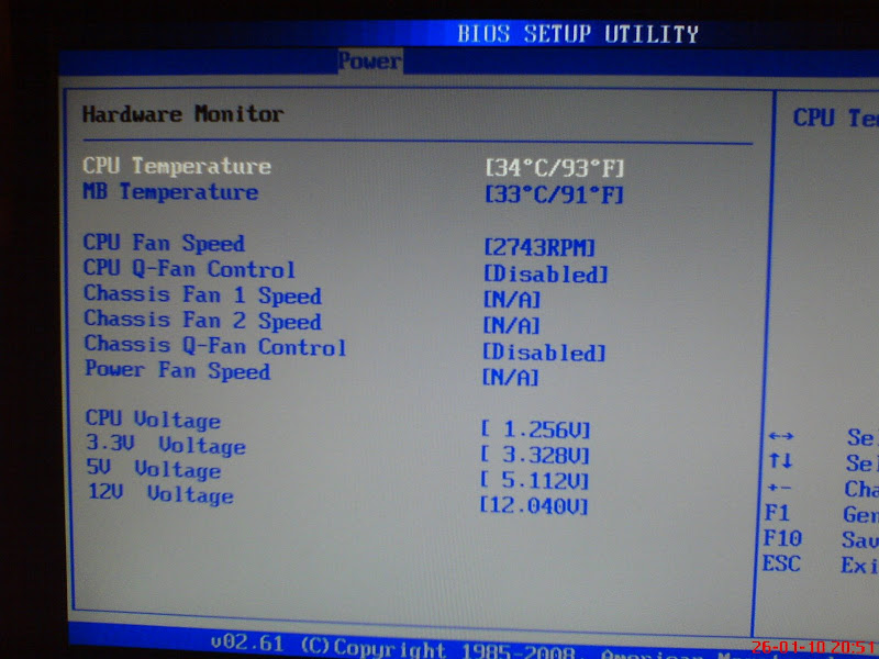

Włączyłem kompa i okazało się że procesor został prawidłowo wykryty,napięcie w biosie po vdroop to 1,254V trochu mnie to zrazilo ponieważ zdałem sobie sprawę że trafiłem na sztukę z wysokim VID.

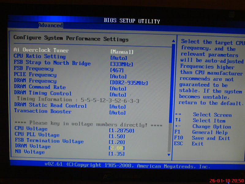

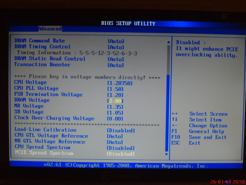

A więc zaczołem ostrożnie od wyłaczenia C1E,Enhanced Speed steep - generalnie opcje oszczędzania energii + wyłączenie opcji Spread Spectrum Cpu i Vga
Napięcie po sprawdzeniu VID procesora w Core Temp ustawiłem na sztywno 1,2875V w biosie.
Opcja LOAD LINE CALIBRATION zmniejszająca,stabilizująca Vdroop wahania napięcia procesora ustawiłem na Disabled.
Napięć mostków i innych nie ruszałem,dopiero w póżniejszym okresie podniosłem napięcie NB z 1,25V do 1,35V.
GTL - opcje Auto.
Przeszedłem do właściwego podkręcania z racji że płyta jest na P35 okolice FSB 1800Mhz powinna zrobić bez podnoszenia napięć na mostkach.

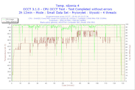

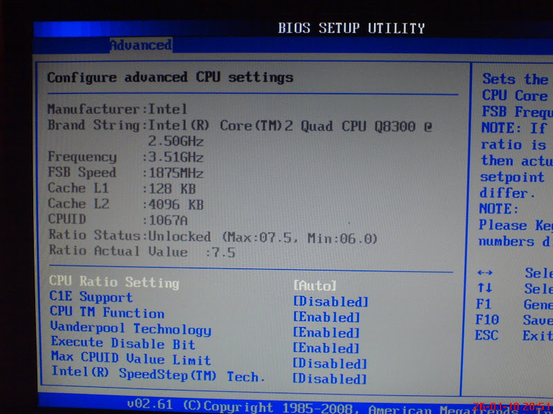

Zacząłem od FSB400-> 420->-> 430->-> 440->-> 450->460-> do równych 3500MHz procersor wymaga szyny 467Mhz po ustawieniu tej szyny podniosłem napiecie NB o 0,1V.
Okazało się że procesor od jak to się mówi " z buta czy z marszu" zrobił 3500Mhz i to bez podnoszenia napięcia zasilającego- windows XP załadował się pomyślnie .
Taktowanie 3500Mhz w pełni mnie zadowoliło dlatego od razu wziąłem się za test 4 rdzeni (w duszy myśląc że jak tylko obciążę w 100% wszystkie rdzenie nastąpi zwieszka lub restart komputera)
W programie OCCT 3.1 ustawiłem czas trwania testu na 2h 12min,priorytet WYSOKI,Test mode SMALL Data Set.
Pobór mocy procesora po podkręceniu i obciążeniu to 60watt maksymalnie i można to zawdzięczyć zapewne brakowi ingerencji w napięcie zasilające,
czyli pobór sporo mniejszy niż u konkurencji AMD typu Phenom II czy np X4 620.

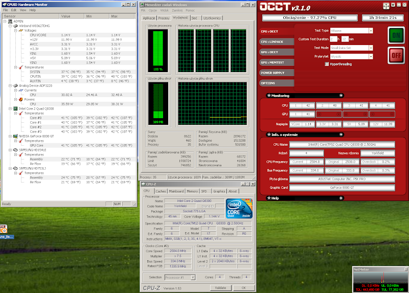

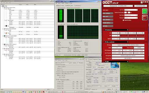

Poniżej screeny z programów :
Ustawienia domyślne procesora tzn taktowanie 2500mhz na rdzeń i napięcie 1,254V (1,2875V w biosie)

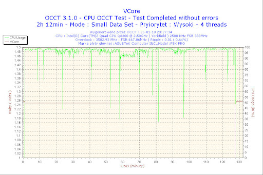

Ustawienie procesora tzn taktowanie 3500mhz na rdzeń i napięcie 1,248V (1,2875V w biosie)

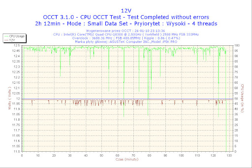

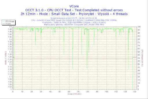

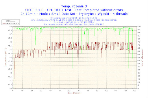

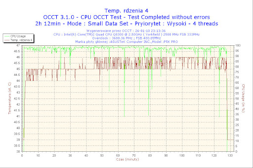

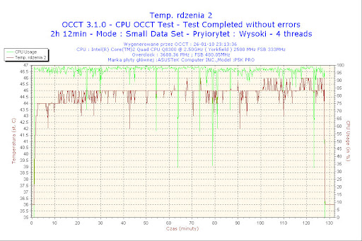

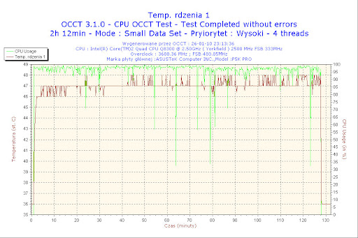

Screeny wygenerowane przez OCCT po zakończeniu 2h 12min testu procesora :

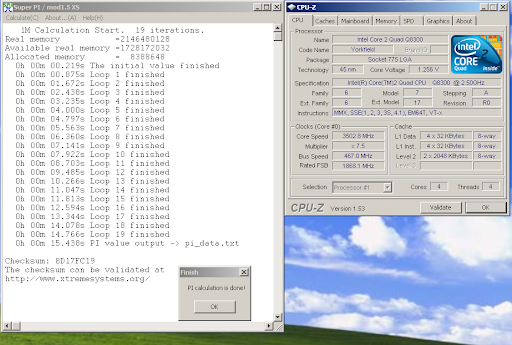

Co do wyniku w Super Pi to 15,438s próbka 1MB
A testów OC procka ciąg dalszy właśnie jadę z OCCT 2h12min zapuściłem taktowanie 3600Mhz napięcie nie ruszone 1,2875V w Bios ,czyli 1,250V no i który AMD tak potrafi o Q6600 nie wspomnę

Temp śmieszne bo wszystko poniżej 50st C tylko hałasuje strasznie ten zalman przy 2700obr/min.

Screeny z Ustawieniami sekcji Jumperfree Conf i CPU setting przy 3500Mhz.
No i jak pokazało życie 2h 12min testów procesor przeszedł bezbłędnie wyniki poniżej,następny przystanek 3700Mhz może tutaj pojawią się już schody.

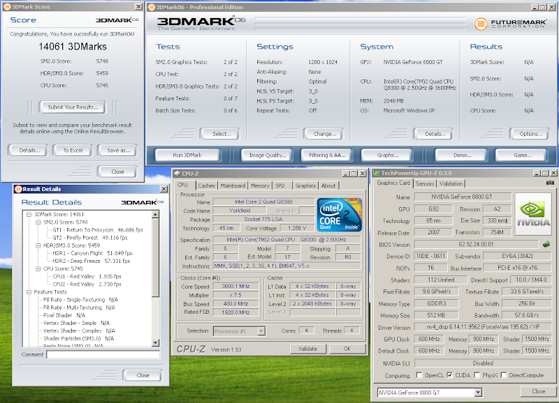

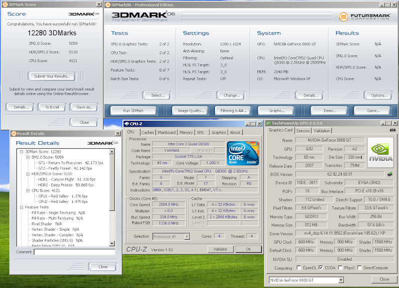

TAK dla użytkowników chcących sobie porównać wydajność w 3D MARK 2006,
karta grafiki Evga 8800GT referent w obu testach niepodkręcona :
