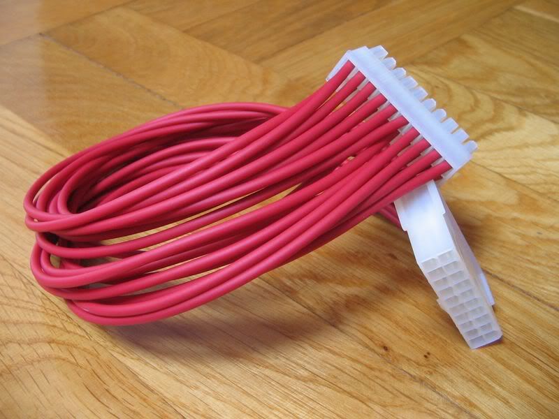

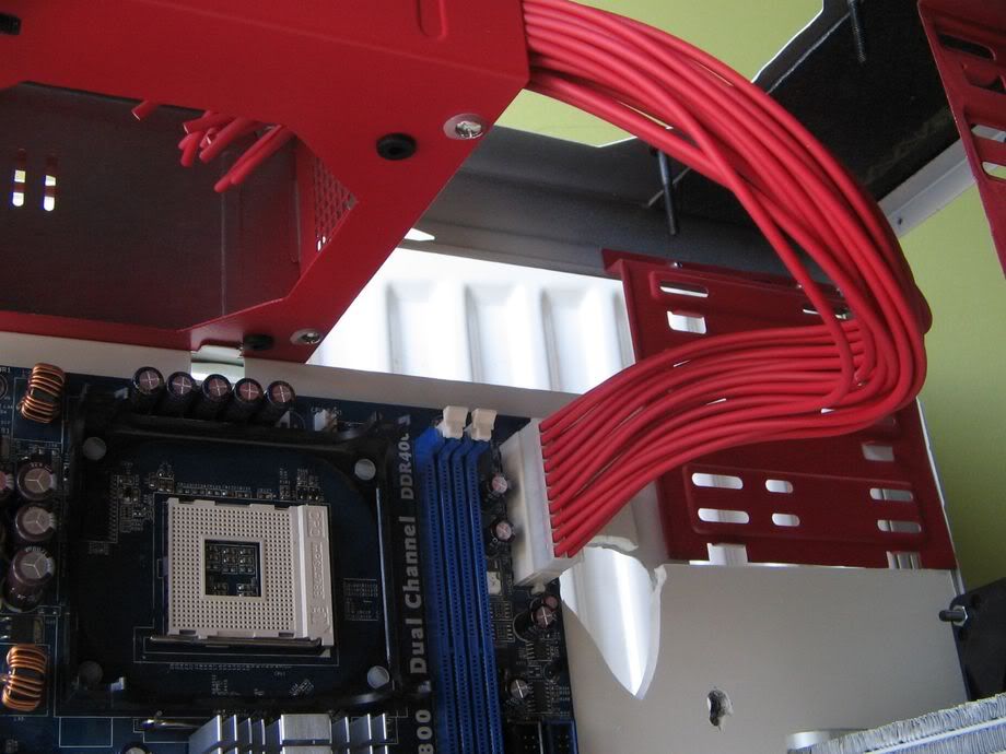

AWG18? 1.5mm weszły we wtyczkę aż dziwne. Czy zaciskałeś bo chyba nie kombinerkami ? :D.
Zaślep ten otwór kawałkiem wygrawerowanej plexi i każdy pomyśli, że to celowo tam jest umiejscowione.

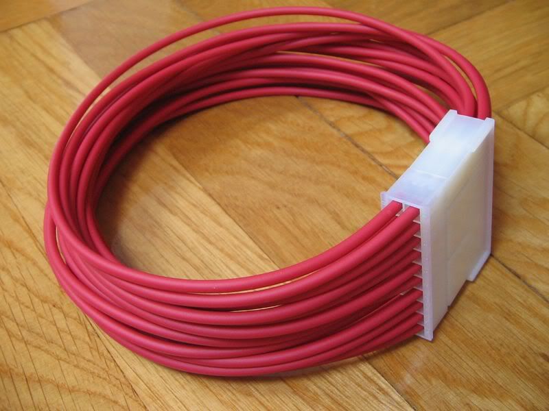

Podoba mi się makaron ale ja bym go jednak spioł metalowym ringiem ale na to już za późno
CAD na nic jeszcze nie jest za późno :) gdyż jest to sama przedłużka 20-pin
a co do samego otworu to wiadomo idzie do poprawki

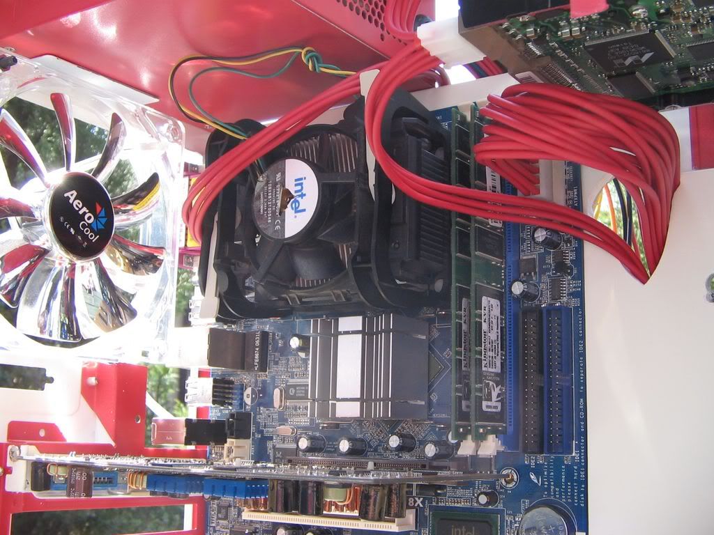

A co powiecie na taki układ kabli :question::question:
Chyba kable z za tacki będą lepiej wyglądały, oczywiście po poprawie tej dziury ;)

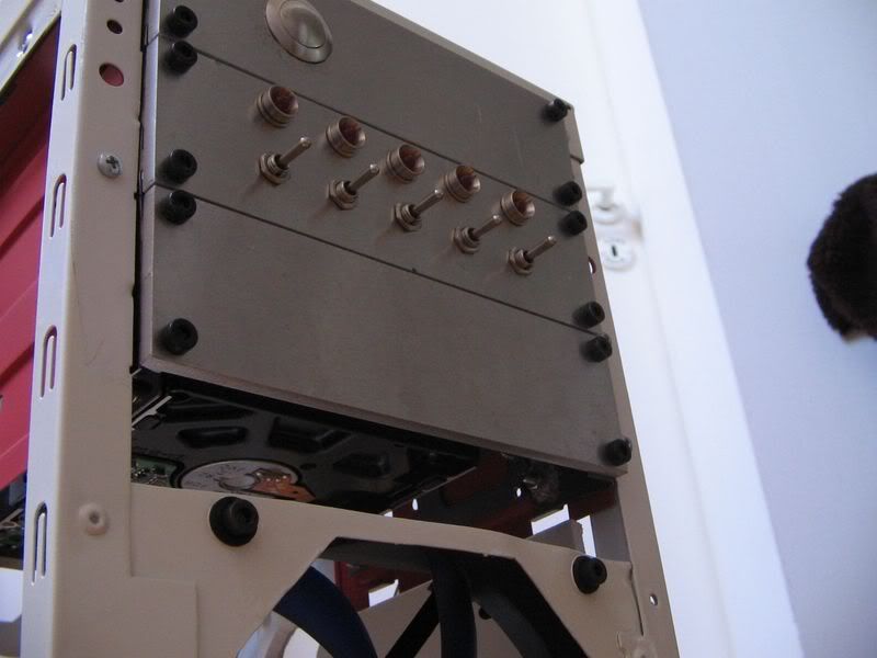

Prosty i niezawodny układ w postaci przełączników hebelkowych 3 pozycyjnych 12v-OFF-7v zapewni pełną kontrolę nad pięcioma 120 w budzie.

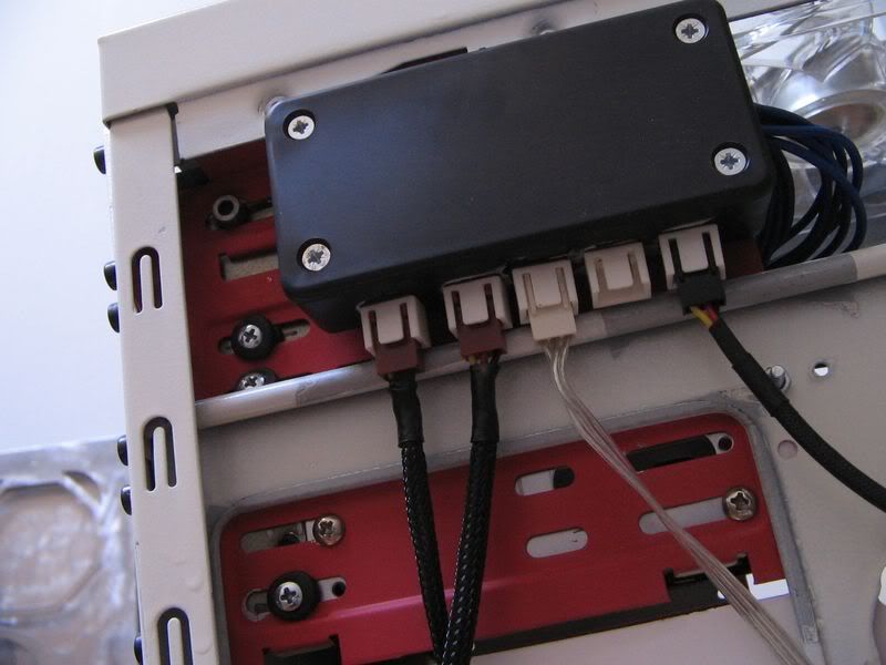

Do kompletu doszło małe magiczne pudełeczko spinające wszystkie 5 wtyczek w jedną całości.

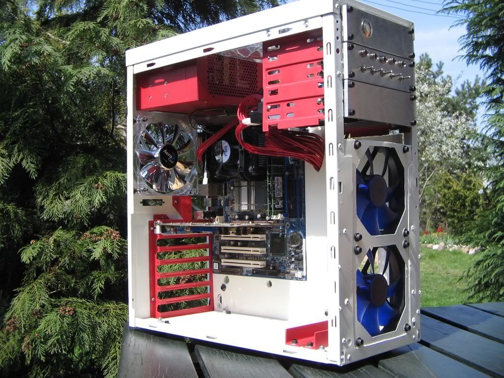

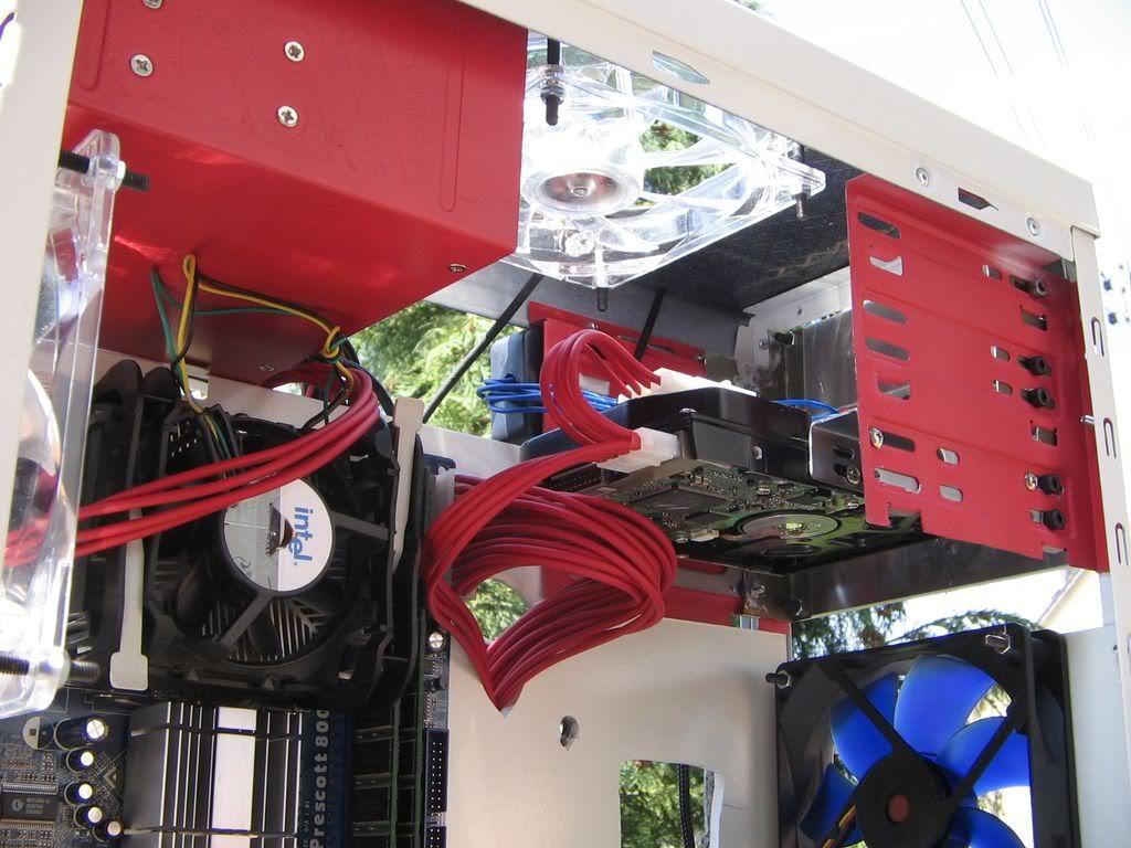

Prace po woli posuwają się do przodu, była ładna pogoda to pstryknąłem kilka fotek. Od ostatniego momentu zostało tylko zrobione :
- malowanie zasilacza
- wszystkie widoczne czerwone " spaghetti" są na przedłużkach czy jest to mobilne zawsze można to odłączyć (molex, 12v do płyty głównej i wiązka 20-pin)
Zrób coś z kablem 4pin, ogólnie ładnie :thumbup:
Widzę ze z dziurą nic nie zrobiłeś ;)
czy mógłbyś dokładnie pokazać jak zrobiłeś mocowanie frontu?. Coś podobnego bym chciał zrobić i co to za magiczne pudełeczko?:P
