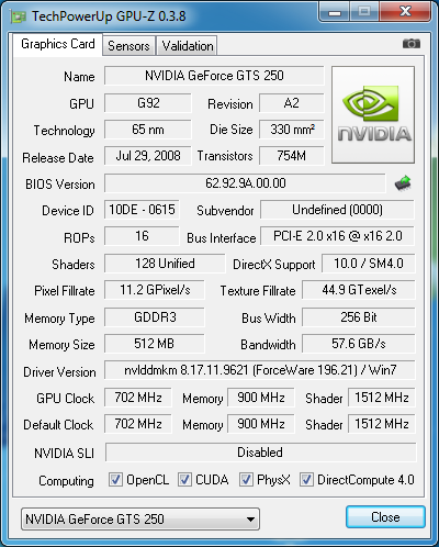

Ma zaniżone jeszcze shader-y (1512MHz)
Wygląda to tak:
http://www.benchmark.pl/uploads/backend_im...N/palit_250.png
Chociaż znalazłem osobe która twierdzi że dostala karte z takimi taktami i twierdzi ze te powyżej są mylne:
http://img19.imageshack.us/img19/6473/gpuzih.jpg
Czy mniejsze taktowanie Shader-ów wpłynie znacząco na wydajność karty ?
Wygląda to tak:

Wygląda to tak:
Holly Crap. Toż to prawie takty 9800GT :P No shadery wpłyną na wydajność. Są przeca odpowiedzialne za efekty na wierzchołkach i pojedynczych pikselach. Czyli wszelkie efekty cieniowania, światła lub ogromna ilość poligonów to wszystko obciąża SP.
Także szkoda że tak nisko je puścili. No ale zawsze masz więcej niż w 9800GT więc jakiś tam plus jest.
