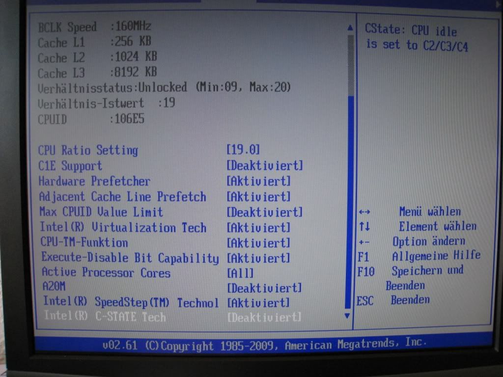

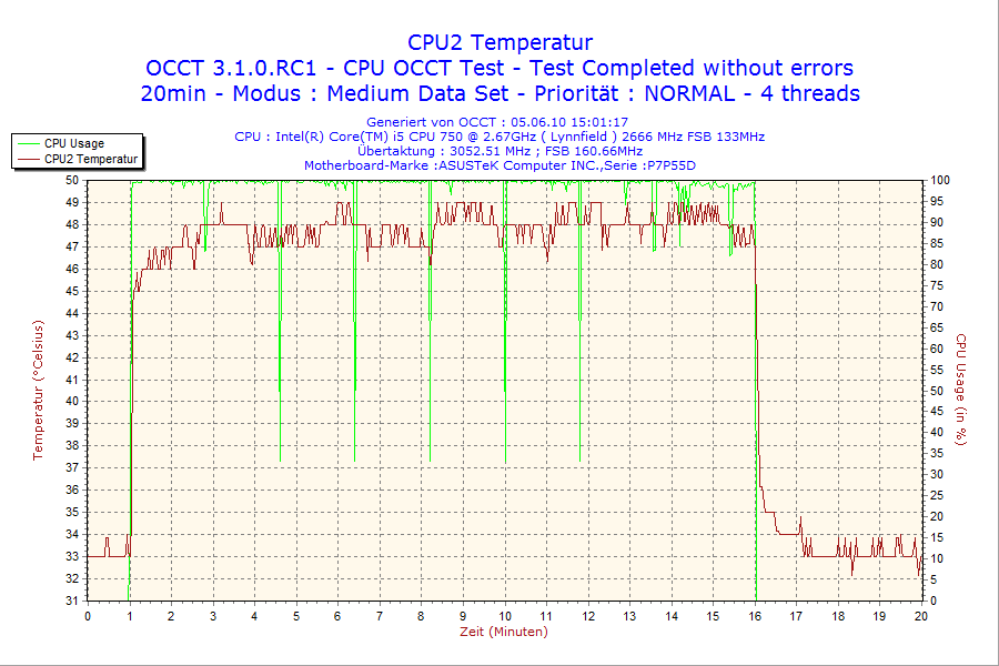

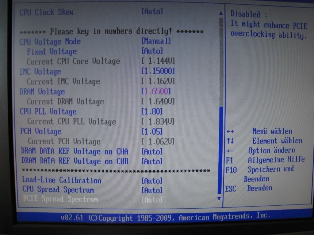

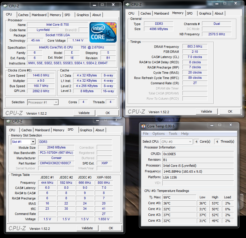

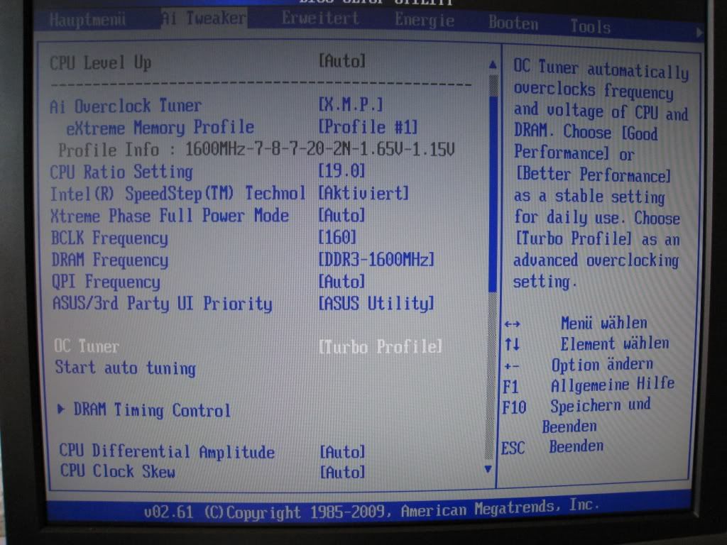

P7P55D i5 750 BCLK 160x19 vc Auto 1.15v
mam ustawione BCLK 160 mnoznik 19 Turobo i wszystko inne wlaczone wiec procek taktuje sie do 1.44GHz i mnoznik 9 , napiecie jest 1.15 Auto ramy Corsair Dominator 1.65V 1600 , mozna tak zostawic czy moze vc ustawic na sztywno ?
Plyta to P7P55D , pozniej zapodam pixy z Bios
czyli bedzie taktowal sie caly czas na 3GHz ?

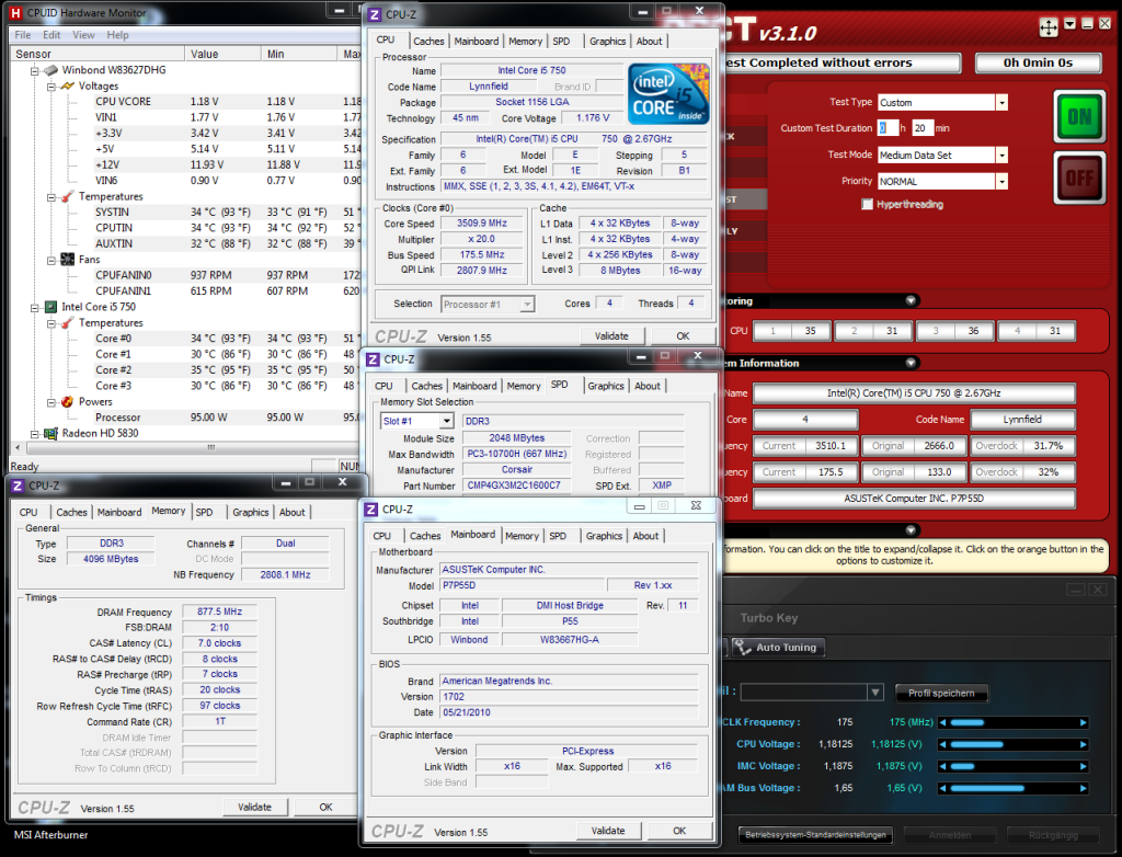

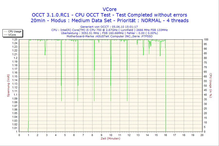

witam , jest moze ktos kto ma i5 750 i BCLK180x20 przy vc mniejszym jak 1.250v stabilnie? , w moim przypadku roznica miedzy 170 a 180 to ponad prawie 0,100v , BCLK 180 ramy 1800(OC) 1600 OEM CL7 , przy 1800 zmieniłem opóźnienia do c8 i przy 1.250 vc oraz IMC 1.2v OCCT sypie błędem core 0 lub 2 albo3 po 2-5 minutach testu az podciągnę vc na 1.270v.
ustawienia jakie mam na 24/7 :
gdyby przy niskim vc i odpowiednich temperaturach dalo sie uzyskac 3.6-3.8 GHz na 24/7 to moze nie bylo by potrzeby zmieniać proca.
przy multi @21 trzeba solidnie pogonic vc (21x180) to 1.290v ,
u mnie 3,6 dopiero przy 1,29v :D 1,23vtt
gdyby przy niskim vc i odpowiednich temperaturach dalo sie uzyskac 3.6-3.8 GHz na 24/7 to moze nie bylo by potrzeby zmieniać proca. - a co ci przeszkadza wyzsze vcore?
niskie vc mniej ciepla a tym samym chlodniej i ciszej,
up,
chyba znalazłem min vc przy 3.5GHz wychodzi na to iz w moim zestawie pułap 3.5GHz jest kluczowy bo stabilnie jest przy 1.1810vc , 3.6GHz juz leci pow 1.200vc , jednak najbardziej przyzwoite vc/wydajność to chyba 1.16vc przy 3.4 GHz Ramy na 1700 (BCLK170x20),
