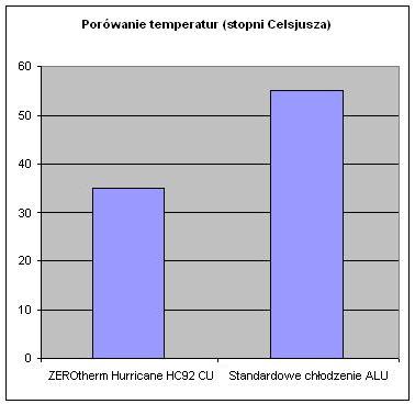

Temperatura na grafice spadła o ~20 stopni Celsjusza, czyli rewelacja (wentyl 1100 obr/min):

Montaż nie sprawił większych problemów, nie trzeba było nic wyginać, przycinać itp. Chłodzenie jest bardzo wydajne już przy 1100 obrotach wentyla. Będę oczywiście starał się puścić go w pasywie ale najpierw przydałoby się zainstalować jeszcze jeden wentylator 12cm. Producent podaję informację, że w trybie Silent, czyli bez wentyla da radę schłodzić grafiki do 45W TDP. Jak widać, brakuje tylko miedzianego radiatora na procka :E Zapomniałbym: wolną przestrzeń pomiędzy mocowaniem do PCB a heatpipami przesmarowałem kremem do rąk, wydaje mi się, że to w pewnym stopniu wpłynęło na temperaturę, tym bardziej, że wentylator dmucha ładnie na to miejsce.

na wykresie z temperaturami wkradł ci się błąd jak mniemam:), dopisz jeszcze ile cię wyniósł koszt nowego coolera dla gpu:)
