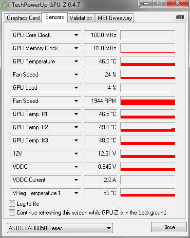

intruz a screen sensors z gpu-z?

tu są napięcia i reszta . Timingi ustawiałem takie jakie zalecali na stronie producenta też to nic nie dało, pisałem o tym wczesniej. Screeny :
reszty nie chce mi się sprawdzać ale twoje pamięci czasami nie mają 1.7V-1.9V do 1600 1.9V
KHX1600C9D3B1K2 i w pierwszej kolejności zacznij biosu używać a nie programu do OC, NB na minimum a trzeba zwiększyć. Znajć kogoś kto to poustawia u ciebie w okolicy bo tak można w nieskończoność.
