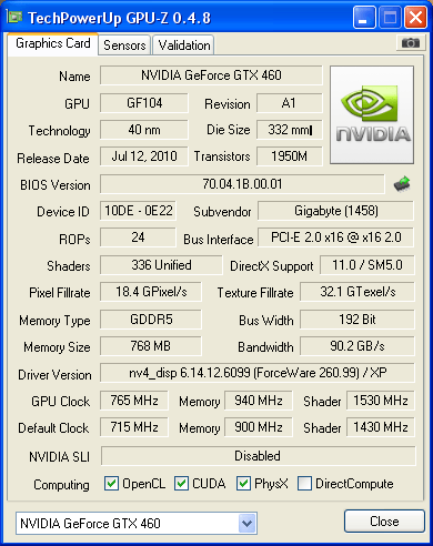

Jak podłączyłeś do zasilacza karte, bo w 1. poście jest, ale nie widać, może przez to. Daj screen z GPU-Z (prawy górny róg ikonka aparatu).

karte podlaczylem (1 zlacze 6pin do karty) i 2 molexy do 2 od zasilki.
