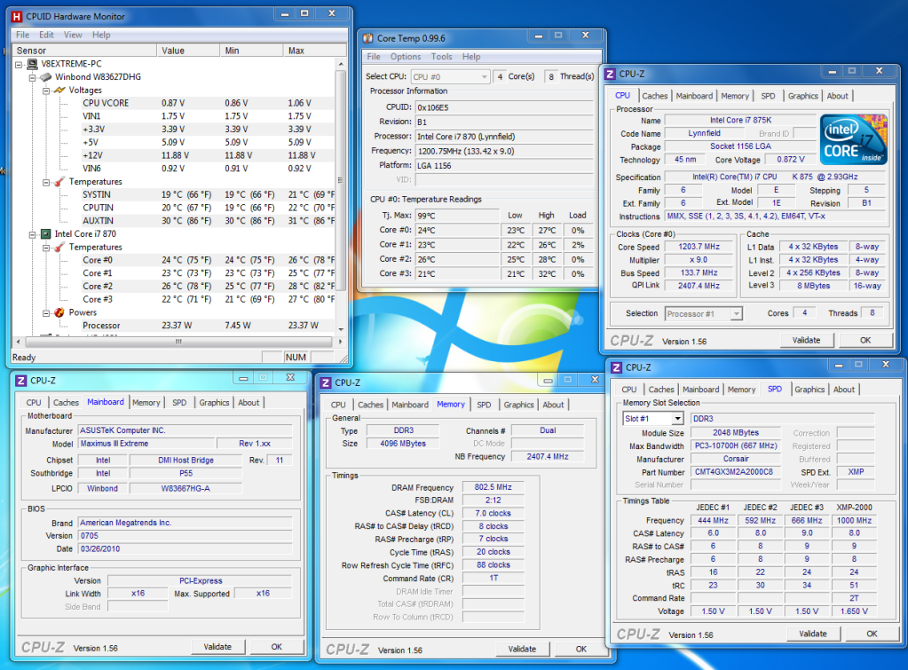

to jednak masz szyne podkarecona na 160 , jakie mnoznika masz ustawiony , bo Spi wyglada mi na 3.6 Ghz , chyba ze masz turbo aktywne ?
mam turbo włączone i dlatego tak jest ;) wole jechać na turbo na razie niż podkręcać styka wszystko.
Zresztą jak widać na dole w sygnaturce :)
poka cpuZ , jezeli masz turbo aktywne , bclk ~159 tak wyglada ze mnoznik masz na auto , ale przy bclk 160 turbo podchodzi pod 4ghz ? , chyba ze masz na plycie kontroler pamieci by moc je ustawic na 1600 bez podnoszenia bclk ?

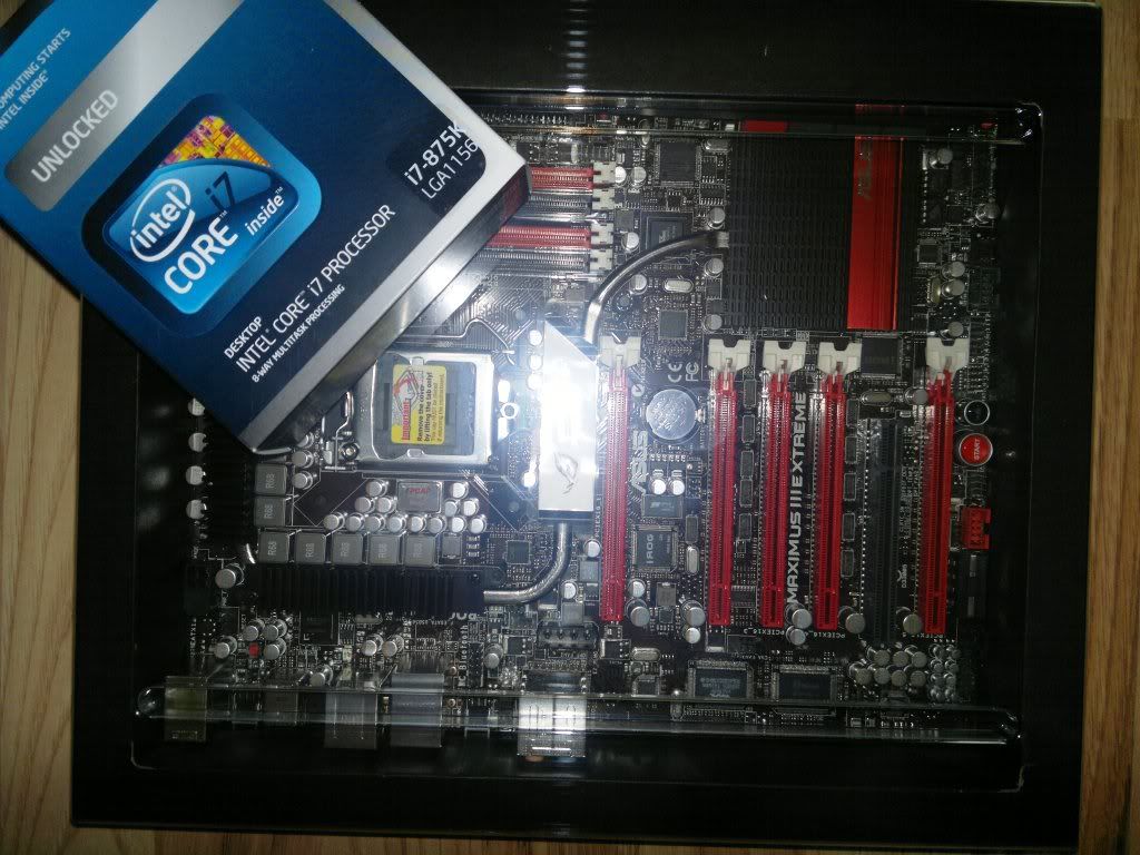

no wiec proc przyszedl i jest to tray , chlodzenia boxowego brak
no mówiłem nie wiem czemu pisza box ;) ale cóż ;D procek jest dobry :)
w sumie to moge zrobic kolo jaja doradcy Hotline w sklepie w ktorym zamowilem , zapewniano mnie ze coler jest !!! , ale mniejsza o to , pudelko mam w Polskim jezyku tzn zawartosc pudelka jest na Bialo dobrze widoczny nadruk , co sugeruje docelowo wschodnia Europa , Batch#:L020A836

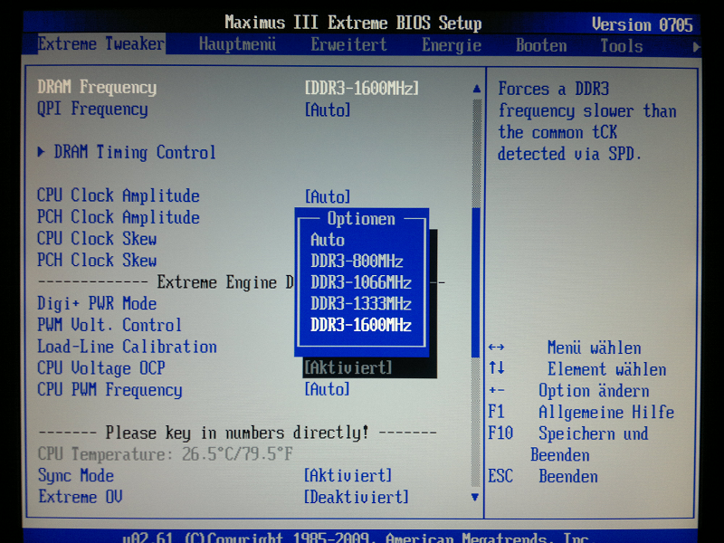

też mam takie :) a Ty będziesz go krecił ? wiesz co do tej towjej płyty wejdz w bios i zobacz czy mozesz ustawic 2:12
tak będę go krecil , bo pamiatki ma 2000MHz , szyna co najmniej poleci na 200 , reszta zalezy od vc jaki mnoznik na max 1.25v

czy wasze procki mialy tak zwany odcisk coolera i IHIS i slady pinow ?
hmm nie nic takiego nie miałem ale za to na chłodzeniu miałem :) widocznie mogli Ci dać uzywnaego proca ;)
raczej nie produkt oryginalnie zapakowany , a i nie na wszystkich stykach widać odcisk pinów
hmmm u mnie tez na jednej ze stron jakby byla taka delikatna kreska ale jak mowie tylko na jednej stronie ledwo widoczna na reszczcie brak sladow dziwna sprawa ale niewnikam w to a mozna wiedziec VSS gdzie kupiles tego procka???
Przecież każdy procesor jest sprawdzany w trakcie produkcji.
kupilem go TU , wszystko sie zgadza , procek jak by byl montowany to byly by slady od slizow przy dociskaniu Proca do Sockla , jak wyciagalem wlasnioe i5 to byly slady slizhu po obu stronach , 875k tego nie mial , udalo mi sie wszystko poskladac i juz odpalony system na razie na RAID0 8kb , pixy z budowy podesla za chwilke
ja nie miałem ani śladu zadnego na procku
jednak pamiatki da sie ustawic na 1600 przy ustawieniach AUTO CPU BCLK 133
