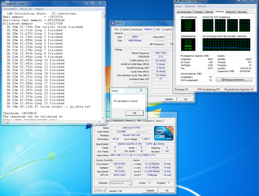

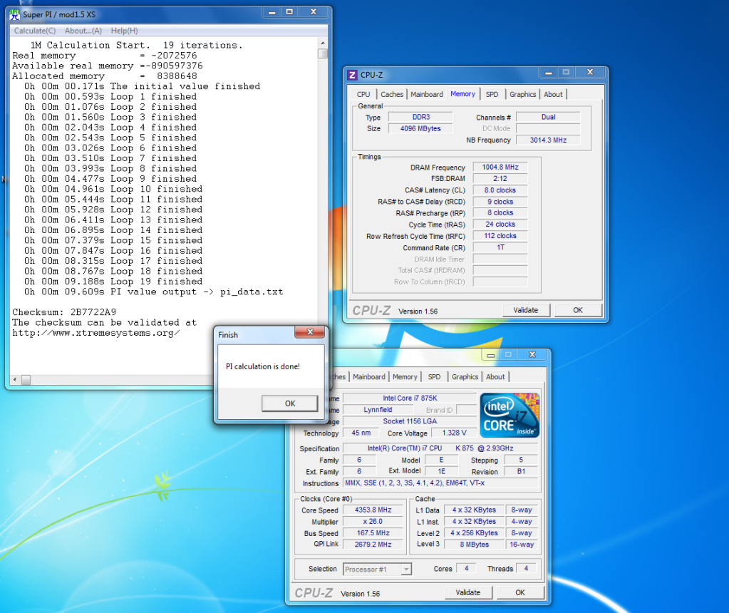

no wiec zakrecilem proca , mnoznik nie idzie dalej jak 24 i co teraz ?
hmmmmmmmmmmmmmmmmmm to jest dziwne bo mi wszedł na 27 ale tylko sprawdzałem widziałem do 31 mnoznik nawet ;x
juz rozkminilem dwa oczka bois wyzej i juz smiga wszystko :
a mnoznik teraz mozna nawet do x63 ustawic :hmm: tylko potrzeba by bylo uranem to napedzic :E ,
powiem tak plytka jest rewelacja , proc robi 4Ghz na 1.270 tzn system wstaje 16m przechodzi a czy stabilnie to okaze sie jak pociagne troche testow , dodatkowo mogem ustawic TURBO dla kazdego rdzenia x1-15 , system zasilania procka jest bardzo inteligentny,a sam proc daje rade

i tak bardzo dobry wynik ;D hehe ;D a jak z tempem ?
plyta to podstawa , na maximusie wszystkie ustawienia w zielonym zakresie przy 4.35 GHz , sa jeszcze sektory zolty i czerwony :cool: , mysle ze na wodzie 4.5 Ghz da sie zrobic przy 1.35-1.4vc a moze nawet mniej , tak subtelnie podkrecilem na 4.35 GHz by obalic mit zablokowaneko mnoznika na tej plycie , i faktycznie bios nowszy daje mozliwosc podniesienia mnoznika co smieszne ze bios pokazwal mi na starym biosie ze jest mnozn ik ok ale w zakladce cpu konfiguracja w bios bylo zaznaczone na szaro mnoznik aktywny 24 ustawiony 27 i winda mogla odczytac tylko x24 a nie jak bios x27,

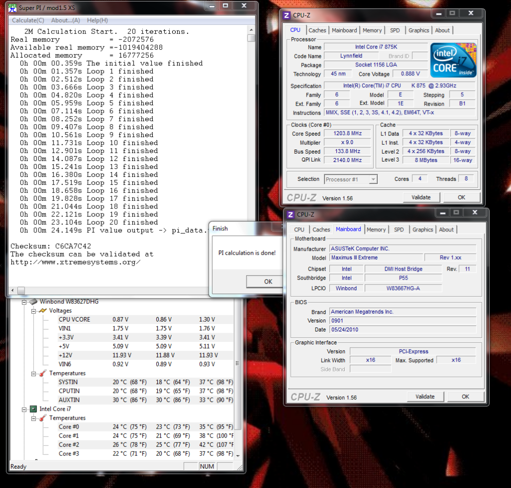

wiec troche pogrzebalem w Bioskie+ Konfiguracja Turbo i oto efekty :
4 GHz TURBO 1.3v
Idle 1.2 Ghz i 0.8v
wlasnie o to chodzilo i brakowalo mi tego do pelnej statysfakcji , powiem ze taki myk jest mozliwy tylko na 875k lub seria 6xxk
napiecie
1.2 ghz -0,88
2.93ghz - 1.1v
3.6ghz-1.26v
4.0ghz-1.296v
Menagment zasilania jest kontrolowany przez dodatkowy modol umieszczony na plycie

sa to tylko 2 rdzenie na 4 GHz (mozna ustawic kazdy rdzen z innym mnoznikiem jednak max to +x15), wazne ze jest mozliwosc ingerencji w Turbo i jego konfiguracji , co do testowania to tak naprawde jeszcze nie znalazlem ustawien ktore mnie by interesowaly, mysle ze 3.6-3.8 bedzie,
Myślę ze 3.6 ghz starczy :) większe będzie przesadą :) ale każdy robi jak uważa
sprawdzi sie podczas eksploatacji , jednak frajda z odblokowanego mnoznika jest bezcenna , sama ingerencja w ustawienia Turbo daje juz wielkie mozliwosci , jest opcja ustawienia 4 w dowolnej konfiguracji :
no i juz troche nie na temat , ale chyba najwazniejszy gadzet ktory plyta posiada :
najprawdopodobniej pozostane na takiem setup
4x3.33 GHz+ Turbo 3x3.6GHz+TURBO 2x3.8GHz+Turbo 1x4GHz oczywiscie zachowujac wszystkie walory i7
