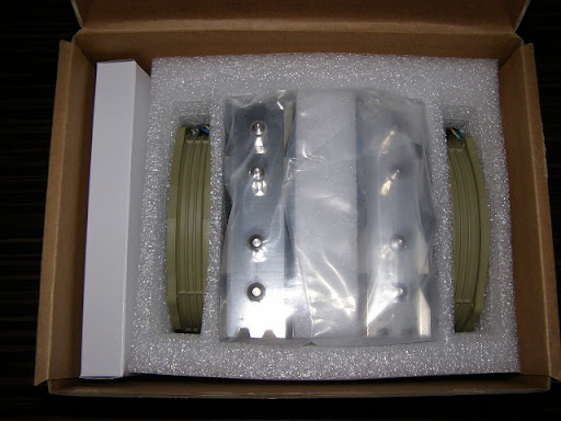

Opakowanie „Srebrnej strzały” jest jak to zawsze w przypadku firmy Thermalright. Siwe pudło z czarnym napisem. W tym wypadku ów pudło (bo inaczej tego nazwać nie można) jest pokaźnych rozmiarów. Przy pierwszym kontakcie z opakowaniem można pomyśleć, że kurier się pomylił i zostawił nam złą paczkę. Jednak to nie prawda. Po odpakowaniu przekonujemy się, że jednak jest to nasze wielce oczekiwane chłodzenie.
W pudełku znajdziemy:
-chłodzenie Silver Arrow
-dwa wentylatory TY140
-pastę termo-przewodzącą
-instrukcje obsługi (niestety nie w języku polskim)
-naklejkę z logo Thermalright
-potrzebne do montażu chłodzenia zapinki

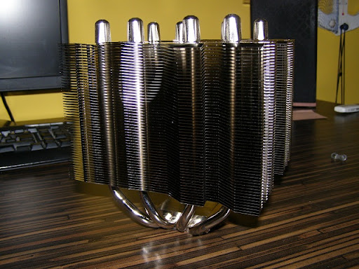

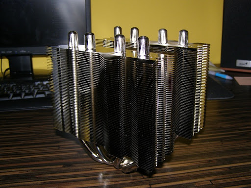

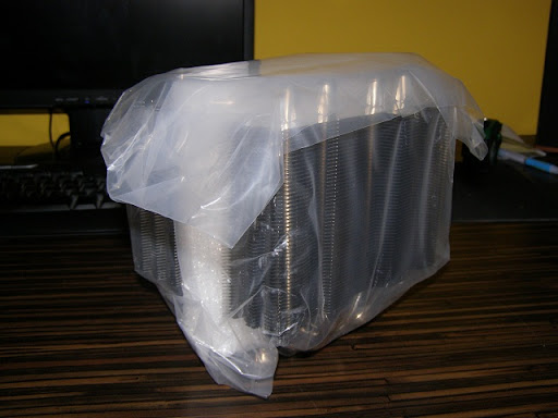

Silver Arrow jest pokaźnych rozmiarów. Chłodzenie ma 160mm wysokości, 147mm szerokości i 123mm głębokości. Waga natomiast oscyluje w okolicach 1 kilograma.

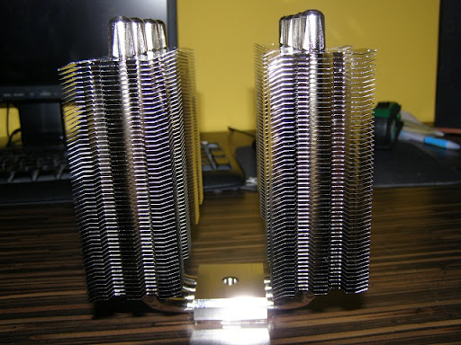

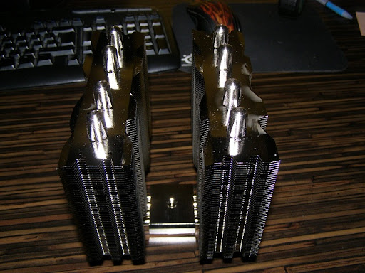

Z podstawki, która przylega do procesora wystają dwie spore wieże. Każda połączona z podstawką czterema cheat-pipe'ami które mają średnicę ~8mm, wygięte w literę U (zresztą jak to ma miejsce w większości chłodzeń). Podstawka, z którą bezpośrednio przylegać ma procesor jest jak lustro, spokojnie możemy się przy niej golić, a kobiety mogłyby się malować. Podstawka jest poniklowana. W ten sposób producent chciał osiągnąć jak najlepsze oddawanie ciepła. Żeberka są średniej grubości, ale trudno je przez przypadek powyginać (w Scythe Mugen 2 zdarzało się to bardzo często).

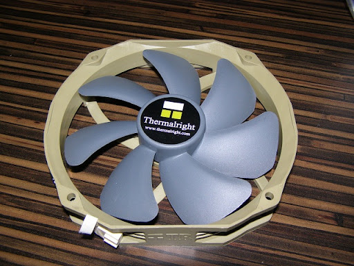

Wentylatory zastosowane przez Thermalright to Thermalright TY140. Jak już sama nazwa wskazuje są one rozmiarów 140mm. Co ciekawe rozstaw otworów montażowych ma rozmiar 120mm. Jak podaje producent wentylatory mogą pracować z prędkością 900-1300 obr/min. Przy 900 obr/min są one ledwo słyszalne. Po „skręceniu” ich na jeszcze niższe obroty praktycznie przestajemy je słyszeć. Są to dosyć wydajne, a za razem ciche wentylatory jednak ich kolorystyka może nie przypaść dużej ilości osób do gustu.
