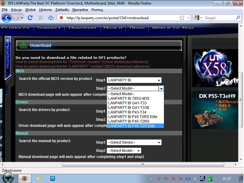

Sciagnalem bios do Twojej plyty z stronki dfi.
Na fotce jest wybor plyty:

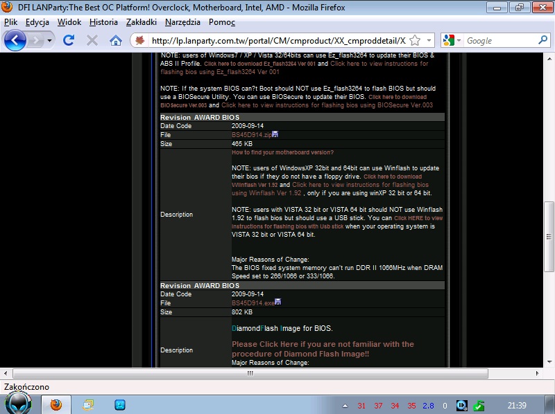

Na drugiej fotce jest bios i jego rewizja (ten najwyzszy):
Bios do Twojej plyty:
bs45d914
Zrob dyskietke startowa z dosem i wgraj na nia program flashujacy awdflash i nowy bios.
