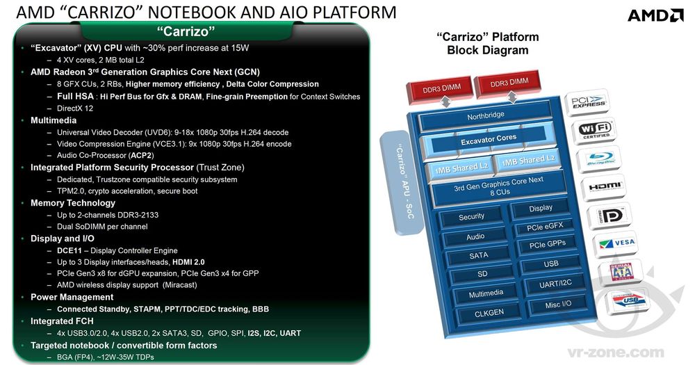

5.Przyszłość rodziny FX Excavator (EV) czyli 4 generacja modułowej budowy procesorów AMD
Ponieważ AMD prawdopodobnie zaniecha zastosowanie rdzeni bazujących na architekturze Steamroller w procesorach FX wciąż pozostaje cień szansy, że odświeżony FX zostaną wyposażone w rdzenie oparte na architekturze Excavator, szanse są duże ale na obecną chwilę jest to wróżenie z kryształowej kuli.
Na 100% możemy na chwilę obecną potwierdzić to, że arch. Excavator zagości w nowych APU Carrizo i Toronto, następcach obecnie sprzedawanych Kaveri.

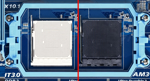

Często zadajecie pytanie czy Buldożer będzie działać na płytach AM3 bez plusa, otóż AMD stwierdziło, że dla takowych płyt nie daje swojego wsparcie technicznego, ale nie zabroniło producentom płyt głównych by to właśnie oni zadecydowali czy płyty AM3 będą obsługiwać Buldożera.
Podsumowując aby Buldożer zadziałał na płycie AM3, producent tejże płyty musi udostępnić odpowiedni BIOS posiadający mikrokod nowego procesora jakim niewątpliwie jest AMD FX aka Buldożer.
Aby sprawdzić czy dana płyta AM3 wspiera FX-a odsyłam Was do supportu na stronie danego producenta płyty głównej, tam zwykle w sekcji download po zaznaczeniu BIOS ukaże się nam lista poprawek BIOS-ów do Waszych płyt, jeśli w danym BIOS-ie zostanie dodana obsługa procesorów K15 (Buldożer) FX to nic tylko się cieszyć.
Ważne. Żadna płyta obsługująca pamięci DDR2 nie będzie w stanie obsłużyć FX-a.
socket AM3 & socket AM3+ różnią się jednym dodatkowym pinem kontaktowym na korzyść AM3+ no i kolorem AM3 jest biały a AM3+ czarny
