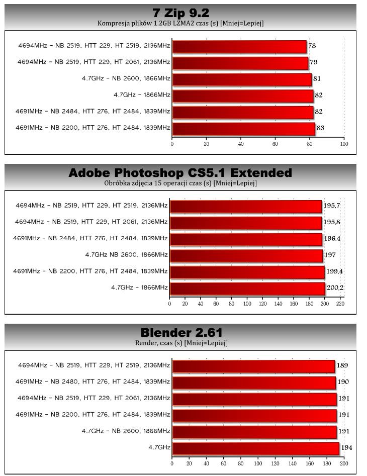

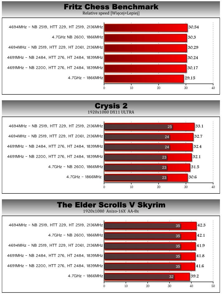

Zyskasz pere % jak pamieci trochę poustawiasz to trochę ci pomoże, szczególnie w grach.
Choć w twoim wypadku to bym celował w ilość więcej zyskasz szczególnie w adobe premiere
Edytowane przez MaxForces
Szkoda że te wzrosty po optymalizacji RAM / HTT itp nie są większe. Bo to góra 8-10% więcej w grach.
10% to malo? To wszystko pokazuje, ze architektura ma potencjal tylko wiele rzeczy zostalo w niej w taki czy inny sposob spieprzonych.
