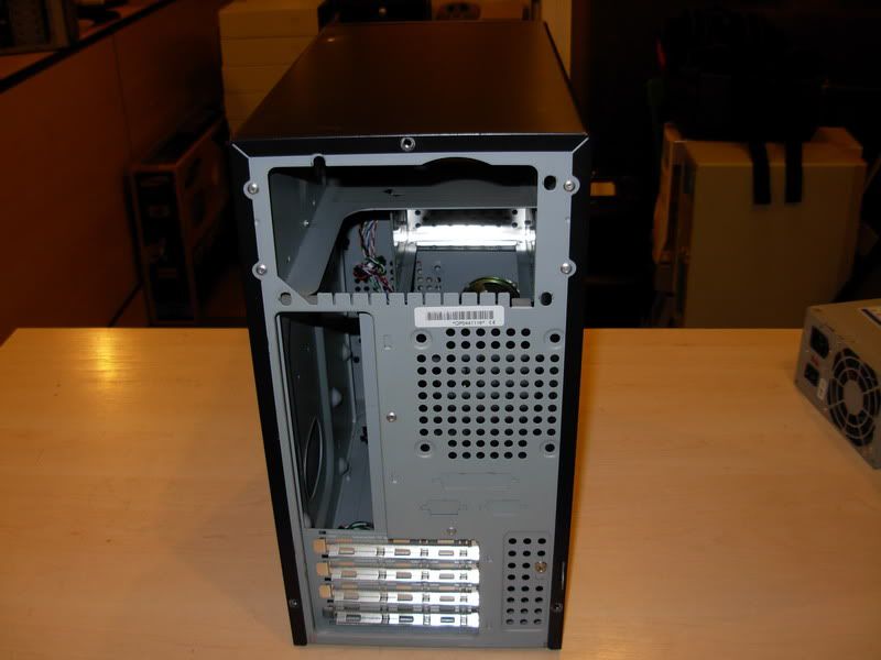

Czy zastanawialiście się kiedyś co by można zrobić z obudową która nie jest najwyższych lotów a na dodatek kosztuje nie więcej niż 15 zł. :question:
Chyba większość by na nią nawet nie spojrzała nie mówiąc o ekspozycji takiego "strucla" na swoim biurku.
Ja jednak postanowiłem się trochę zlitować nad taką obudową i coś w niej pozmieniać. Jak na pewno zauważyliście obudowa jest używana lecz w bardzo dobrym stanie, w środku w miarę czysta nie po przypalana od zasilacza i innych elementów.
Co jest w niej interesujące prócz strasznej wielkości to iż ma całkowicie ściąganą obudowę w całości, bez rozkładania na lewą, prawą strona czy górę.
Powiem szczerze że po wczorajszych suchych przymiarkach sprzętu który tam będzie zainstalowany jestem w małym szoku że wszystko jest wymierzone co do mm na styk, tak na prawdę to nie ma miejsca nawet na kable z zasilacza :)
I gdzie je, je mam schować, nie mam pojęcia ;)

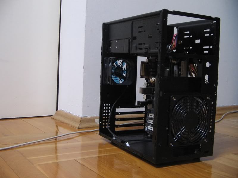

Spytacie jakie są plany :question: A plany, tym razem bardziej stonowane, poukładane i bez wybrzydzeń w stosunku do białego Big Towera . A mianowicie kompleksowe malowanie proszkowe w kolorze czarnym, wycięcie odpowiednich otworów oraz poukładanie wszystkiego i pozakrywanie zbędnych rzeczy. Oczywiście będzie wycinane delikatne okno boczne.
Powiem szczerz że nawet nie mam ochoty na drastyczne zmiany we wnętrzu, na tylnej ściance będzie na org. otworze wentylator wyciągowy 80 mm, z zasilaczu standard czyli 80 mm na wylocie oraz nie konwencjonalne rozwiązanie czyli drugi wentylator 92 mm za miast zawsze używanych 120 mm. Przyczyna bardzo prosta, zasilacz nie jest przystosowany pod 120 mm a przeróbka nie daje takiej możliwości :( Oraz główne źródło świeżego powietrza czyli 120mm na froncie zamaskowane tym razem seryjnym frontem :)
Tak jak wcześniej wspomniałem projekt będzie kompleksowa malowany proszkowo na czarny mat, czyli moje założenie aby przełamać kolor jest stosunkowo proste, wszystkie wentylatory z pod znaku białego Acutake .

Możesz tak samo jak ja wyciąć z tyłu większy otwór na wentylator (u siebie musiałem jeszcze podszlifować ramkę wentylatora :E). Przód standardowo 120mm.
Wywalić koszyk HDD - dysk i kable od zasilacza poupychane w zatokach 5'25". Napęd podłączany okazjonalnie ;)

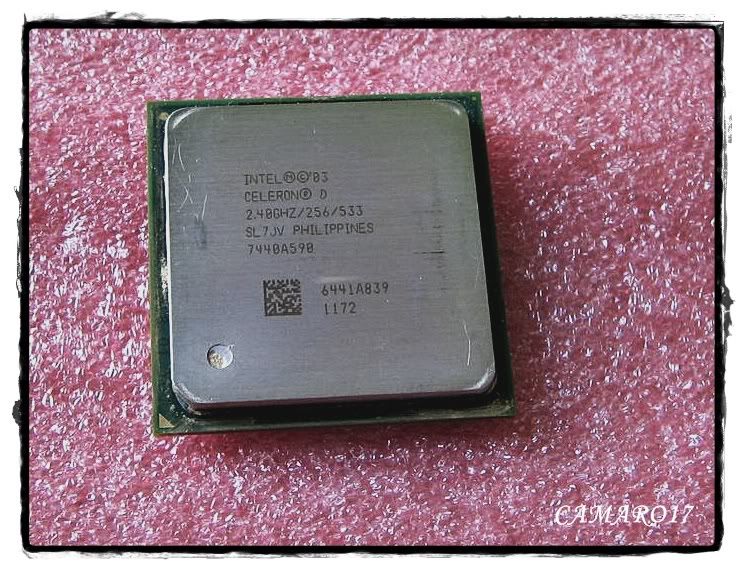

A przy okazji się zapytam drogich forumowiczów czy ktoś nie ma w swoich zbiorach jakiegoś dobrego chłodzonka na Socket 478, bo na allegro, jak na razie nie ma na czym zawiesić oka, może ktoś by odsprzedał coś dobrego w bo nie chce za nic w świecie na BOX-owym jechać :)
Czekam na jakieś info od kogoś :)
mg87 przy nowym sprzęcie na pewno miało by to sen, bo nie dość że 120mm jest wydajniejsza to robi przy tym mniej hałasu :) ale moja konfiguracja nie będzie za bardzo wysilona :) A po za tym nie chcę mocno ingerować w obudowę, tym razem ma być wszystko bez nadmiernego kombinowania.
U mnie sprzęt jest budżetowy. A powiększenie otworów na wentyle do nie jest aż taka mocna ingerencja w budzie ;) przynajmniej będzie wydajniej i ciszej jeśli chodzi o przewiew.
romo dzięki za podpowiedz, allegro to codzienni przeglądam w poszukiwaniu czegoś nowego, bardziej interesuje mnie coś większego, gdyż w takiej małej budzie duży cooler by się elegancko prężył
Liczę bardziej na przychylność forumowiczów, wiadomo nie raz jest tak, że coś ma się w domu i leży w szufladzie nie koniecznie na sprzedaż :) Ale w takiej sytuacji można pomóc koledze w projekcie i mu odsprzedać :). Tak właśnie kupiłem inny cooler do swego pierwszego projektu. :lol2:

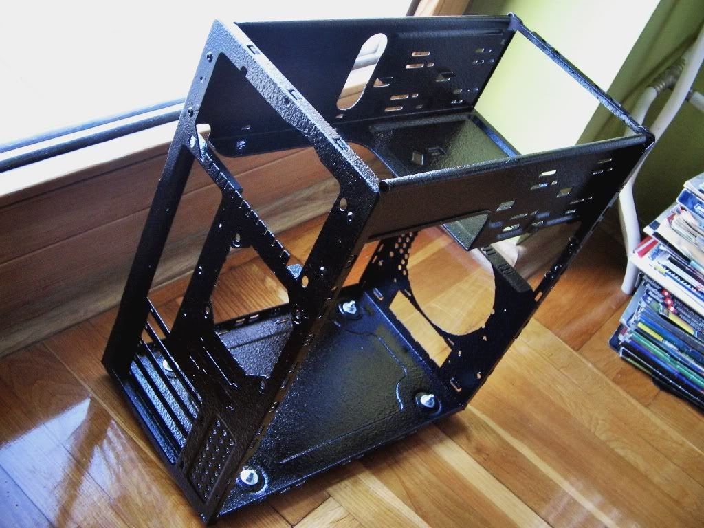

Tak się chwaliłem na początku że obudowa będzie kompleksowo pomalowana proszkowo tak jak moja lodówka czy BT :P i wyszła z tego jedna wielka ...... :mad2:
Kolega u którego ostatnio malowałem na chwilę obecną ma przerwaną produkcję i nie opłaca mu się rozgrzewać pieca dla mojego maleńkiego microATX-a :P
Ale myślę sobie, przecież nie pierwsza to moja obudowa w której coś tam modze, i po takim czasie mam już pojęcie jak powinno się malować farba w sprayu, przy najmniejszych kosztach :D
Więc :
- podkład samochodowy w sprayu 13 zł
- baranek do konserwacji nadwozi 14 zł
- czarna farba Dupli Color warstwa ostateczna
- akryl bezbarwny Dupli Color

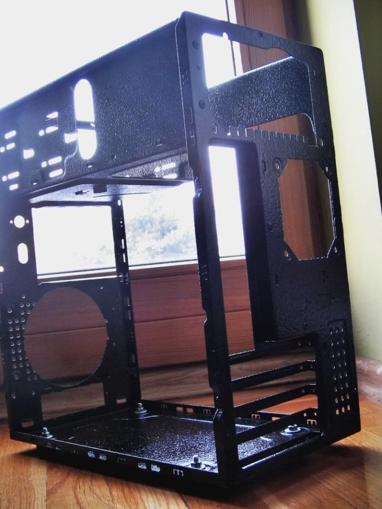

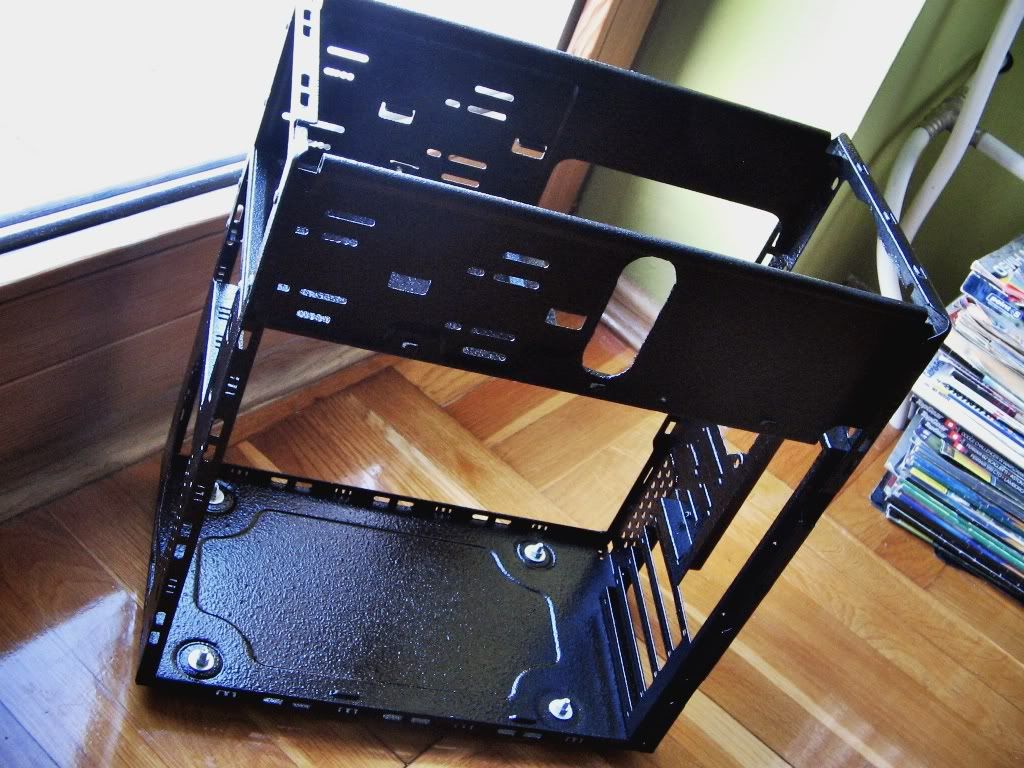

We wtorek zacząłem malowanie, dzisiaj mam na gotowo wyschnięte takie elementy jak szkielet oraz cały PSU, na jutro powinno wyschnąć tacka MOBO, różne elementy obudowy oraz zewnętrzne blachy
Na chwilę obecna wrzucę wam fotki szkieletu jak się prezentuje po domowym malowaniu.
Wygląda jakby farba Ci się zważyła... :]
Edit: wiem co to baranek, tylko tyle, że mi się nie podoba ;)
Screamer taką właśnie ma strukturę baranek do zabezpieczenia nadwozi, całkiem przyjemnie się tym maluje, tylko trzeba pamiętać o bardzo częstym mieszaniu, plusem jest to na pewno że trudno zrobić tym zacieki :)

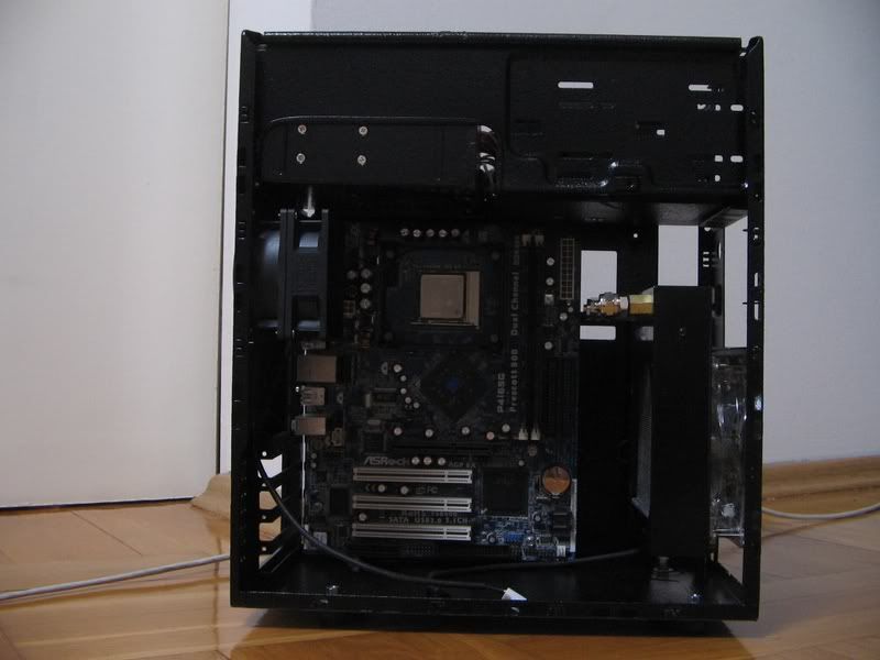

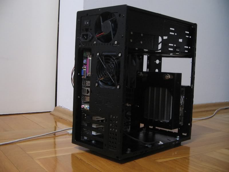

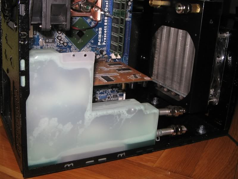

Takie małe przymiarki w chwili wolnej od pracy zawodowej, może jak dobrze pójdzie to w najbliższym czasie uda mi się na próbę zalać układ, który jak widać nie jest szczytem techniki, ale dzięki gotowym elementom układanki pasują idealnie bez konieczności przerabiania obudowy. :)
Powiem że na początku obawiałem się braku miejsca, ale to jest ogromnym plusem tej obudowy, gdyż robiąc wszystko z głową, mierząc każdy cm po 10 razy możemy rozmieścić wszystko elementy w taki sposób że całość będzie tworzyć estetyczny wygląd z zachowaniem uporządkowanej harmonii :)
Wracając do tematu wody w moim nowym projekcie, powiem tak, wpadła nie spodziewanie i całkiem przypadkiem, koleś który to wystawił na aukcji nie wiedział za bardzo co sprzedaje i za jakie pieniądze :) Komplet Thermaltake Big Water SE ( blok na CPU, chłodnica, węże, złączki, rezerwuar w zatokę 5,25 ", 400 ml płynu ) nabyłem za 50 zł :)
Co prawda pompa jest spalona i na śmieci ale i tak się opłacało, biorąc pod uwagę że będzie chłodzić to tylko, lub aż socket 478 wystarczy w zupełności.
Mam tylko nadzieje że tym razem uda mi się zalać i odpalić w 100% ten układ, a nie jak ostatnim razem zakończyć w połowie sprawy. Takie życie :)

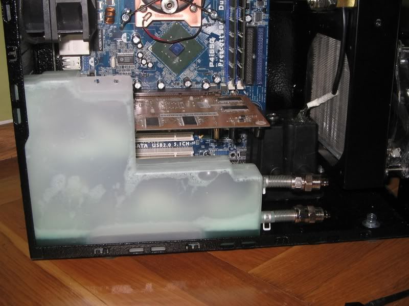

Może większość będzie ze mnie się nabijać, no ale jeszcze nie mam aż takiego doświadczenia w wodowania sprzętu PC i dlatego wolę zawczasu zadać pytanie aby nie popełnić błędów :)

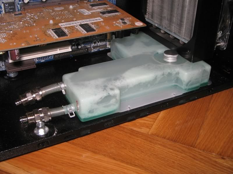

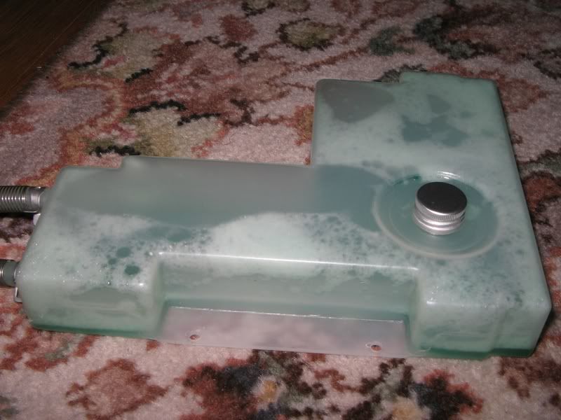

Dostałem dzisiaj paczkę a w niej pompa Coolriver oraz 1 litr FESER-a zrobiłem kilka przymiarek w budzie i niestety dużego wyboru w ustawieniu nie mam :)
To akurat mnie aż tak nie martwi, bardziej chciałbym się dowiedzieć dlaczego gdy podłączyłem na szybko pompkę do reza dwoma wężami do siebie pompa za bardzo nie chciała pompować płynu ale za to robiła pełno piany, grube, gęstej piany. :(
Oto wynik :0
Pierwotnie chciałem uzyskać takie ustawienie :
Jednak nie mam wyboru i będzie taki układ :
Czy ktoś mi podpowie, jeżeli poskręcam cały układ, to czy czasem nie będę miał takich objawów jak powstawanie piany, proszę też zobaczyć czy różnica poziomów pomiędzy rezem a pompa nie ma znaczenia ?
po co Ci to plastikowe coś? coolriver 2 ma bardzo fajny rezerwuar zintegrowany z pomką
piana była dlatego że nie odpowietrzyłeś układu
