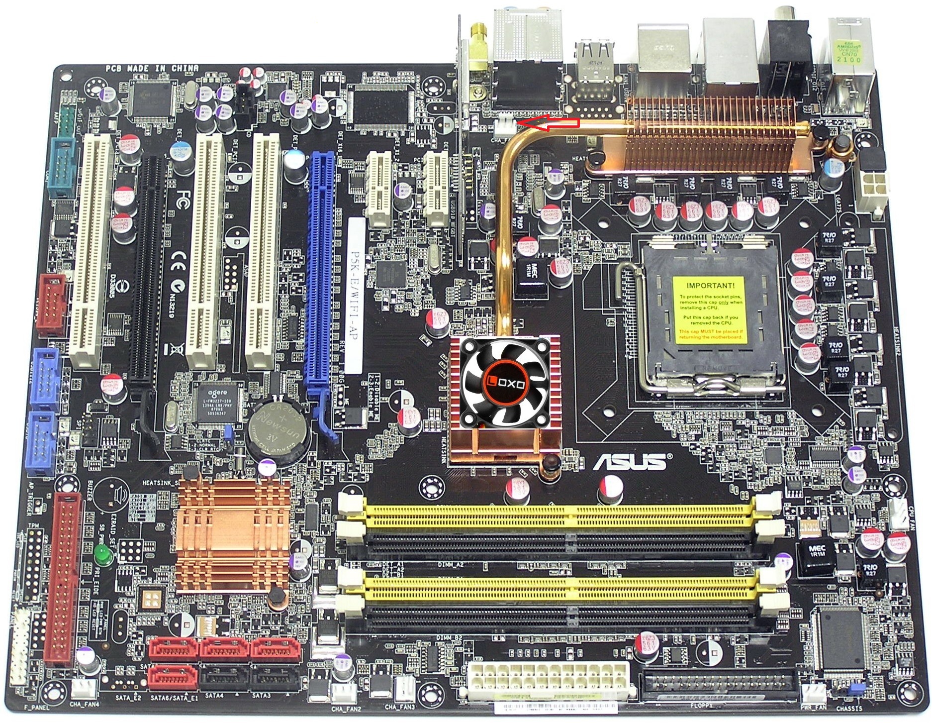

asus p5k-e tak dotykałem. to vhyba nie jest mądre rozwiązanie-łączyć heatpipem mosfety i chipset bo mosfety się szybko,bardzo nagrzewają
Tak dotykałem i radiatora na chipseie i tego na mosfetach i parzą obydwa.

Taak opinia bardzo rzeczowa z ust technologa produkcji i użytkowania układów scalonych. Może pomyślisz 2 raz zanim dorzucisz opinię nt. połączenia radiatora mostka z radiatorem sekcji rurką cieplną w przypadku gdzie ciepło z mostka jest transportowane w okolice aktywnego chłodzenia a skroplony czynnik o niższej temperaturze wraca na pasywny układ mostka P35?
@Orgiusz A gdzie ty tu masz aktywne chodzenie? I po co tłumaczysz działanie heatpipów?

Na plytach 775 kontroler pamieci jest w mostku polnocnym, dla tego podniesienie taktowan memek wplywa na jego temperature.
Do tego dochodzi kontroler vga.
Brales pod uwage zamontowanie na chlodzeniu NB malego wentylatorka ?

Połączenie HP zwiększa powierzchnię chłodzenia mostka oraz wymuszony ruch powietrza z boxa/innego aktywnego chłodzenia obniża temperaturę chipsetu. Capisce?
A skąd wiesz że mam boxowe chłodzenie CPU?
Przy dużych coolerach które wydmuchują powietrze z tyłu obudowy powietrze idzie nad tym radiatorem.

W biosie nie zauważyłem wskaźników temp. NB, ale dotykiem czułem różnice. Bo jak napisałem- gdy nie kręciłem RAMu to obydwa radiatorki parzyły w palce, a gdy timingi ramu zostawiłem w spokoju na auto, to dało wytrzymać z palcami na radiatorkach.
Temp.mierza, voltomierza i innych tego typu urządzeń nie kupię. Zresztą jak mam iść na kasprzaka na profil technika/elektronika to te urządzenia i tak będą mi niezbędne. Więc jeżeli wam na tym zależy to możemy temat kontynuować za jeden/dwa lata. Odpowiedź na pytanie w temacie udzielił leven. Teraz tylko próbuję "uświadomić" Orgiusza Który zakłada że korzystam z coolera wiejącego na płytę główną, a nie który wieje w kierunku tyłu obudowy.
http://img607.imageshack.us/img607/1003/29012011192.jpg
Na obrazku widać wyraźnie że wiatrak z cpu jest za wysoko aby wiać na radiator na mosfetach
