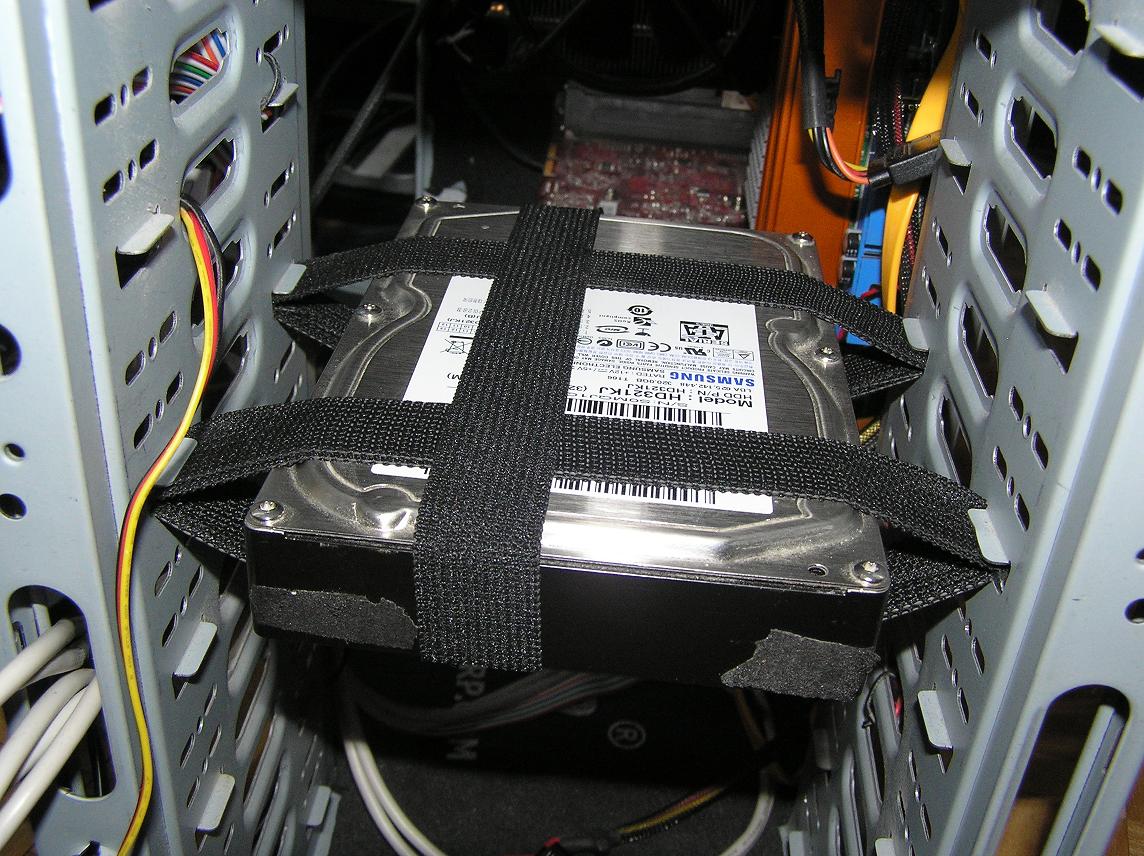

Witam,
Posiadam 3 dyski samsung F3. Ogólnie są ciche, jednak w momencie intensywnej pracy oraz przy starcie systemu słychać głośne chrobotanie. Dzieje się tak poprzez przenoszenie wibracji dysku na obudowę komputera. Przeglądając forum natknąłem się na sposób zawieszenia dysków za pomocą gumki. Jednak zdania na ten temat są podzielone. Jedni chwałą rozwiązanie, inni piszą, że dysk narażony jest wówczas na uszkodzenie oraz że pogarsza się jego wydajność. W tym wątku, poście nr 40 KLIK użytkownik Nimnul wytłumaczył dlaczego według niego jest to rozwiązanie niewskazane. Sam jednak przyznał, że opierał się na starej książkowej wiedzy. Jako, że temat jest z 2003 roku, chciałbym się dowiedzieć jakie teraz macie zdanie na ten temat. Technologia zawarta w dyskach na pewno uległa zmianie.
Oprócz wypełnienia ankiety prosiłbym o uzasadnienie wyboru w temacie oraz napisanie własnych sposobów na "ciche" mocowanie dysków.
Tutaj zamieszczam zdjęcie przedstawiające sposób z gumką KLIK
Pozdrawiam
