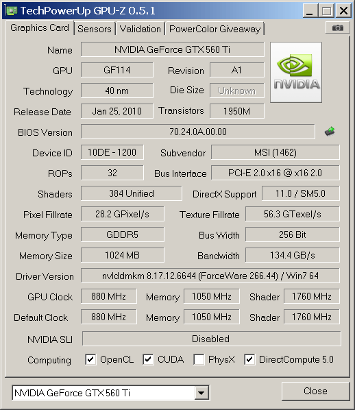

A teraz Budzasty, zrob ladnie gpu-z i daj fotke na forum ok ?
Musze sprawdzic, czy bios, ktory dostalem od milego uzytkownika forum, jest taki jak u Ciebie.
Jezeli tak, to dam Ci go, a Ty sobie go wgrasz do karty i powinno byc cicho i pieknie :)

Ja skombinowalem bios i wrzucam go na forum dla potrzebujacych.
Bios z Twojego gpu-z zgadza sie z biosem, ktory dostalem od milego usera:
Plik z biosem do: MSI GTX 560 Ti TwinFrozr II nr. biosu: 70.24.0A.00.00
bios.rom
