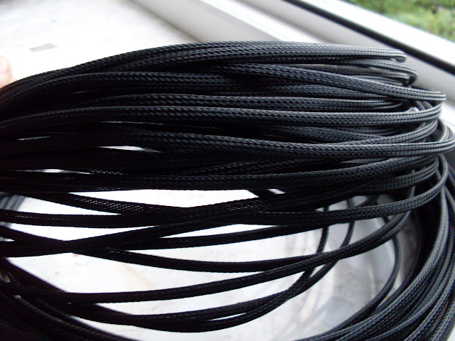

Gdyby prarę osób było zainteresowanych to mogę zamówić ten CSonoleone z krakowa i zrekablować wasze CAL!( mówię o osobach z wwy) wraz z przedłużkami na neutrikach i ładnym czarnym oplocie.
(robocizna 50zł +koszt gratów neutriki 10zł/szt kabel nie wiem ile tam pisali 4zł z metra i do tego koszt oplotu 1zł/m)

Conducfil sztywny, tobie trzeba coś w stylu Canare L-4e5c, ale raczej w Polsce nie dostaniesz. Jeszcze często robiono recabling Cordialem.
polecam recablowane CAL!e
kabel to StarQuad L-4E6S, wtyk 6.3 neutrika, splitter z qables.com, oplot shd
Edytowane przez Kvadzio

Kvadzio widzę że rekablowałeś swoje CAL-e, też mam zamiar się tego podjąć na tych samych komponentach. Mam pytanie odnośnie montażu kabla do słuchawek, a konkretnie rozwiązania przy "spliterze"... jak rozwiązałeś motyw rozdzielenia kabla na 2 słuchawki? Po prostu na tych 2 odcinkach ściągnąłeś izolację, skręciłeś 2 żyły i wsadziłeś w oplot?
Są dwie szkoły.
1. Symetryczna (lepsza). Prowadzisz dwa kable równolegle przez całą długość do łącznika i rozdzielasz je na muszle.
2. Oszczędna. Jeden kabel dwużyłowy prowadzisz do łącznika (może być sama termokurczka) i w nim lutujesz dwa wychodzące do muszli.

To i ja sie podziele wygladem moich CALi Kabel jest samorobka, srebro monokrystaliczne(tak przynajmniej mowil sprzedawca :E) w rurce teflonowej, to wszystko zaplecione i wcisniete w przezroczysty oplot. Taka ciekawostka, zeby kabel lepiej wygladal, dalem 2 zyly na sygnal i jedna na mase w kazdej muszli, wiec lacznie 6 zyl. Do tego splitter i wtyk VIABLUE z quables. Lacznie 4-5godz mordegi. :P
