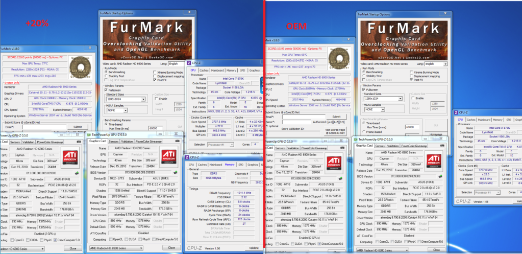

Hmmm ale po co bawić się powertune przy 6950? Jeśli to 6950 bez unlocka, na przykład tylko z o/c to zwiększanie limitu w powertune nie daje żadnego przyrostu wydajności. Było to testowane na wszystkich portalach przy premierze HD6xxx. Przy solidnych 750W nie ma bata by 6950CF i SB nie mykało bezproblemowo.
To fakt, że CF nie musi być koniecznie w układzie pcie (2.0) x16 + x16 bo według testów 2.0 x8 + x8 nie jest bottleneck'iem w tym przypadku ale mostek NF200? Nie na każdej płycie... asus p8p67 ma w CF x8 + x4 więc kicha i wydajność bardziej zbliżona do pojedynczej karty niż do CF ale na przykład taki MSI P67A-GD55/65 ma x8 + x8 i nie posiada układu NF200 przecież :)

sory za PIXa ale dokladnie w Fumarku suwak na +20% daje doslownie 20% wiecej

W przypadku 6950 z unlockiem to wiadomo, że trzeba ustawić +20%...ale bez unlocka zmiana tego nie ma sensu. Zresztą w unlocka bawi się coraz mniej osób bo jednak szkoda uwalić sobie pamięci a zarazem kartę.
nie trzeba żadna gra nie dobija do tego TDP, chyba że samo SP odblokowujesz
owszem o ile nie robisz OC , bez OC nie mialem zadnych problemow , lecz jest bardzo kuszace sprwdzic sprzet na szybszych zegarach
uklady x8x8 1.1 to co innego jezeli x8 2.0 x8 2.0 , x8x8 PCIE 1.0 to tak jakby x4 PCIE 2.0 , wiec x16x16 PCIE1.0 ma niemal ze podobna wydajnosc jak x8 2.0
sory chłopie ale ty furmarkiem sprawdzasz to wygrzewacz i tylko w takich programach dobijasz do TDP i się nie dziw że +20% daje zysk, bez tego + do Mhz skaczą co jest zrozumiałe, takiej sytuacje nie masz w grach podwarunkiem że nie ruszasz Vgpu i wysoko Mhz, nawet bez ruszania Vgpu i podnoszeniu Mhz nie dobijasz do tdp więc zabawa z + to sztuka dla sztuki w grach.

OC+Vgpu trzeba zwiększyć i nie musi być 20--= idiotyzm bo tak wali po W że głowa boli
stock+ % nic nie daje poza troszkę większym W w grach i furmarku dodatkowymi 70W i nie blokowaniem Mhz

przytocze ci kwestie :
Fumark - Garta Graficzna
Fumark - ma napisany Obraz 3D zgadzadza sie
Grafika Generuje Obraz 3D zgadza sie
Fumark liczy Framerate generowanego obrazu przez Karte Graficzna zgadza sie
Grafika generuje obraz na zasobach pamieci i Rdzenia GPU zgadza sie
Fumark liczy AVG FPS generowanego obrazu = wynik zgadza sie
wynik stock 10k zgadza sie wynik stocj +20% TDP 12k zgadza sie (rdzen i pamieci takie samo taktowanie)
wiec moze wyjasnisz kto tu bzdury plecie ty czy Fumark ?
przyznaje ze fumark najbardziej profituje z podnoszenia ~TDP,

ale tego nie zobaczysz w grach wiec te % są sztuczne, jeżeli nie ruszasz VGPU i nie robisz OC, więc po co udowadnianie że na stock +% coś tam daje nic nie daje.
NApisze wyrażnie Nie ma gry by % były potrzebneFurmarkiem możesz sobie wiesz co podetrzeć to nie jest wyznacznik a wygrzewacz trudno pojąć, na tym programie nawet w obecnych seriach nie zmierzysz pożądnie poboru prądu przez te zabezpieczenia. To daruj sobie te przytaczania bo one są w tym wypadku bardzo śmisszne.
Do tego nie zawsze zwiększenie % w grach daje pozytywny(brak zwiększenia fps) wynik a negatywny (spadek wydajności)
