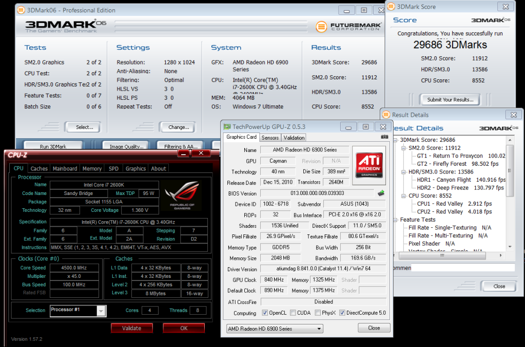

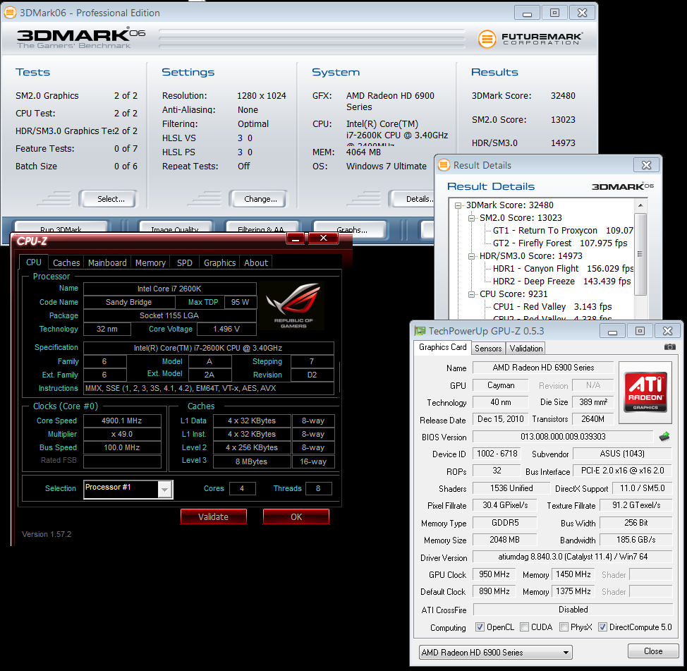

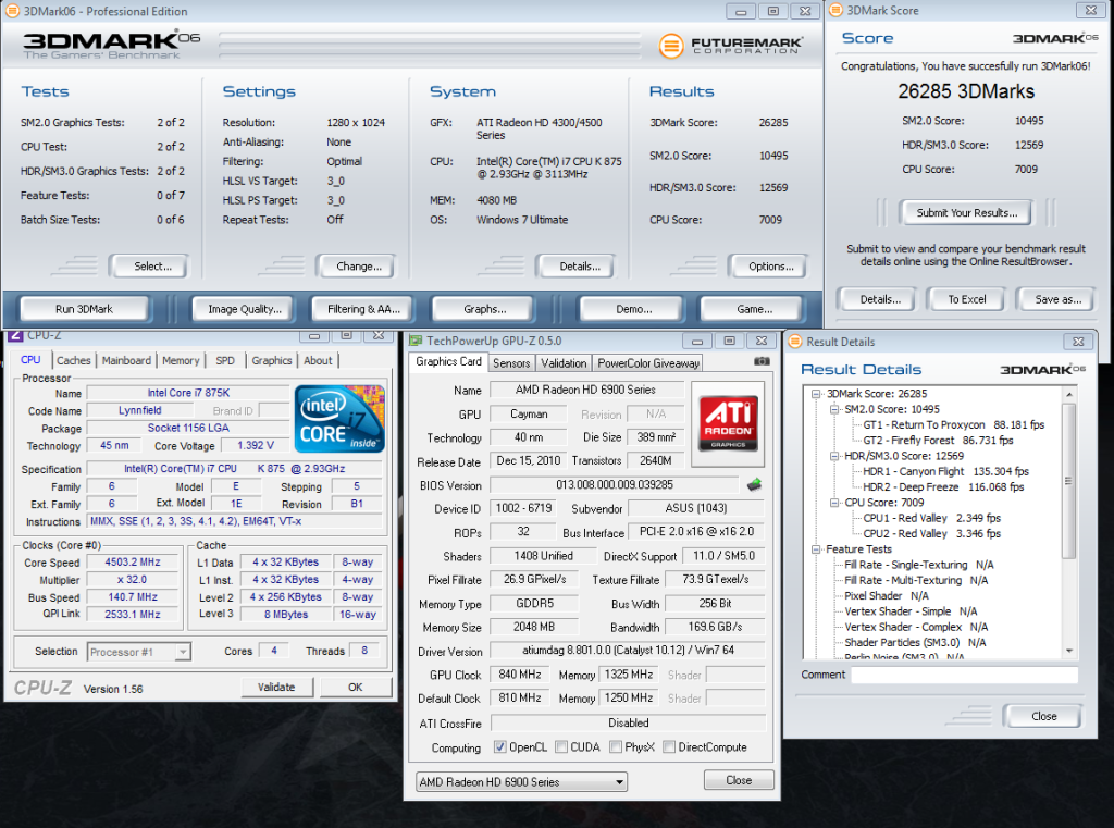

dla porownania 2600k z tym ze pamiatki i opóźnienia  ustawione na 2133 i gpu 6970 ale zegary jak wyzej , chetnie bym zrobil porownanie 1:1 ale to wiaze sie z kompletnym reset Bios jak juz mam przestawiac timing no i przekladanie GPU a to juz odrobine przekracza moje mozliwosci dzisiaj , na 875k pamiatki lataja ~1700 C7 , mysle ze za zegar pamieci i odblokowane jednostki w gpu trzeba by odjac jakies max~200-350 cpu score i cos pokroju ~250p na GPU testach by bylo miarodajnie do 875k , tak czy siak by 875k osiagna 8500 gpu score potrzeba by zegara ~4.67tak mysle i zdecydowanie szybkie pamiatki
 9k cpu score 3d06  875K vs  9k cpu scor 3d06 2600K
