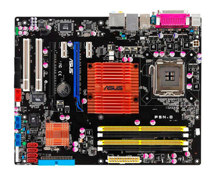

Witam!
Czy orientujecie się może, czym można zastąpić
fabryczne chłodzenie chipsetu na płycie Asus P5N-D?
Kolega chcąc kupić nowy komputer jak najtaniej
wybrał tę płytę główną - kupił ją za śmieszne pieniądze.
No ale niestety: wentylator na radiatorze chipsetu wyje niemiłosiernie.
Z kolei zdjęcie go z radiatora nie wchodzi w grę -
bez wentylatora po chwili na radiatorze można jajka smażyć.
Sprawa jest o tyle skomplikowana, że rozstaw otworów
jest raczej nietypowy i nie znalazłem radiatora,
przy którym w kompatybilności widniałby ten układ.
Jest co prawda kilka radiatorów
(Thermalright HR-05 IFX, Xigmatek Porter N881 HDT)
o szerokiej kompatybilności, ale wolałbym mieć pewność przy zakupie,
że będzie on pasował bo ceny tego typu wynalazków to zwykle 70-80zł,
do tego jakieś wolnoobrotowe śmigło 80mm i robi się powyżej stówy.
Dlatego nie chciałbym kupować tego w ciemno.
Jeżeli miał ktoś do czynienia z takim przypadkiem -
bardzo proszę o komentarz.
Rafał
Ja tu wentylatora nie widzę a skoro fabrycznie go nie było to
- nie jest potrzebny, płyta ma utrzymywać temp z chłodzeniem fabrycznym
- jeśli bez wentyla się smaży (ile stopni?) to zmieńcie pastę
- zmieńcie wentylatorek
Wentylator fabrycznie jest, tyle, że w pudełku a nie na radiatorze, ot taki zestaw złóż to sam :) Ogólnie zakup lepszego wentyla powinien załatwić sprawę, fakt, że czipset na tej karcie to niezła grzałka ale myślę, że wentyl wystarczy, bo ten co daje asus to crap. Niestety całego chłodzenia nie wymieniałem, więc nie wiem jakie pasuje, a z tą płytą już styczności nie mam.
