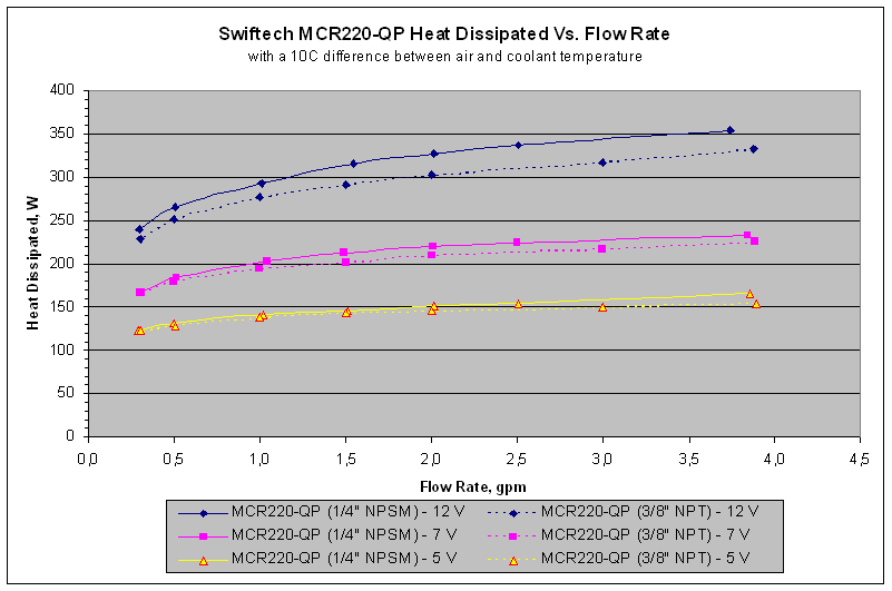

Jako że kilka razy spotkałem sie na forum z opinią ze niższy przepływ może zapewnić lepsze temperatury i nie ma sensu go zwiększać - co jest mitem z małym wyjątkiem - postanowiłem zamieścić kilka informacji na ten temat w jednym wątku aby właściwa informacja byla łatwo dostępna.
Zwiększenie przepływu zawsze doprowadzi do zwiększenia emisji ciepła przez radiator i argument o większej wydajności radiatora poprzez dłuższe przebywanie w nim cieczy jest po prostu błędny.
A krótko dlaczego tak jest:
1) Porównując wyższy przepływ z niższym, w ukladzie zamknietym dana objetosc cieczy w okreslonym czasie ma mniej czasu na oddanie/odebranie ciepla, ale ze względu na zwiększony przepływ odwiedzi dany element częściej - a więc i częsciej odbierze/odda ciepło.
2) Zwiększenie przepływu powoduje zwiększenie turbulencji co w efekcie zwiększa transfer ciepla z elementu chłodzącego do wody (bloku czy tez radka).
Ponizej przykładowy wykres testów Swiftech dla prostego układu.
Wyjątek - otóż jedynym hipotetycznym przypadkiem w ktorym niższy przepływ daje niższe temperatury jest system który emituje śladowe ilości ciepła do pętli LC, tak że zysk z większego przeplywu jest tracony przez zwiększona ilość ciepła emitowanego do pętli przez pompę.
Jest to bardzo trudne do uzyskania - biorąc pod uwage ze zwiększenie emitowanego ciepła przez pompę w przypadku przejścia z 0.5gpm (~114 l/h) do 1.5gpm (341 l/h) to zaledwie 3.8W (MCP35X) - a zwiększenie emisji ciepła o ponad 50W przez radiator przy wentylach o średniej prędkości i prostej pętli z jednym radiatorem (diagram powyżej) - nie mówiąc juz o układach z kilkoma blokami i radiatorami.

Dokładne wartości (zysk) będą rożne w zależności od wykorzystywanych elementów ale tendencja bedzie taka sama. Podobne rezultaty mozna znalezc w każdych testach jakie na ten temat mozna znaleźć (Skinnee Labs, Martin's Liquid Lab) i nie spotkałem sie z powtarzalnymi rezultatami w kontrolowanym środowisku które dałyby inny rezultat.
Uwaga 2)
Jak wspominałem kilka razy w innych wątkach - do tematu zwiększania przepływu trzeba podejść rozsądnie - definitywnie warto zwiekszyć przepływ z np. 0.5gpm(~114 l/h) do 1.5gpm (~341 l/h), dalej warto zwiększyć z 1gpm (~228 l/h) do 2gpm (~455 l/h), ale już powyżej zyski nie są tak odczuwalne (aczkolwiek zawsze będą) - więc nie ma sensu dążyc za wszelką cenę do wielkich wartości rzędu 600 l/h czy więcej.
