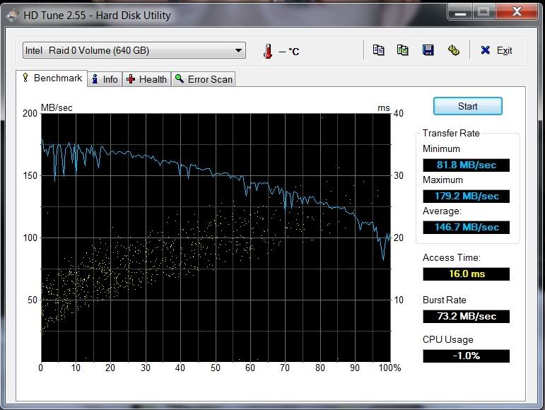

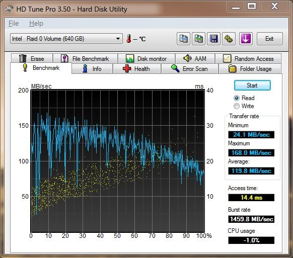

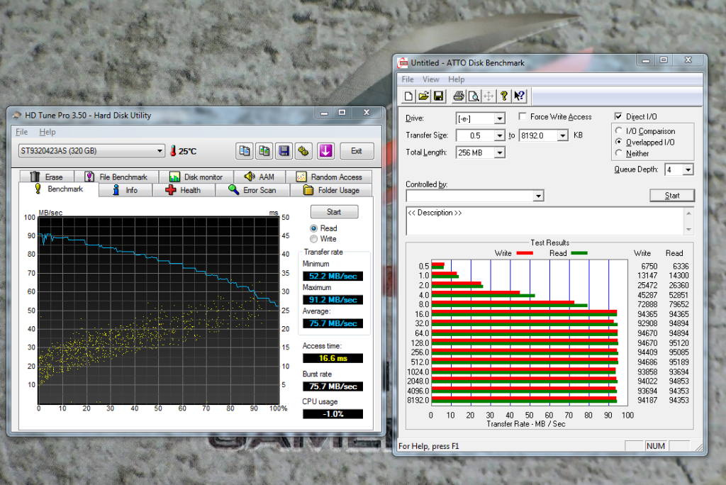

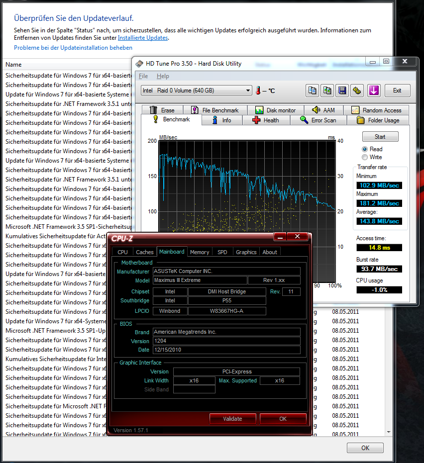

no to biorąc pod uwagę zacny zasób HDD śmiem twierdzić ze nie dojdziesz do ładu na P67 ,
po pierwsze czasami wystepuje problem z RAID0 :
przykladowy RAID0 na P55
P67 i proceesor L041C (2600k)
L050A (2600K)
lub moze byc i TAK
single HDD na P67 : (oczywiscie RAID0 byl stawiany na dwóch takich samych HDD),
RAID0 na tych samych dyskach w Laptopie X48 :
Myślę ze z przesiadki nie będziesz zadowolony aczkolwiek do fazy testowej i obecny system podzielić powinno sie udać , nie wiem w czym jest problem ze RAID0 nie chce hulać optymalnie na P67 , czyżby procki miały aż taki wpływ na prace kontrolera sATA ?
