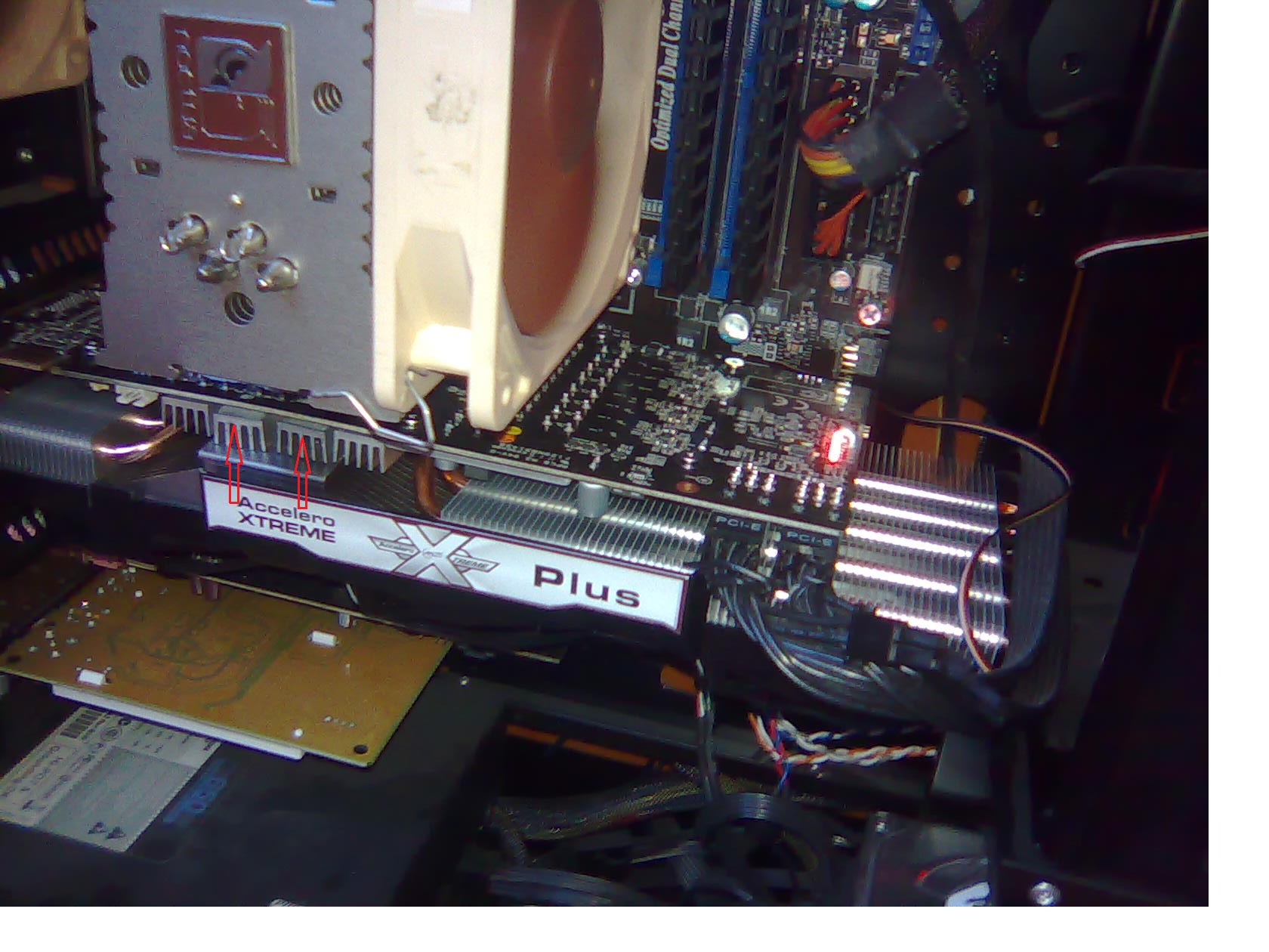

Dzisiaj założyłem nowe chłodzenie, oto kilka fotek:
Postanowiłem nie ściągać tej metalowej blaszki i przykleiłem radiatorki do niej.
Ogólnie do samego końca nie wiedziałem czy karta się zmieści w odbudowie ale zmieściła się idealnie na styk (dziesiąte częsci milimetra zadecydowały :D ).
Od razu po uruchomieniu zapuściłem chłodzenie na 100% i normalnie jestem w szoku jaka cisza! Oczywiście wentylatory nie chodzą na 100% bo karta nie nagrzewa się nawet do 80 stopni.
Zdecydowanie polecam to chłodzenie ale miejcie na uwadze, że trzeba mieć miejsce co najmniej 30cm (na styk!), a 31cm wystarczy już z luzem.
Żegnaj odkurzaczu twin frozr 3 :D

Bart Tut, nie odlecialy radiatorki z kosci pamieci ?
Moim zdaniem odpadly (o ile wzrok mnie nie myli). A przyklejanie radiatorow do tej blaszki to gow.. daje, lepiej przykleic bezposrednio do pamieci/sekcji i to nie przez tasme a klejem.
Tak, te dwa odpadły bo zostały przygniecione z jednej strony przez radiator jak dokręcałem chłodzenie do gpu. Nie starczyło dla nich miejsca ale reszta trzyma się dobrze. Kiedyś zapewne odkręcę tą blaszkę i zamontuje jakieś dobre radiatorki bezpośrednio do pamięci i vrm.
Kiedyś, to bedzie za pozno.
Chlodzenia nie trzeba sciagac, zeby radiatorki przykleic do pamieci.
Kup tasme dwustronnie przylepna thermoprzewodzaca i naloz na radiatorek.
Radiatorki najpierw dokladnie oczysc ze starej tasmy, bo ta fabryczna jedt do życi.
Pamieci nie chlodzone bardzo "cierpia" i tak jak analogicznie do lancucha, stanowia najslabsze ogniwo calej karty.
W koncu sie przegrzeja i karta sypnie artefaktami, a szkoda by bylo tak swietnej karty.
