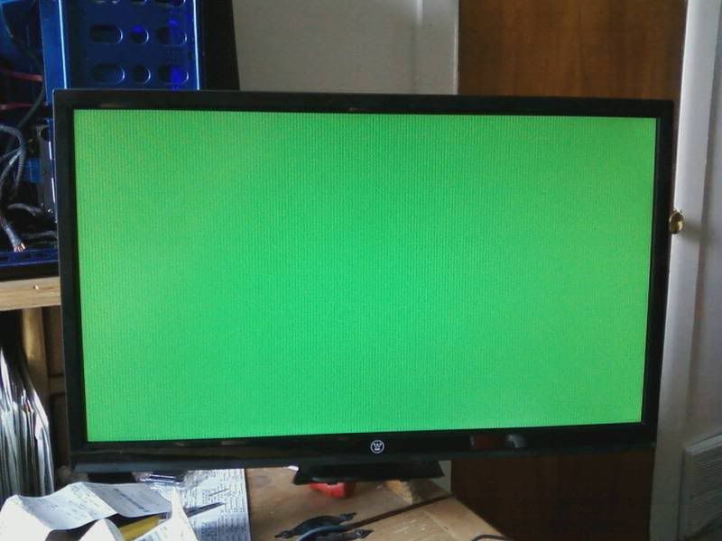

Mam problem z moją HD6950. Bardzo często podczas grania zawiesza się komputer - pojawiają się albo zielone albo szare pionowe pasy. Słychać w tle odpaloną grę, a następne dźwięk jak przy BSODzie - pomaga tylko restart przez przycisk Obojętnie czy ustawie 1920x1080, 1600x900, czy jakąkolwiek inną rozdzielczość to tak się dzieje. Detale zarówno wysokie, jak i niskie.
Testowałem grafę Furmarkiem - temperatura to aż 97°C w trybie Xtreme Burning, włączone dodatkowo Displacement Mapping. Mimo ponad godzinnego testu żadne artefakty nie wystąpiły. Pożyczyłem od brata niedawno zakupionego Dirta 3 - mimo moich usilnych prób artefakty się nie pojawiły. Chciałem natomiast zagrać w starego S.T.A.L.K.E.R.A - Cień Czarnobyla - artefakty pojawiły się raz po kilku minutach grania, innym razem po ponad godzinie.
Karta dodatkowo testowana odkręcona 800/1250 i na Catalystach 11.6, 11.5 oraz 11.4. Nie testowałem jeszcze na sterownikach z płytki dołączonej do pudełka.
Jakieś pomysły/porady, co z tym zrobić?

Pasty i termopadów nie zamierzam wymieniać, póki jest na gwarancji. U mnie w Furmarku ustawienia identyczne jak u ciebie, wentylatory na 100%, temperatura 97 stopni. Dodatkowo w budzie mam niezły huragan (7 wentylatorów), więc cos jest nie tak. Przeleciałem jeszcze 3D Markiem Vantage i żadnych błędów. Co ciekawe obniżyłem taktowania pamięci na 1000MHz i wszystko jest ok - wcześniej pojawiły się artefakty w grach przy takim taktowaniu pamięci, takie jak TU i TU.
