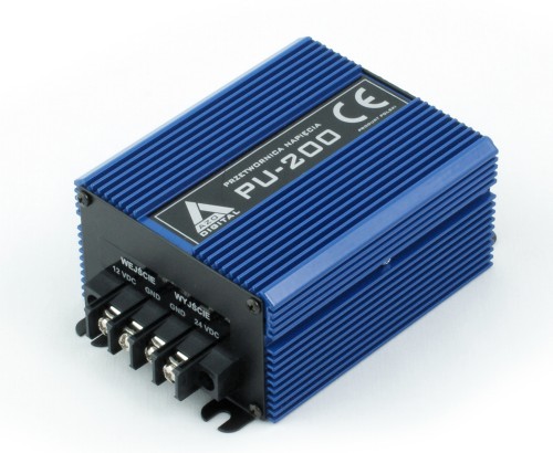

Chodzi o konwerter napięcia z 12V na 24V ale mile widziany był by z zakresem w pełni regulowanym
od załóżmy 6 do 30V i wyświetlaczem wartości V i A.
Dostępne w handlu rozwiązania są piekielnie drogie.
https://www.hurt.com.pl/?o=shpp&i=6212&utm_source=nokaut.pl&utm_medium=cpc&utm_campaign=2011-07&utm_content=6212#nclid=9df7899ddc06cb16ad2012544611adf3
ta przetwornica nie jest wcale tak droga. Obawiam się ,że nie dostaniesz takiej z płynna regulacja. Czy to musi być koniecznie 12-->24? Jezeli 230V AC->24V DC by odpowiadało znacznie by Ci to ułatwiło poszukiwania.
Dla mnie bez sensu jest 2 razy zmieniać wartosc napiecia(zasilacz komputerowy230->12, przetwornica 12->24). Kazda zmiana wiaze sie z wydzielaniem duzej ilosci ciepla.
http://allegro.pl/zasilacz-samochodowy-rrc-px1116e-1np0-3-24v-5a-fv-i1730638927.html ?
http://allegro.pl/zasilacz-impulsowy-mean-well-rs-150-24-150w-24v-i1734997459.html ?
http://allegro.pl/zasilacz-przemyslowy-24v-200w-8-5a-cnc-led-fvat-i1731752534.html ?

Koszt rzędu 110 zł za Mean Well jest do przyjęcia.
Jest już ktoś kto podjął się wykonania custom wersji przetwornicy z wbudowanym sterowaniem napięciem,
poczekajmy...zobaczymy co z tego wyniknie.
