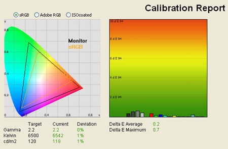

Hehehe - pomysl Sobie tak - DELL wyprodukowal i sprzedal dziesiatki jak nie setki tysiecy tych monitorow' date=' wiesz jak szybko by zmienili ta wade gdyby ludzie masowo zaczeli je zwracac ? :D Zapewne jest za jasny nieco, i napewno dla ludzi dla ktorych monitory dopiero zaczynaja sie od 5000zl (czyt. fanatycy) jest herezja patrzenie nawet na taki monitor, ale zareczam Ci ze nie wypali Ci oczu :D Jak juz mowilem, kup, jak bedziesz czul ze Ci sie siatkowka odkleja od patrzeni ana niego, odeslij spowrotem w ciagu 10 dni :D Nie zdziwie sie jak jednak zostawisz i bedziesz calkiem zadowolony :D pozerkaj tez na testy, napewno gdzies kalibrowali ten monitor, i na necie sa rezultaty :-)
Chociazby tu - http://www.benchmark.pl/mini-recenzje/LCD_z_matryca_IPS_dla_profesjonalisty_-_DELL_U2410-2497.html#7
Prosze, da sie w miare skalibrowac - i przy 120CD oczu Ci nie wypali :D
[img']http://www.benchmark.pl/uploads/image/U2410_kolor_kalib_standard__x450.jpg[/img]
