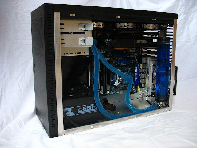

Fotka w środku zaraz po zalani... musiałem sprawdzić czy wszystko się zmieści i jak to będzie wyglądać.
Oceńcie
W tej wersji postaram się stworzyć bardziej rozbudowany system chłodzenia, chodzi mi tutaj o bloki na sekcje zasilania chipset i GPU. Prawdopodobnie będzie potrzeba zamontowania drugiej chłodnicy. Jak niektórzy mogą się domyślać obieg powietrza w obudowie nie jest najlepszy, na chwilę obecną, w późniejszym czasie planuje zrobić obieg powietrza góra dół, na dole 2 wentylatory i i góry 3 od chłodnicy, zasilacz zostanie obrócony aby zasysał zimne powietrze . Czekam na przyjście nowych bloków ponieważ nie chce mi sie wszystkiego rozbierać.
Oceniajcie. I czekam na ewentualne porady itp :)
Odwróć przedni wentylator. Zauważ, że w tym ustawieniu zaciąga on powietrze wydmuchiwane przez zasilacz z powrotem do wnętrza obudowy. W tej obudowie obieg powietrza powinien być tył -> przód :]
Hmmm... myślisz że to będzie lepsze rozwiązanie od obiegu dół góra ?
Góra nie ma z tym nic wspólnego, chodzi o to, żebyś nie wdmuchiwał ciepłego powietrza z zasiłki z powrotem do obudowy. Tylny wentyl powinien wdmuchiwać powietrze do środka, a przedni wydmuchiwać, góra oczywiście też.
Zastosuję to co napisałeś.

Ja bym osobiście wywalił oba wentylatory (przód + tył), i dał blok na gpu. Wodowanie sekcj zasilania i chipsetu, raczej bym tego unikał, zbyt ciasna obudowa. Owszem da się to zrobić, ale powoduje to efekt "upchania", i zwiększa koszt. Wszystkie te elementy mogą spokojnie chodzić pasywnie, lc ma tutaj tylko walor estetyczny (a gdy jest przesadnie upchane, to jest on dyskusyjny).
Pamiętaj że do LC, obieg powietrza który generuje sama chłodnica jest w zupełności wystarczający. Działa jako "wyciąg", a powietrze może dostać się licznymi otworami pasywnie, nie trzeba dokładać żadnych wentylatorów. Możesz nawet zrobić test, zobacz jak wyłączenie tych wentyli (przód/tył) wpłynie na temperaturę.
Podoba mi się umieszczenie w ten sposób dużego reza. Od biedy można by podobnie zainstalować pompe w tym miejscu, np lainga.
I jeszcze obróć zasiłkę wentylem w dół. Dzięki temu kable będą mniej na widoku, a i zasilacz będzie brał powietrze spoza obudowy, a nie z jej wnętrza.
Nie musi obracać. Wystarczy, że kable upcha pod zasiłką (tak, da się). Zasilacz nie będzie pobierał powietrza z zewnątrz obudowy, bo niby jak :hmm: skoro nie ma pod nim otworu wentylacyjnego :)
Co Ty gadasz.. Udusiła, a właściwie to upiekłaby się 590tka. Jej nic nie bedzie.

@aerial własnie planuje zamontować Lainga :) wymienić rez na mniejszy 150ml. Wodowanie grafy będzie, tylko szukam jak narazie jakiegoś bloku na 5870 w przystępnej cenie. Może ktoś z was ma na sprzedaż?
Węże są za długie, ale to tylko przymiarka. Zasilacz zostanie odwrócony i wycięte otwory pod nim.
Mile widziane więcej opini :)
Długość reza jest ok, trochę go podnieść, żeby był tak 0.5cm od wentylatora na chłodnice, i laing z topem na jakimś wygłuszeniu stojący na podłodze powinien spokojnie wejść. Przynajmniej tak to wygląda na podstawie zdjęcia. Urok tego rezerwuaru polega na tym że jest on właśnie tak długi, szkoda wymieniać.
