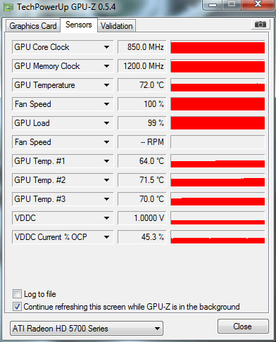

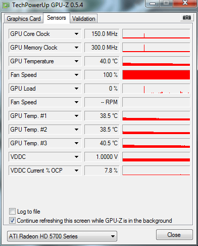

Temperaturki (nawet w Furmarku) są niskie jak na HD5770... innej karty nie mam pod ręką...
Stress:
Idle:
