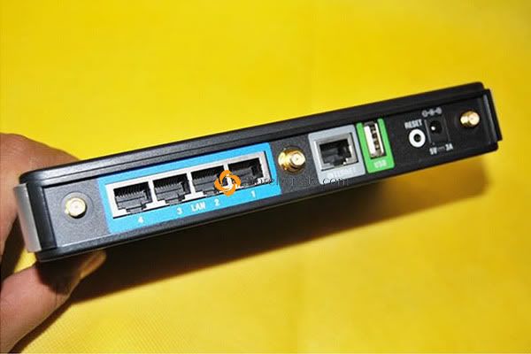

Potrzebuje routera który obsłuży 3 piętra (parter - I piętro - II piętro) - po 3 mieszkania na piętrze. Materiał budowlany cegła.
Sam w domu posiadam coś takiego
I chciałbym najpierw przeprowadzić testy na nim
Model D-link 635 z trzema antenkami i osbługą n, g , b
Nie jestem obeznany zbytnio w temacie, ale gdzieś przeczytałem, że pasowała by antena zewnętrzna DOOKÓLNA.
Prosiłbym o poradę jaką dobrać. Router ma złącze antenowe RP-SMA - czyli jak znajdę antenę na tym wtyku to powinno działać bez problemu?

piętro ma 180 m2

pomyliłem się o jedno piętro na początku - są 3 - router były na środkowym - normalnie do obsługi N potrzebne podobno są dwie antenki, przy dokupieniu zewnętrznych też?
antena tp-link
takie coś mam na oku jeśli będzie słaby sygnał
Przy 3 piętrach powinno dawać radę.
Nie pamiętam szczegółów, ale od ilości anten (w obu urządzeniach AP - komp/smartphone/etc.) zależała prędkość połączenia (czy 150, czy też 300 Mbps). Nie wiem czy zadziała na 2, nigdy nie sprawdzałem :)
