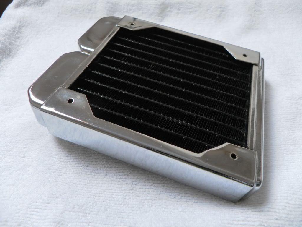

W tym tygodniu dostałem bardzo ciekawą i ładnie wypolerowaną na lustro chłodnicę pod wentylator 120 mm .

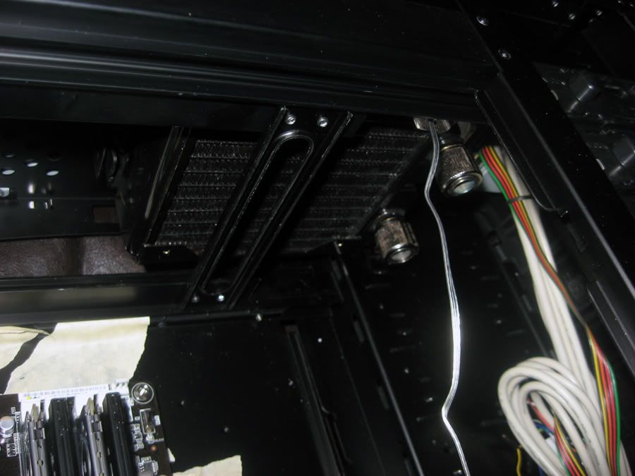

I tak mnie kusi aby zamontować go na tylnej części w miejscu gdzie jest wentylator 120mm rezygnując z tego całkowicie z stojącej pionowo za zatokami 5,25" chłodnicy 2x120mm .

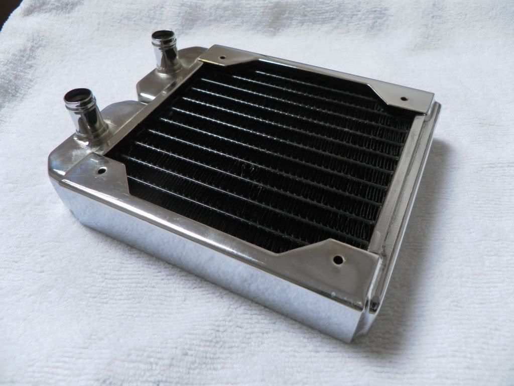

Oto zakupiona chłodnica bardzo interesująco wyglądająca :)

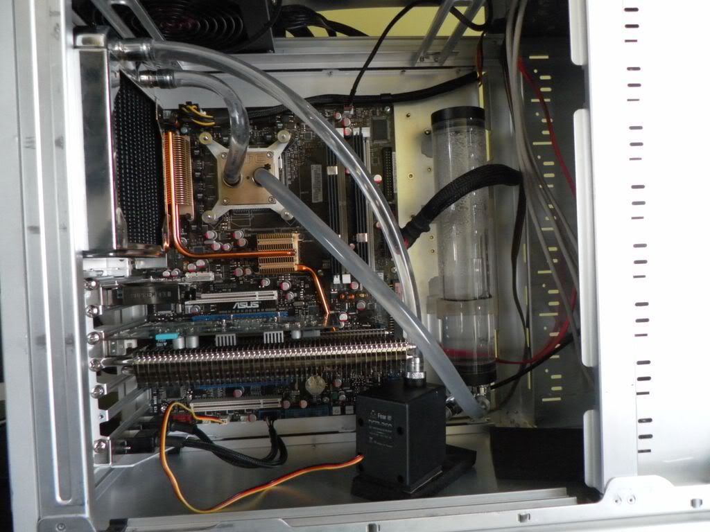

A oto układ który wczoraj złożyłem, jednym słowem BEZNADZIEJA ...........
jest tak, albo ja nie mam pojęcia o składaniu takich układów albo coś ciągle idzie nie TAK :(
Czy ktoś może mi w tym pomóc ale tak na poważnie, pokierować jak mam ułożyć węże może to całkowicie zmienić ?? A jak nie to rozbiorę to w cholerę i pogonię na rynku wtórnym, a zakupię radiatory od Thermalright i będzie ładnie, schludnie i bez żadnych fajerwerków .
Nie chcę chłodzić wodą GPU bo chcę wykorzystać swego Aurasa, natomiast interesuję mnie samo CPU, ale widzę że jest to bardzo trudne podejście :( Powiedźcie może elementy całej układanki są źle dobrane i wykorzystane ???

Ładnie jest, jedna 120mm daje sobie radę?
Co do węży, hmmm, zastanowię się i dam coś w paincie :D

A ja bym to zrobił trochę inaczej:
Pompkę przymocował w zatokach 5,25, reza odwrócił no a reszta na obrazku, ale pompka chyba nie może być tak wysoko :E
pompka musi byc nizej niż rez, nie wiem po co kupujecie takie wielkie rezy i potem wychodza takie dziwadzctwa. Nie wiem czy masz ta pompke dobrze podlaczona do reza z tego co mi sie wydaje to ona wpycha ciecz w rez a powinna chyba w uklad nie ? 24pin za rezem pusc, pompke do zatok wloz, odworc chlodnice tak zeby otowry byly do dolu

MOROZAWnie da się tak ustawić pompki według twego pomysłu gdyż Auras strasznie mocno wystaje i nie można ustawić pompki pod nim, z drugiej strony już testowałem położenie jej na plecach ale strasznie hałasuje !!!
camaro17 zamontuj chłodnice na górze i problem ci się rozwiąże, wtedy pompkę będziesz wstanie schować w zatokach

Kolejność klamotów w LC jest dowolna, ale pompka musi być pod rezem, gdyż inaczej zatrze się i tyle.
Ewentualnie możesz spróbować zrobić szczelny i w 100% wypełniony cieczą układ chłodzenia, ale będzie to dosyć kłopotliwe w domowych warunkach.
bielas w moim rezerwuarze jest dodatkowa rurka z plexi do połowy reza i teraz pytanie czy może być zastosowany taki układ co pokazałem malując nowe linie ?? Pompka była by na rezem lub na tym samym poziomie co wylot z reza, jedynie co ułatwia zassanie cieszy z reza to ta rurka która wytworzy ciśnienie a poziom samej cieczy nie spadnie poniżej jej samej. Także zawsze będzie ona zanurzona.
No i co z tego, że jest jakaś rura w rezie, skoro pompki do LC nie potrafią zassać cieczy spod siebie. Nie wytworzą potrzebnego do tego podciśnienia. To potrafią jedynie (chyba :hmm: ) pompki tłoczkowe. Pompki stosowane w LC to pompki z wirnikiem.

dokladnie, pompka ma byc pod rezem i bez gadania bo primo nie bedzie pompowac cieczy bo de facto nie bedzie miala czego pompowac secundo zakonczy to jej zywot. Pompy do LC jak napisal bielas nie zasysaja cieczy tylko przepychaja ja przez uklad. Aha i pompki nie podlacza sie pod mobo tylko przez przejsciowke pod molexa, trzeba czytac instrukcje ;)

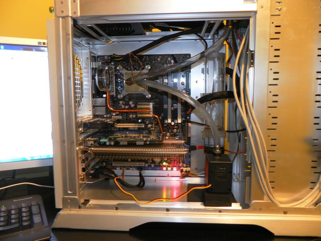

Powiem wam, męczył mnie ten układ jak nie wiem co .... Dzisiaj postanowiłem go całkowicie rozegrać i spróbować zamontować w ten sposób aby chłodnica powędrowała na samą górę, efektem tego jest tylko 2 węże na pierwszym planie a nie jak ostatnio plątanina :)
Jak w wam się to teraz widzi, jest lepiej niż ostatnio ?? Wydaje mi się iż w tym momencie jest znacznie przejrzyściej a układ wydaje się schludny i prosty, jednak raczej długo taki układzik nie popracuje :) Zamierzam go w sobotę rozebrać i zamontować Mugena, zobaczymy jak z pasywnym chłodzeniem będzie to wyglądać :)

Lepiej, lepiej..
Tylko po co zainwestowałeś w LC jak teraz na AC chcesz przejść?
Tak szybko się znudziło czy za dużo roboty z tym? :]
Widze że jednak skorzystałeś z rady, jedno mnie zastanawia przy jedenej chłodnicy tylko to na przodzie ją zamontować będziesz miał ten sam efekt z wężami.Pąmpka jest na tyle mocna by wytworzyć tak duże podciśnienie by rezem poszło do góry?

camaro, nie doczytałeś poprzednich postów - odłącz tą pompę od płyty.
Tak jak mówiłem.... TAK zrobię... czyli przechodzę na chłodzenie powietrzne :)

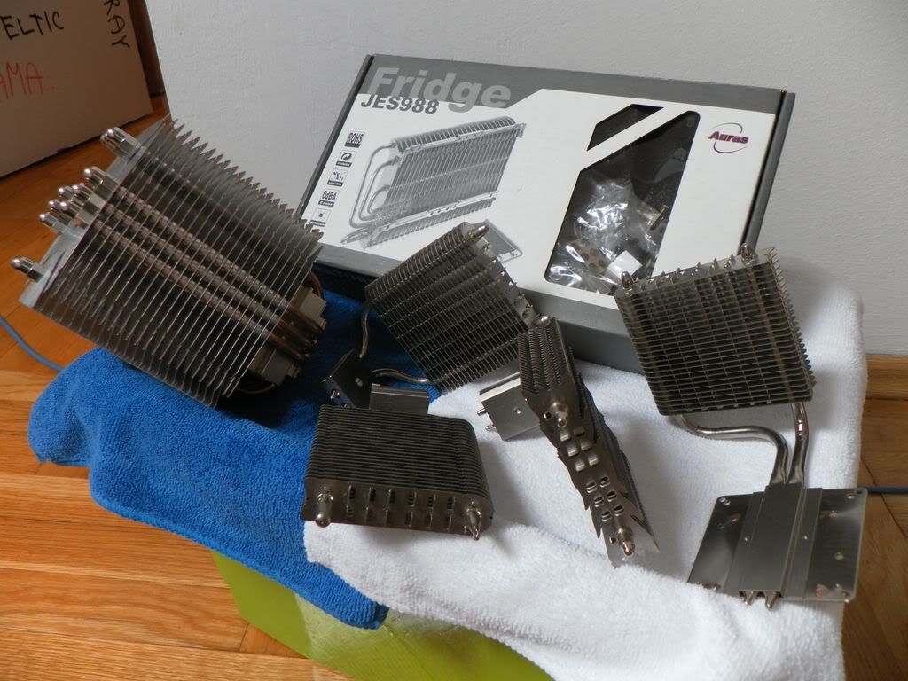

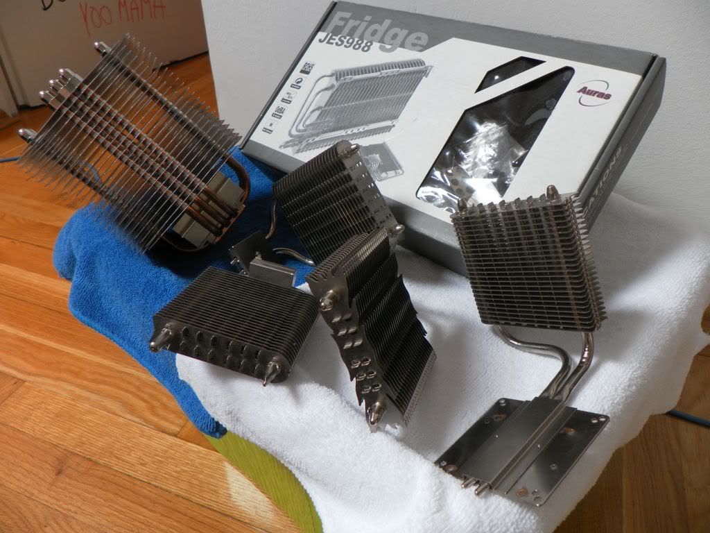

Jak by nie patrzeć to troszeczkę nazbierałem tego żelastwa i teraz trzeba to zamontować :) Jednak wszystkiego od razu nie będę montował co prawda na zdjęciu jest cała rodzinka Thermalright-a jednak będą oni musieli jeszcze troszeczkę poczekać bo brakuje mi dokładnie Thermalright HR-09S Type 1 na mosfety. Z tym poczekam bo nie mam pewności że się zmieści pod Mugenem :)
