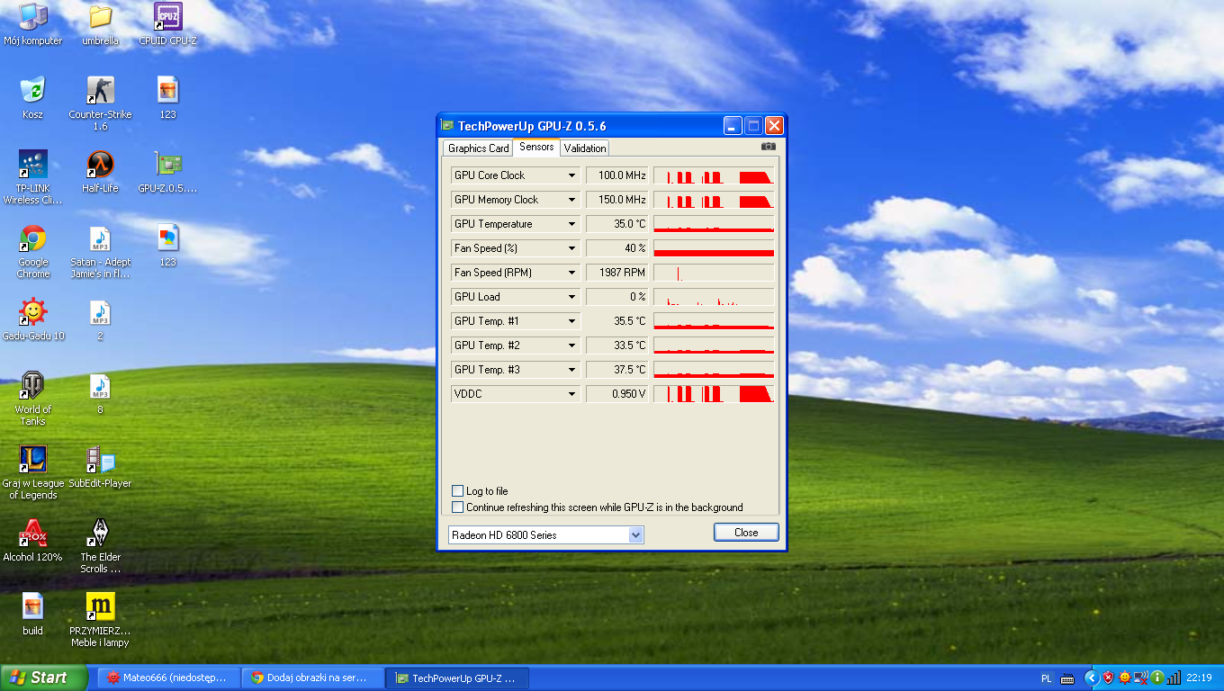

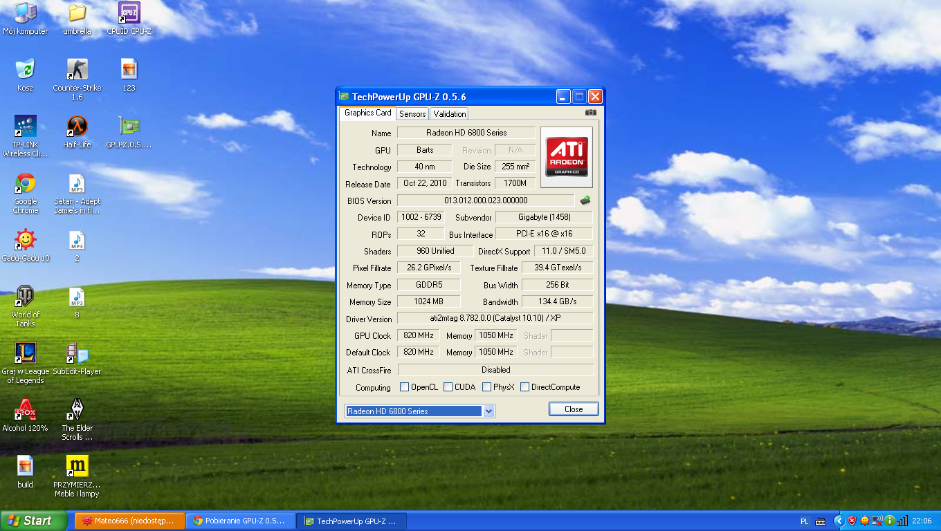

poka zrzut z gpuz

to jest cpu-z!!! ma byc gpu-z
obrazki wrzucaj tam gdzie ci podalem,a w paincie zamieniaj na png,albo kompresuj tego jpga
O ile w ogóle potrafi to zrobić .pokaż drugą zakładkę a nie info o karcie :/
To jest wersja OC od Gigabyte tego Radeona ? Jeśli tak to być może karta ma wadę fabryczną. Oczywiście nie w każdej rewizji ma to miejsce ale szeroko się o tym pisało na forach.
