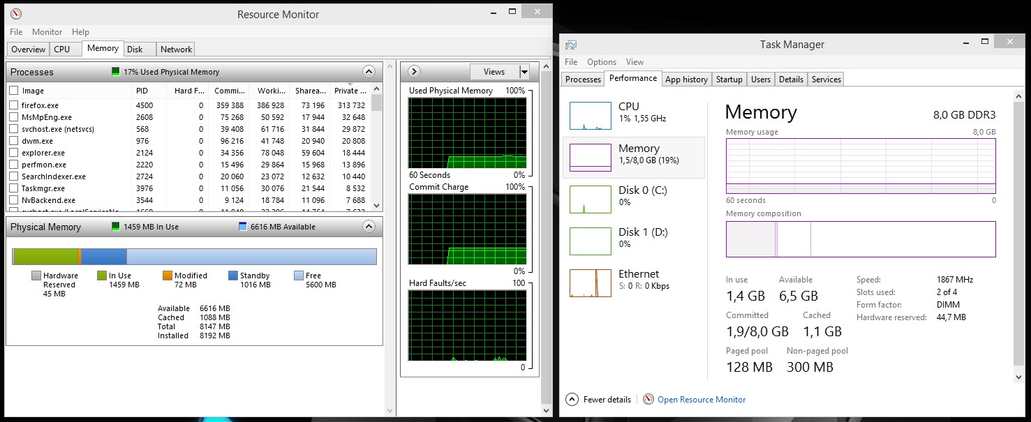

Pamięć wstrzymana jest i tak GOTOWA DO WYKORZYSTANIA, czyli, gdy system/program będzie jej potrzebował to jej użyje... Po prostu to wstrzymane bajciki które mogą się przydać, żeby jakiś program nie musiał ich szukać.
Ja mam tez 4GB, a wstrzymane prawie 2 i wolne 900, a jak gram w BF3 to mam wolne 200-300MB -> czyli pamięć i tak jest "używalna"
A dysk huczy i buczy bo duży odczyt/zapis jest wymagany przy graniu itp
Nie patrz na pamięć w Monitorze Zasobów, tylko w Menadżerze zadań. Tam raczej pokazuje ci, ze masz wolną ;)

Nad tym to wkleiłeś jest wykresik i on pokazuje pewnie dużo wolnego, bo tak jak mówiełem: pamięć wstrzymana to buforowana, czyli zapisana, ale wolna gotowa do nowego zapisu.

Pokaż zrzut ekranu z menadżera, bo ja u siebie takich sytuacji nie widzę.
Mam wyłączony plik stronicowania.
WIN10 64.
EDIT: a jest "standby" :lol2:

System NIGDY nie korzysta w pierwszej kolejności ze swapa. Przy zapotrzebowaniu na pamięć najpierw użyje pamięci wolnej, a gdy tej nie będzie, wstrzymanej.
Wstrzymana trzyma dane, które system przewiduje że mogą zostać użyte w najbliższym czasie.
Dlatego po kilku dniach od świeżej instalacji można odczuć pewne przyspieszenie w działaniu systemu, gdyż dopiero po takim czasie system zdąży "nauczyć się" nawyków programowych użytkownika i będzie wczytywał do pamięci dane z wyprzedzeniem.
System będąc uruchomionym korzysta z całego sprzętu na wyłączność, i dlatego też nie ma wielkiego sensu trzymanie pamięci na siłę jako "wolną".
Poczytaj o usłudze SuperFetch, bo o tym cały czas mowa.

Pamięć wstrzymana to nie jest obszar używany, czy przydzielony dla programów! Nic nie trzeba swapować bo te dane już są na dysku.
Durny przykład: System sam przewiduje, że seba będzie grać o 20:00 w lola (bo zawsze to robi o tej porze), dlatego do pamięci o 19:50 wrzuca połowę plików gry. Gdy sebie gra się ładuje, ten szybko ma 100%, ale i tak rozwala klawiaturę bo inni gracze mają drewniane komputery i czeka 5 minut na start meczu. Załadowane pliki lola przed samym włączeniem się gry to właśnie pamięć oznaczona jako wstrzymana.
Dlaczego autorowi system się wysypuje nie wiem; samo buforowanie działa od wprowadzenia visty i realnie nie spotkałem się z problemami z nim. Wyłączę swapa i potestuję u siebie, ale na start winiłbym jakiś inny soft w systemie :P
Do "podglądania" co sobie system buforuje w pamięci można użyć Rammap.
